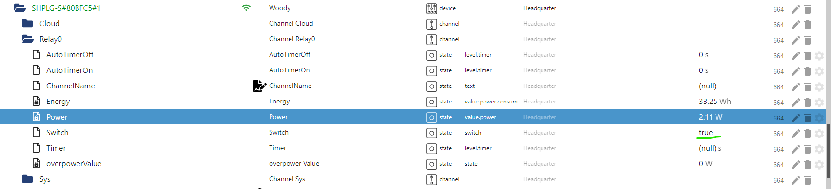

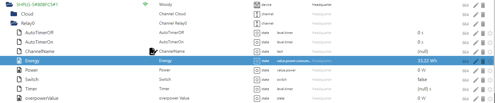

                              • da_Woody
                                da_Woody @guitardoc last edited by

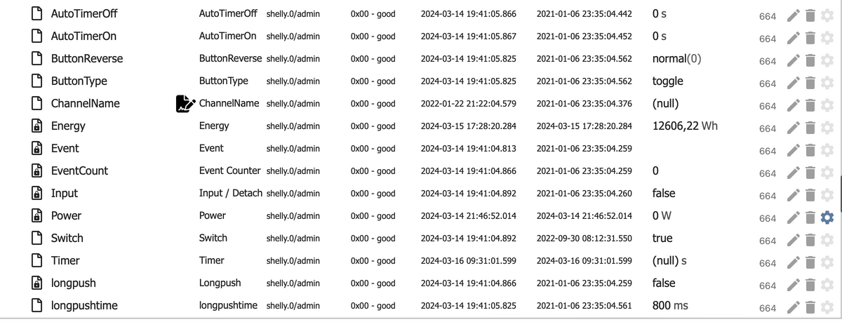

                                • G
                                  guitardoc @da_Woody last edited by
                                  Energy ändert sich, aber Power bleibt auf Null stehen.
                                  • da_Woody
                                    @guitardoc ahh, da fallen die augen von den schuppen!
                                    power ist der momentane verbrauch, energy ist der gesammt verbrauch!
                                    power gibts nur wenn switch ist true!

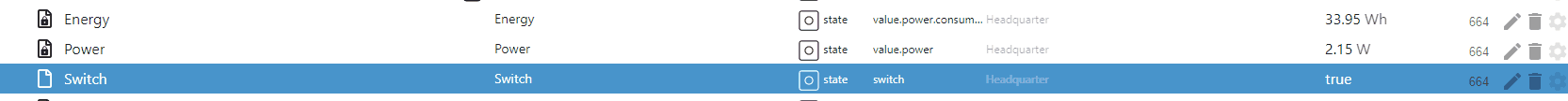

                                      • da_Woody
                                        @guitardoc du hast geschrieben:
                                        läuft ein paar Sekunden
                                        gerade getestet. bei false geht power schnell auf 0, bei true dauerts gern mal 2-3 sec bis power aktualisiert wird.
