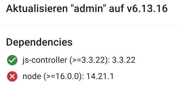

      Hallo zusammen
      Heute murkt's... ich habe erst gerade nodejs geupdated und danach lief das Webgui noch. Ich habe im Anschluss den Admin-Adapater updaten wollen (der war schon sehr, sehr veraltet) und das Todesrad hat nie mehr aufgehört zu drehen.
      Nun scheint es so, als würde iobroker laufen und auch der Admin-Adapter aber dennoch kann ich das GUI nicht im Browser öffnen. Habt ihr Ideen, was ich da noch prüfen und machen könnte?

                                            Homoran Global Moderator Administrators @danielos last edited by Homoran
                                            @danielos sagte in ioBroker Admin-GUI lässt sich nicht mehr öffnen:
                                            Abbruch ohne genauere Informationen...
                                            hast du mit --debug gestartet?
                                            was steht im Admin?
                                            so etwas?
