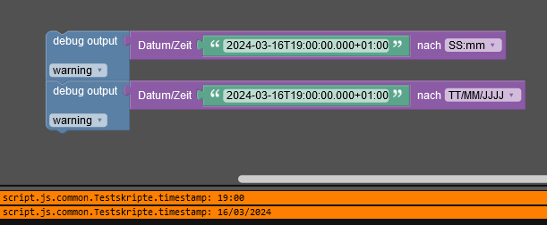

      • DJMarc75
        DJMarc75 @Wannseesprinter last edited by
        @wannseesprinter
        Prinzip Konvertierung:

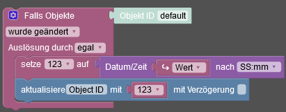

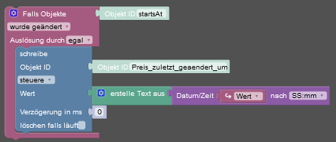

        • Wannseesprinter
          Wannseesprinter @DJMarc75 last edited by Wannseesprinter
          @djmarc75
          Danke dir für die schnelle Antwort. Anscheinend sehe ich den Wald vor lauter Bäumen nicht, den umkonvertierten Wert in den Benutzer-DP schreiben zu können.
          Mein Ansatz ist:
          Ist das so korrekt?
          Die Datenbasis ist vom Typ übrigens String und soll auch in einen String übergeben werden.

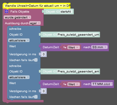

            • Wannseesprinter
              @djmarc75
              Jo, danke dir!
              Ich hatte gestern spontan, ohne jegliche Erwartung, bereits etwas angepasst und das hier scheint die Lösung zu schein - die Funktion im Block musste von "steuere" auf "aktualisiere" umgestellt werden:
              744
              318
