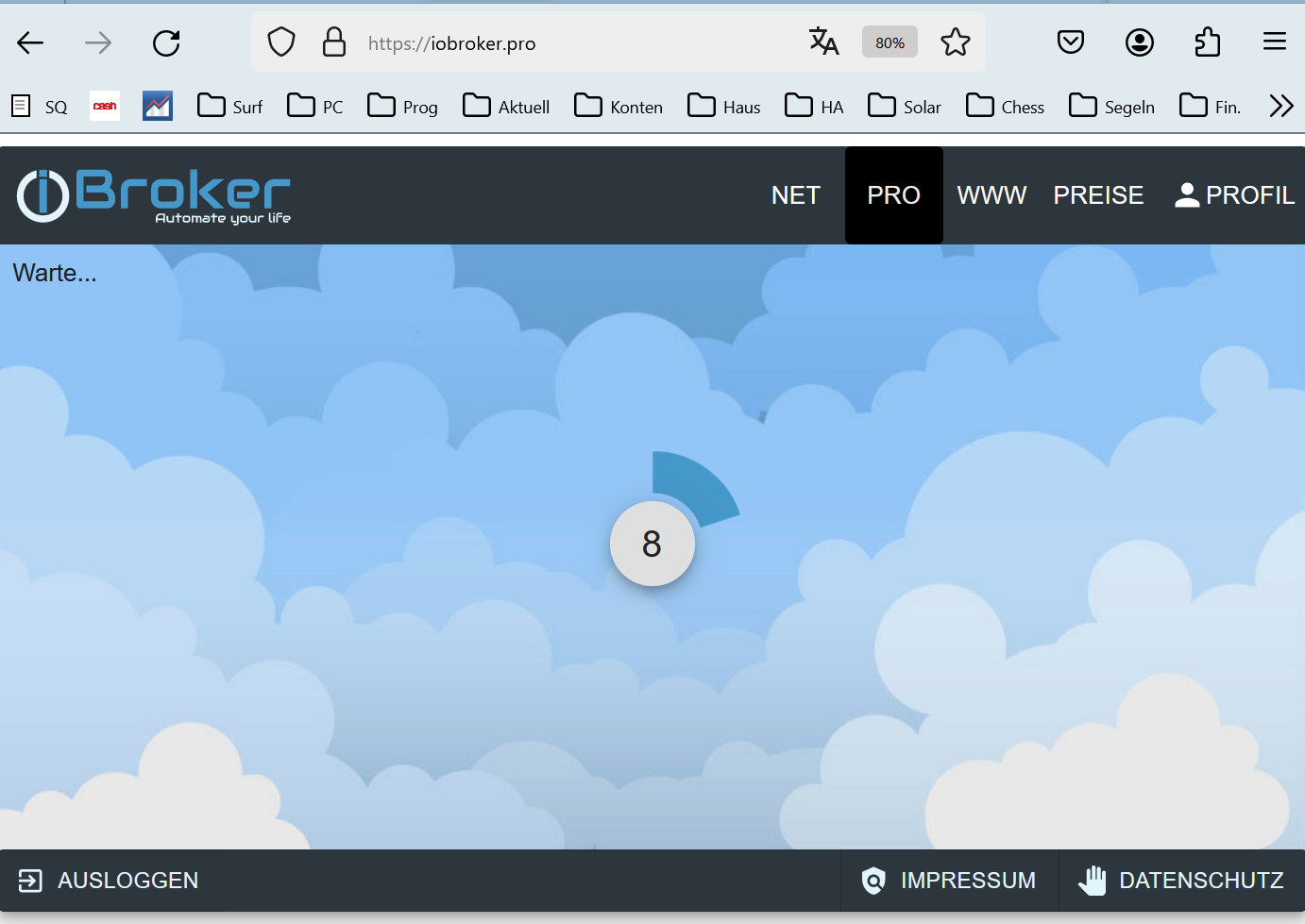

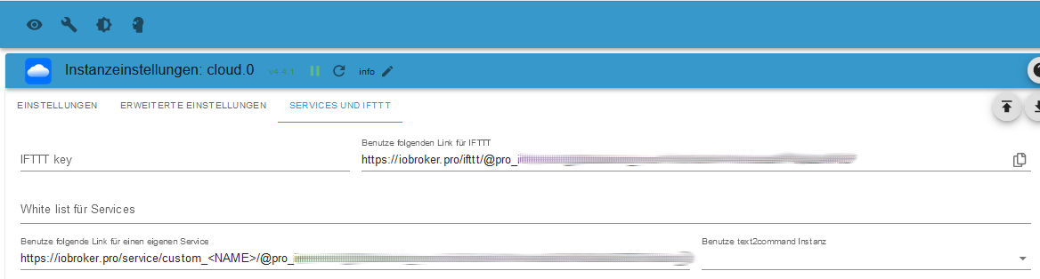

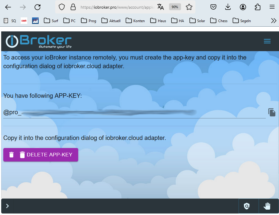

      ich hab die Pro-Version von iob gebucht.

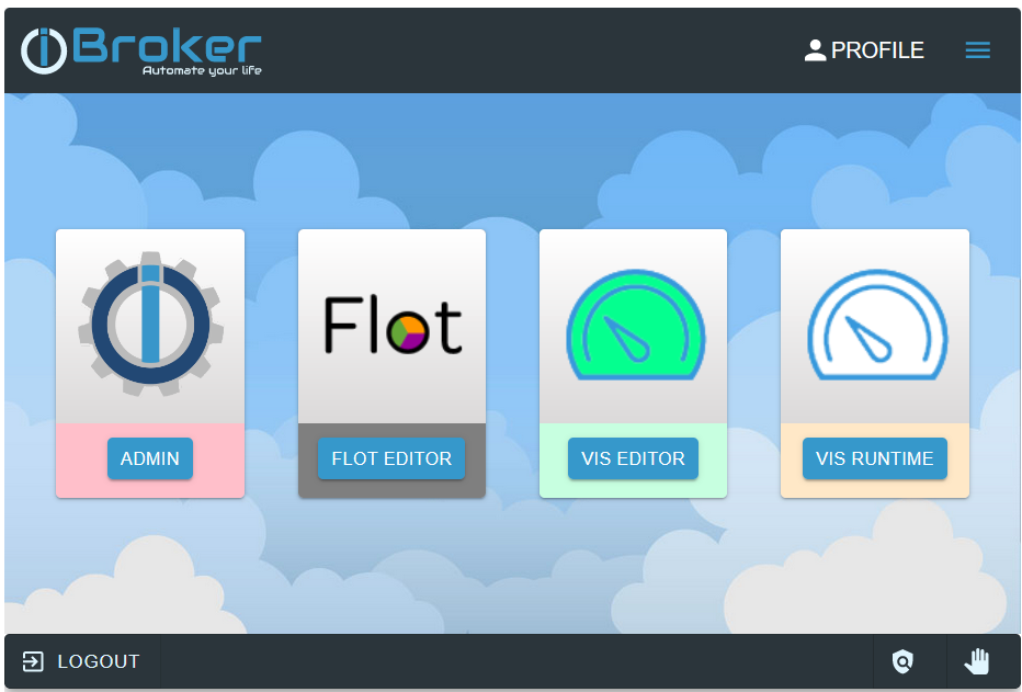

      Wenn ich nun auf iobroker.pro gehe, bekomme ich folgendes Bild:
      Man sieht unten links, dass ich eingeloggt bin.

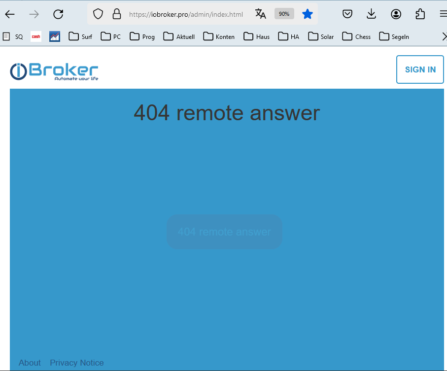

      Flot, Vis editor und runtime funktionieren, aber NICHT Admin:
      Rechts oben ist ein Sign in???
      Clicke ich auf "Sign in", kommt folgendes:

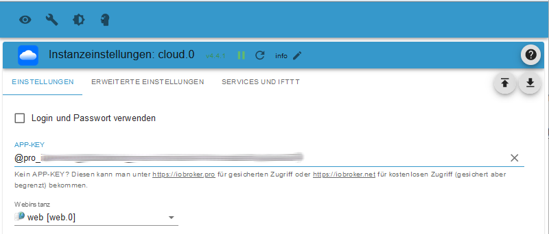

      Dieser Key ist aber schon eingetragen:
      (Per Copy/Paste, um keinen Fehler zu machen)

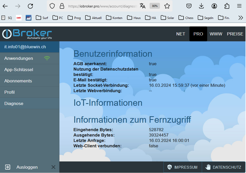

      Unter Diagnose bekomme ich folgendes (Web-Client verbunden: false)

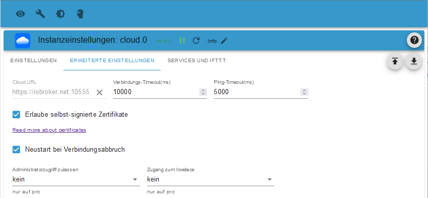

      Hier noch die restlichen Einstelllungen:

        Homoran Global Moderator Administrators @Delphinis last edited by Homoran
        @delphinis Du hast keinen Zugriff auf den admin freigegeben!
          Delphinis @Homoran last edited by
          Wo kann ich denn das tun?
          DJMarc75 Homoran 2 Replies Last reply Reply Quote 0
          • DJMarc75
            DJMarc75 @Delphinis last edited by
            @delphinis sagte in Kein Zugriff auf Admin von iobroker mit Pro:
            Dein vorletzter Screenshot zeigt es Dir 😉
            D 1 Reply Last reply Reply Quote 2
              da wo du bei "Zugriff auf den Admin" Kein stehen hast
                Ja danke, habs gefunden, ausprobiert und es geht :-)) Super. Vielen Dank. Das rettet mir die Ferien :-))
