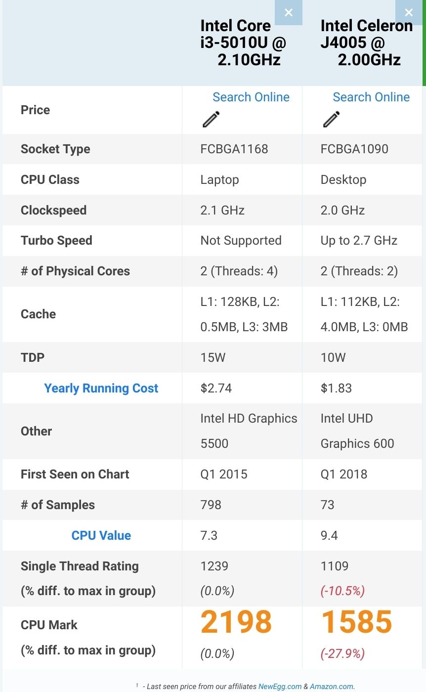

          @dicken Der i3 ist in Benchmarks minimal schneller als der J4005. Dafür ist die Speicheranbindung langsamer. Zudem verbraucht der i3 mehr Strom (15W zu 10W). Ich denke, im Alltag wirst Du mit dem keinen (großen) Unterschied feststellen. Raketen sind beide nicht.

            Homoran Global Moderator Administrators @Dicken last edited by
            @dicken reicht das hier an Daten?
              Homoran Global Moderator Administrators @Wildbill last edited by
              @wildbill schon gar nicht im single Thread Betrieb

                @wildbill sagte in NUC Vergleich - Welcher ist besser?:
                Ja ich weiß, bin aber bis jetzt mit klar gekommen.
                Aber wenn der i3 besser wäre, warum dann den alten im Einsatz lassen, wenn ja beide bei mir rumfliegen.
                Das mit dem höheren Stromverbrauch hatte ich auch gelesen.
                Also Fazit: den Celeron laufen lassen, weil kein nennenswerter Unterschied, ausser mehr Stromverbrauch beim Austausch.
                Ich danke euch für die schnelle Hilfe 🙂
