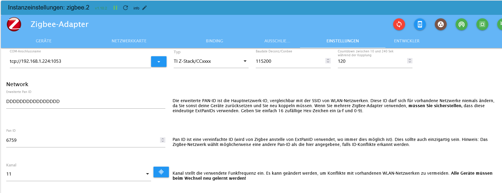

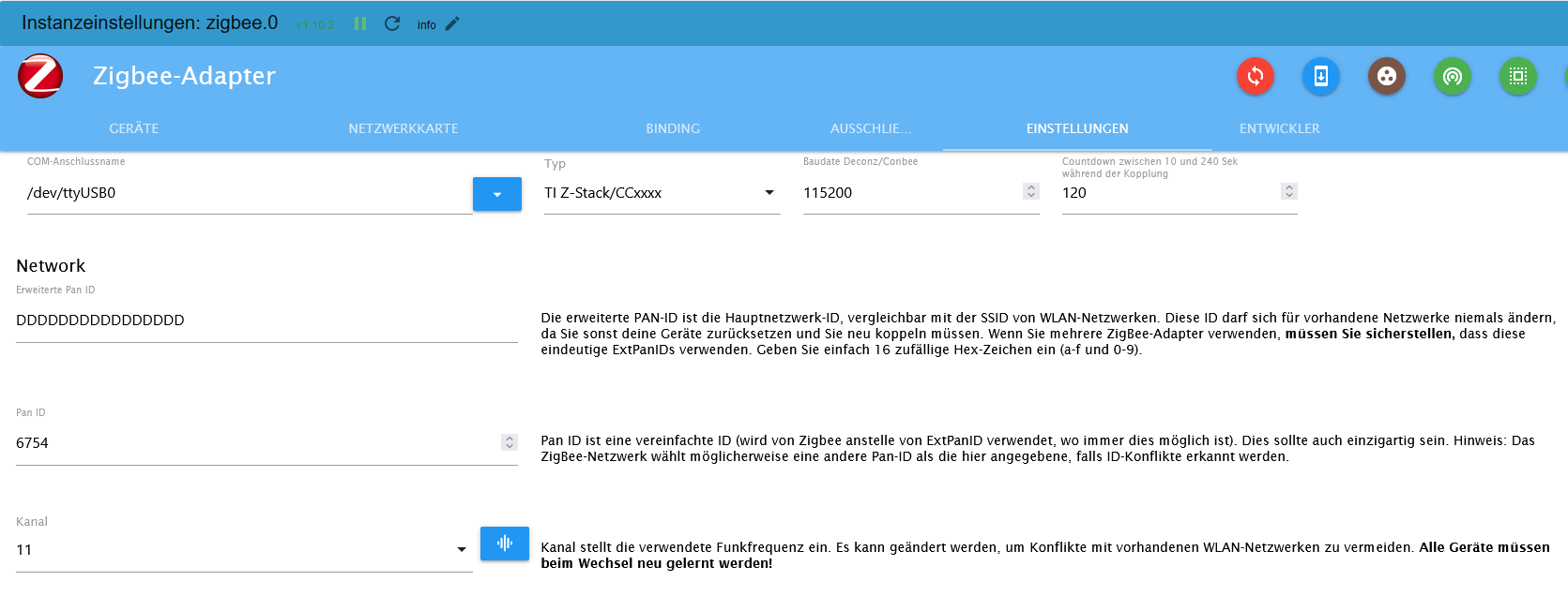

      ich möchte meinen Zigbee Stick (USB) ablösen durch einen Adapter mit LAN Anschluss ("Zigbee 3.0 Coordinator Router Zigbee Gateway with LAN Port For Zigbee2mqtt")
      Das Teil seit ca 2 Wochen paralel zum alten Zigbee Stick in Betrieb ohne Probleme und mit ein paar Test-Devices. Ich hab 2 Instanzen laufen, die wie folgt eingestellt sind:
      Alter Stick
      neuer Stick
      Ich hab gestern angefangen diverse Devices auf den neuen Stick anzulernen, das hat auch ohne Probleme funktioniert, anschließend ein paar Skripts angepasst, alles supi 🙂
      Heute war die zigbee.2 Instanz rot, im Log war u.a. die Fehlermeldung
      zigbee.2
      	2024-03-16 15:45:13.477	error	Starting zigbee-herdsman problem : "startup failed - configuration-adapter mismatch - see logs above for more information"
      Ich habe daraufhin in der Instanz "Start des Adapters mit inonsistenter Konfig erzwingen" ausgewählt und neu gestartet, im Protokoll war iob weiter am meckern aber im Moment funtioniert wieder alles

      Was mir aufgefallen ist: Kanal und "erweiterte PanID" der beiden Instanzen sind gleich, allerdings ist die PanID unterschiedlich. Aber der Transportschlüssel ist bei beiden Instanzen gleich. Kann das zu den Problemen führen? Was macht der Transportschlüssel?
      Die Devices, die ich gestern abend angelernt habe, habe ich noch nicht aus der alten Instanz gelöscht. Kann das zu Problemen führen? Klar das die alte Instanz die nicht mehr findet, aber das dürfte doch keine Auswirkungen auf 2. Instanz haben (???)

        Thomas Braun Most Active @amg_666 last edited by
        @amg_666 sagte in Zigbee Probleme (Parallelbetrieb 2er Sticks):
        Ja. Überleg dir für die 'erweiterte PanID' jeweils unterschiedliche Hex-Werte.
        amg_666 1 Reply Last reply Reply Quote 1
        • amg_666
          amg_666 @Thomas Braun last edited by
          @thomas-braun sagte in Zigbee Probleme (Parallelbetrieb 2er Sticks):
          das bedeutet dan aber neu anlernen, oder?
            Musst du doch eh bei dem neuen Gerät.
            amg_666 1 Reply Last reply Reply Quote 0
            • amg_666
              amg_666 @Thomas Braun last edited by amg_666
              @thomas-braun ja, aber die Aktion gestern abend waren schon einige Geräte 😞 Naja ist wenigstens Beschäftigung fürs Wochenende gesichert 🙂
              • amg_666
                amg_666 @amg_666 last edited by
                Ich hab die erweiterte PanID geändert, danach hat er immer noch rumgemeckert, dass es eine Inkonsistenz gibt (weil wohl im Backup jetzt andere PanID steht als im Adapter.
                Also Instanz gestoppt, Backupfile gelöscht (/opt/iobroker/iobroker-data/<zigbee-instanz>/nvbackup.json) und dann neu gestartet/neu angelernt.
                Rennt wieder 🙂
                • Asgothian
                  Asgothian Developer @amg_666 last edited by
                  @amg_666 sagte in [Gelöst] Zigbee Probleme (Parallelbetrieb 2er Sticks):
                  Rennt wieder 🙂
                  Das ist das erwartete Verhalten - als Schutz gegen „versehentliches“ ändern der pan-ID. Hoffentlich bleibt es jetzt stabil
                  A.
