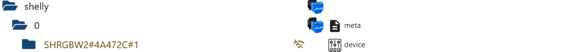

      Weiter habe ich die Frage was das durchgestrichene WLAN Symbol hat? Verbndung in der App besteht.
      Danke und Gruss

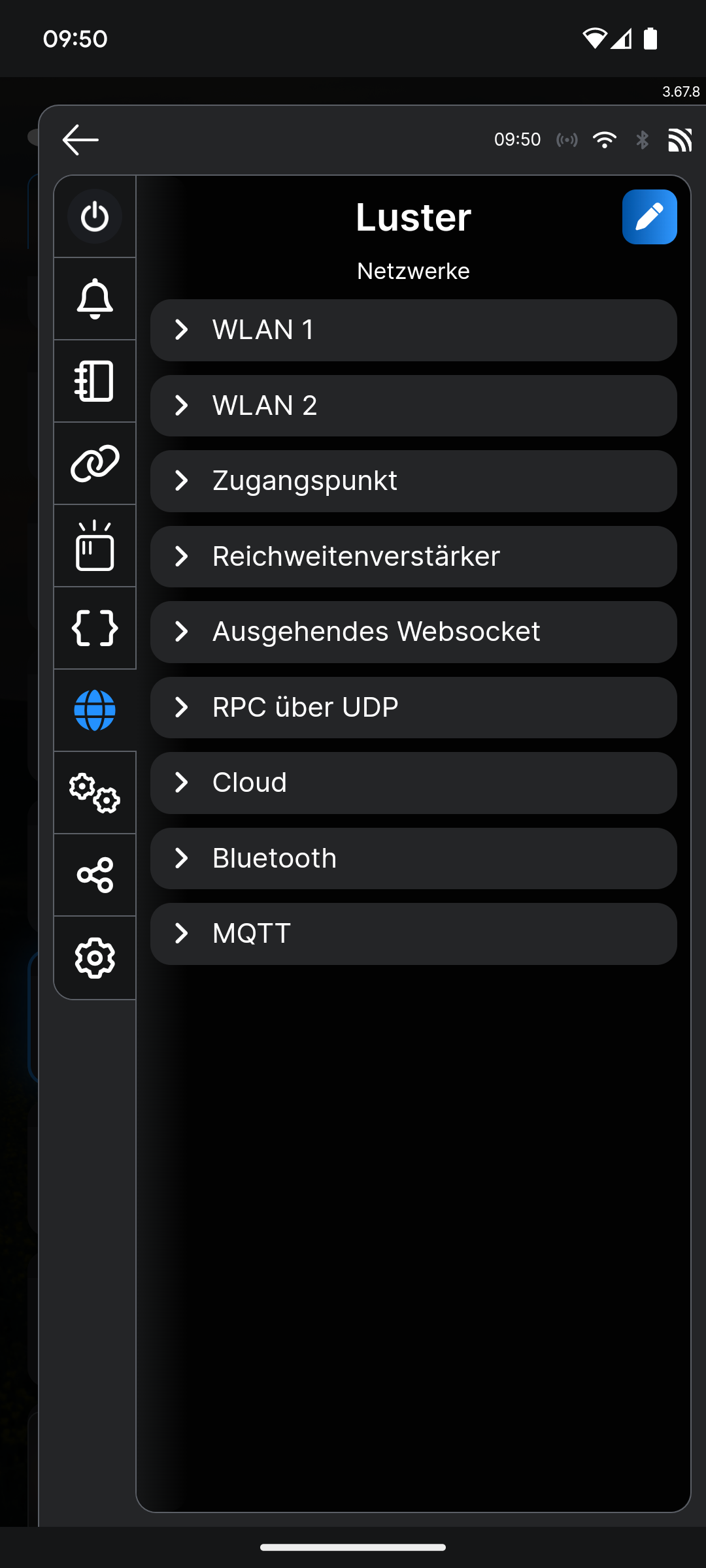

        Durchgestrichen bedeutet das keine Verbindung besteht.
        Kusselin 1 Reply Last reply Reply Quote 0

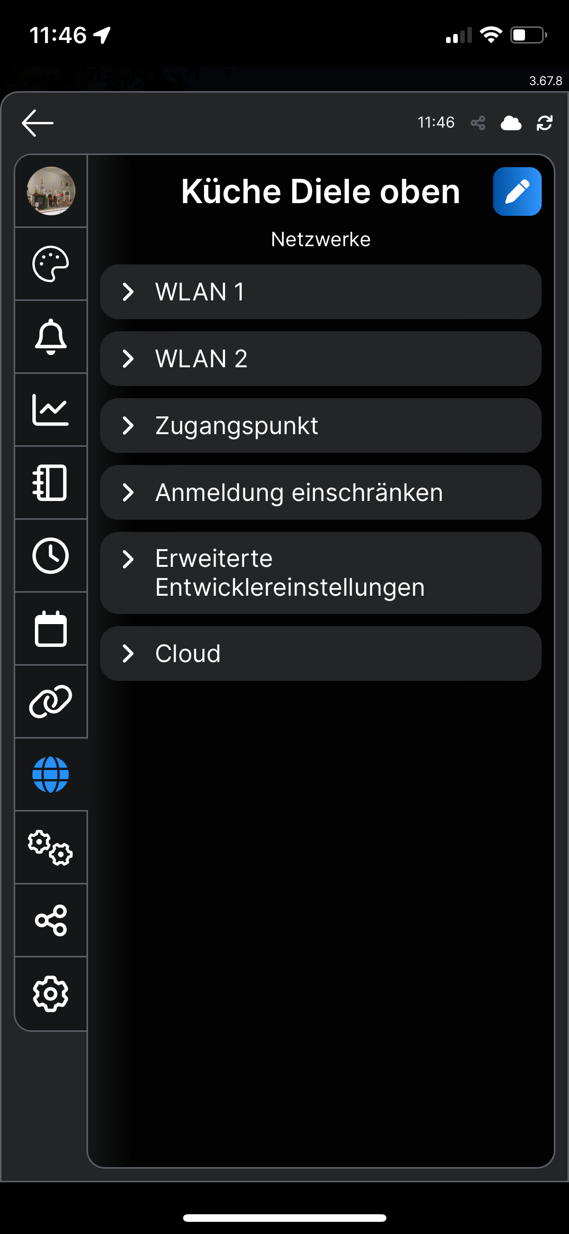

            Hi MQTT fehlt bei mir
            • da_Woody
              da_Woody @Kusselin last edited by
              @kusselin sorry, hab rgbw 2 übersehen.
              Da geht's nur über die IP.
