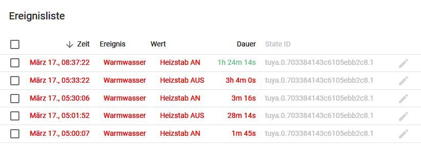

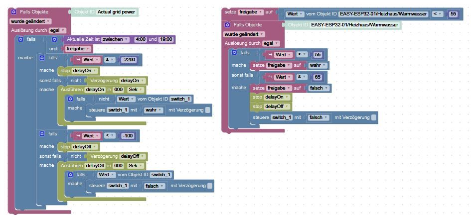

      Ich habe ein Blockly, bei dem bei PV-Überschuss einen Heizstab schalten soll.
      Es wird aber jeden Tag um ca. 5:00 und 5:30 der Heizstab für ein paar Minuten eingeschaltet.
      Und hier das Blockly
      hab keine Idee von wo die undefinierten Schaltungen stammen könnten, da es 3x den Ausschluss gibt.
      1. über die Zeit
      2. über den PV-Überschuss (keine Erzeugung vor 6:00)
      Vielleicht kann mir jemand auf die Sprünge helfen?

        Homoran Global Moderator Administrators @Snopy_16 last edited by
        @snopy_16 sagte in Blockly schaltet Steckdose manchmal ohne Grund:
        und was ist die Quelle dieses Vorgangs?

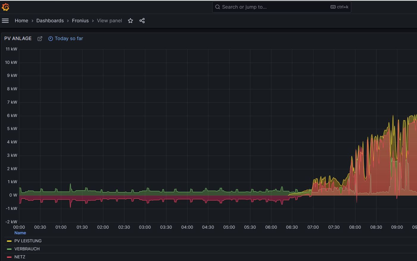

          paul53 @Snopy_16 last edited by
          @snopy_16 sagte: keine Erzeugung vor 6:00
          Laut Bild Eingrenzung auf 4:00 Uhr bis 19:00 Uhr. Gibt es eine Aufzeichnung von "Actual grid power"?

            BananaJoe Most Active @Snopy_16 last edited by
            @snopy_16 was schaltest du denn da? Als was für ein Gerät? Ich sehe da was von Tuya in der Ereignisliste, dann könnte es auch in der App definiert worden sein

                Snopy_16 @paul53 last edited by
                @paul53 @Homoran
                Das ist die Aufzeichnung von der PV

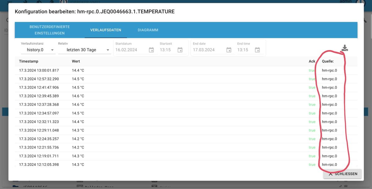

                  @homoran sagte in Blockly schaltet Steckdose manchmal ohne Grund:
                  hast du beim historisieren des fraglichen DP in der von dir genutzen Historisierung unter Objekten die Quelle mit angegeben?
                  sonst musst du sie dir erst in der Konfiguration der Instanz drines Hidtorisierungsadapters freischalten
                    Snopy_16 @BananaJoe last edited by Snopy_16
                    @bananajoe
                    Ich glaube, das wars.👍 😁
                    Schaltbare Steckdose in der Smart Life App - die war in einer Gruppe, wo ein Timer hinterlegt ist.
                    Das galt für die Schaltzeit um 5:00.
                    5:30 muss ich noch weiter beobachten.
                    @Homoran
                    Wollte nur zeigen, dass es um diese Zeit keinen PV-Ertrag gab.
                    Die Werte für Blockly werden direkt vom Datenpunkt ausgelesen.

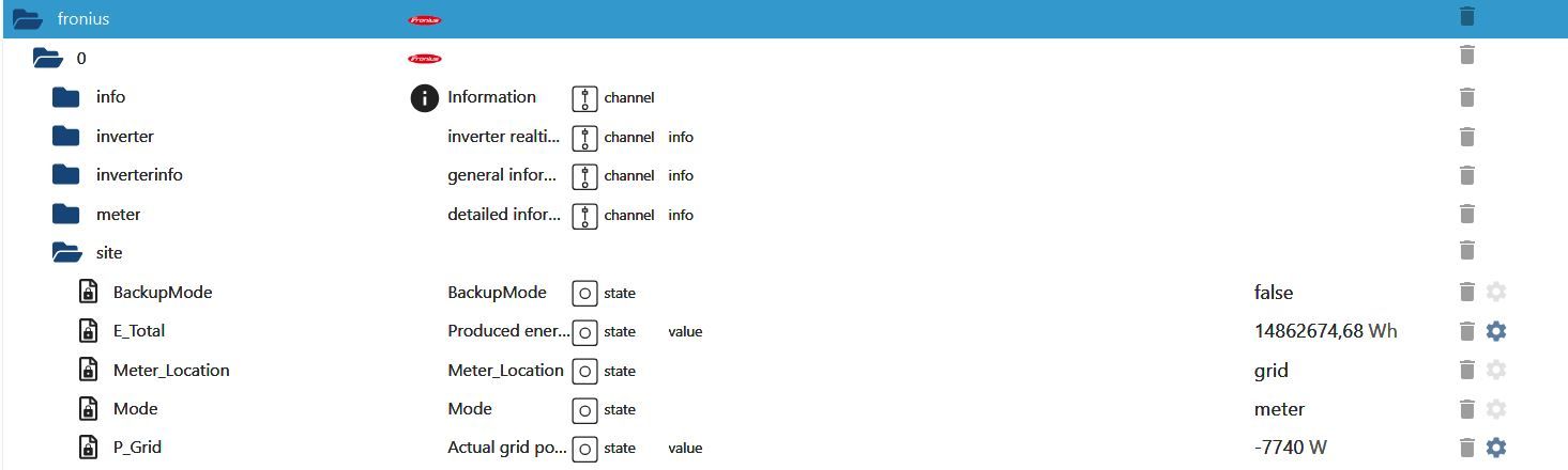

                          Snopy_16 @Homoran last edited by
                          Schreiben tut sie der Fronius-Adapter
                          fronius.0.site.P_Grid
                            die tuya Datenpunkte??
                            hier steht
                            wer den Wert verursacht
                                Nun glaub ich was du meinst 🤔
                                aber ich hab den Datenpunkt bis jetzt noch nicht in der Historie protokolliert.
                                Mach ich jetzt und werds beobachten.
                                  wo kommt denn dann die Eventlist her?
