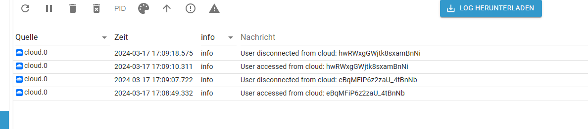

        Wann die Verbindung aufgebaut wird und warum es so lange dauert ist mir auch ein Rätsel
        was steht denn dazu im log?

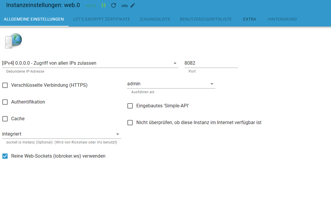

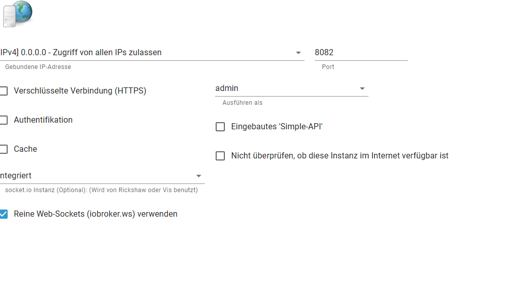

          @simetall im WEB-Adapter mal die Einstellungen vergleichen:

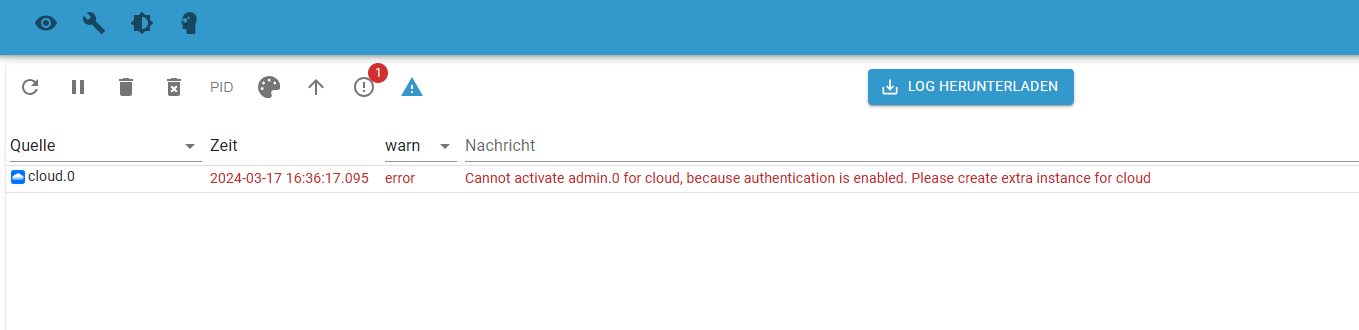

            Im Protokoll steht:
            Cannot activate admin.0 for cloud, because authentication is enabled. Please create extra instance for cloud

              WEB Adapter ist so eingestellt wie auf deinem Foto.

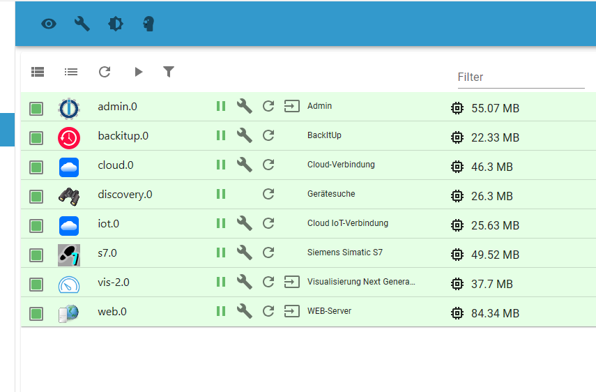

                      @simetall Gemäß der Meldung hast Du für den Admin eine Authentication eingestellt? Also, dass man User und Passwort eingeben muss? Falls ja, warum?
                      Die Lösung steht auch in der Meldung. Separate Admin-Instanz, aber eben ohne Authentifizierung.

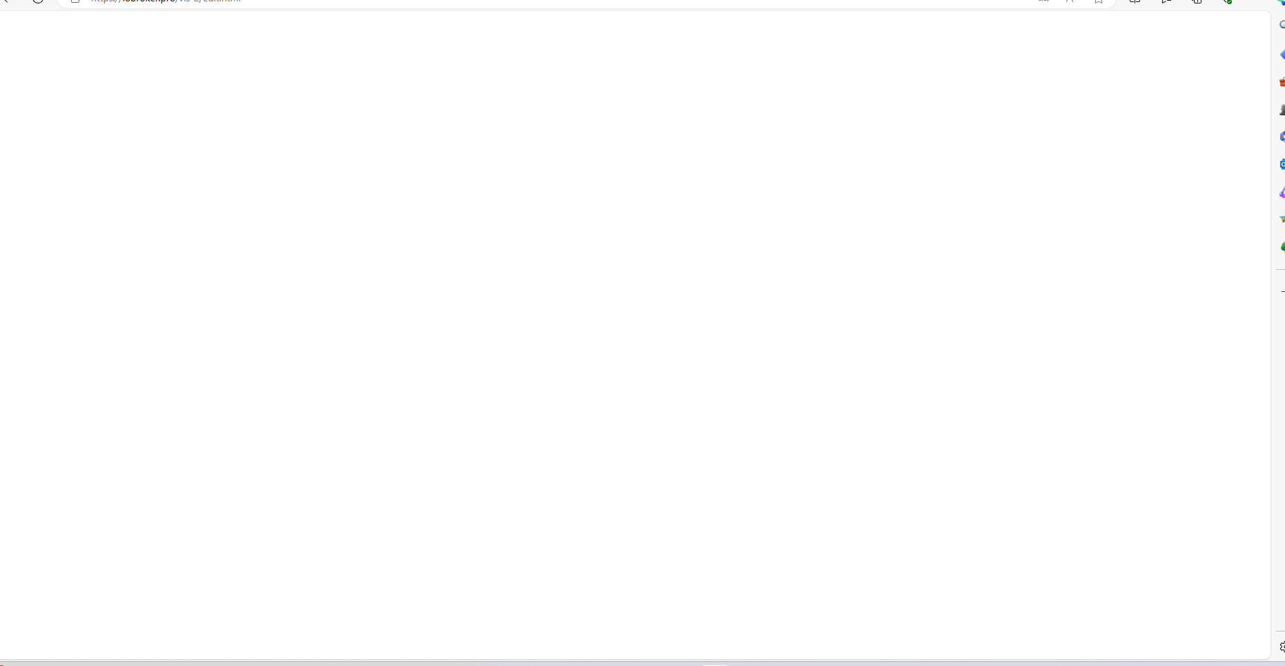

                              Wenn ich in meinem ADMIN Adapter den Haken der Authentifizierung raus mache, kommt die Meldung nicht mehr.
                              Der Verbindungsaufbau auf der iobroker.pro Seite ist auch schneller. Dennoch erhalte ich einen leeren Bildschirm wenn ich von der IOBROKER.pro Seite auf den VIS Editor oder Runtime zugreifen möchte.
                                Homoran Global Moderator Administrators @SIMETALL last edited by
                                @simetall sagte in VIS2 / Runtime nicht erreichbar / kein Fernzugriff:
                                bitte demnächst keinen Screenshot sondern Text in code-tags.
                                Demnach ist es nicht genau so eingestellt wie bei @DJMarc75 .
                                Deswegen nicht erzählen sondern immer zeigen.
                                Mach das was da steht

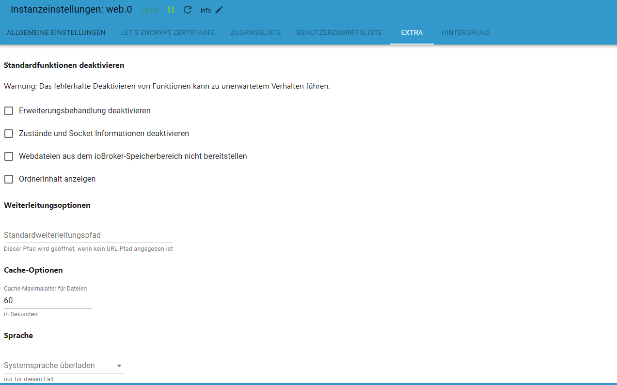

                                  wie sieht die Einstellungen der web-instanz aus?
                                    SIMETALL @Homoran last edited by
                                    @homoran !
                                      SIMETALL @SIMETALL last edited by
                                      @simetall
                                      • DJMarc75
                                        DJMarc75 @SIMETALL last edited by DJMarc75

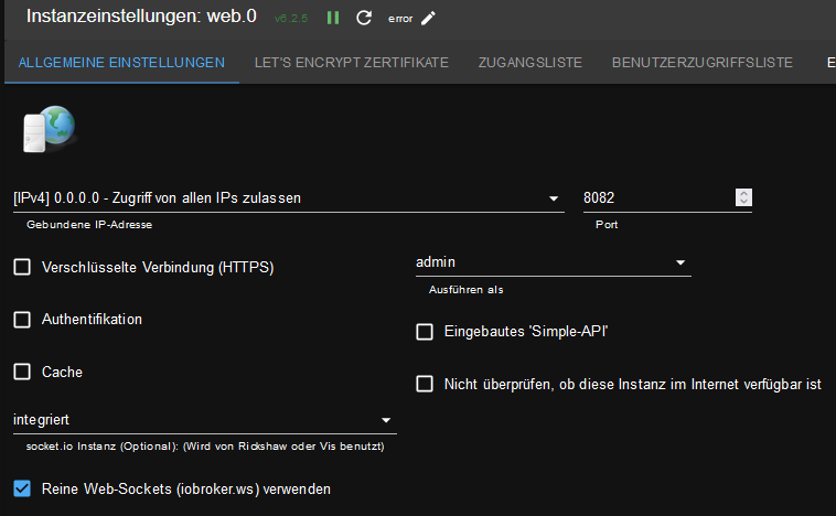

                                        @simetall
                                        Bitte "Allgemeine Einstellungen" zeigen und nicht "Extra"
                                          SIMETALL @DJMarc75 last edited by

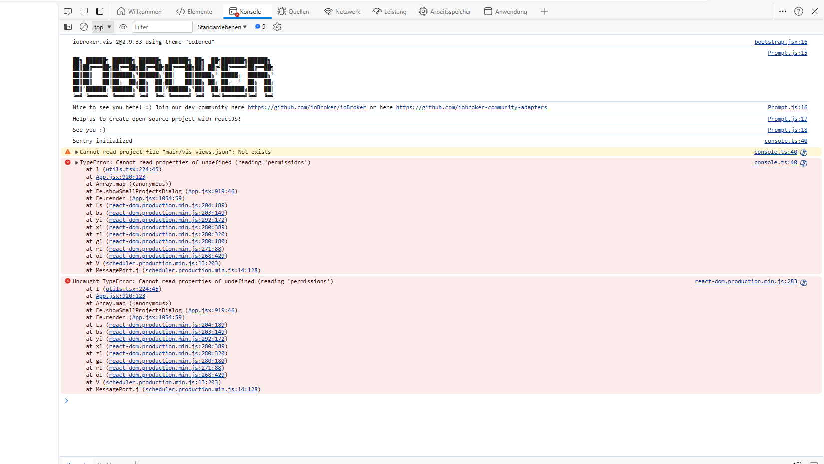

                                            Soweit ich es im Protokoll nachvollziehen kann, verbindet sich iobroker.pro korrekt mit meinem System. Es kommt jedoch ein leerer Bildschirm wenn ich den VIS Editor oder VIS Runtime aus der Ferne öffne. Muss ich da noch irgendwo ein Pfad oder so etwas hinterlegen?

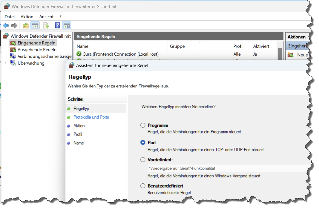

                                            Aus welchem Grund kann ich die Runtime nicht von einem anderen Rechner im gleichen Netzwerk starten. Nach meinem Verständnis müsste das doch mit IP plus Port funktionieren. Auch hier kommt das IOBroker Symbol und dann eine leer Seite....
