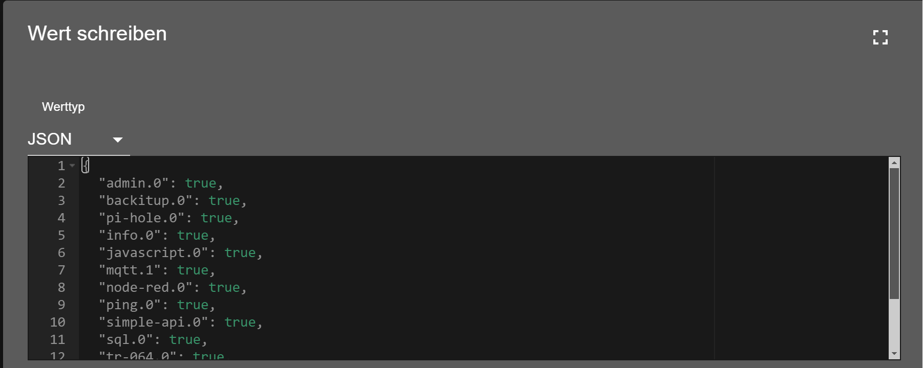

              Mach Dir halt einen JSON Objekt indem Dir alle Adapter antworten und werte dieses halt aus - so mach ich das halt - mit NodeRed, kannst aber natürlich jede Logikmaschine Deiner Wahl verwenden.
              Unter jedem Adapter findest Du in der Regel einen alive Datenpunkt.
              z. Bsp.
              system.adapter.admin.0.alive
              Das heißt Du kannst theoretisch mit system.adapter.*.*.alive alle Datenpunkte/Adapter abonnieren.
              Wenn Du willst kannst Du in diesem Objekt nicht nur prüfen, ob alle Adapter gestartet sind, sondern ggf. eigene Indikatoren verwenden.
