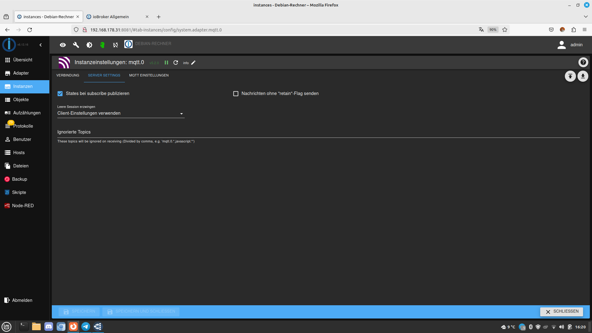

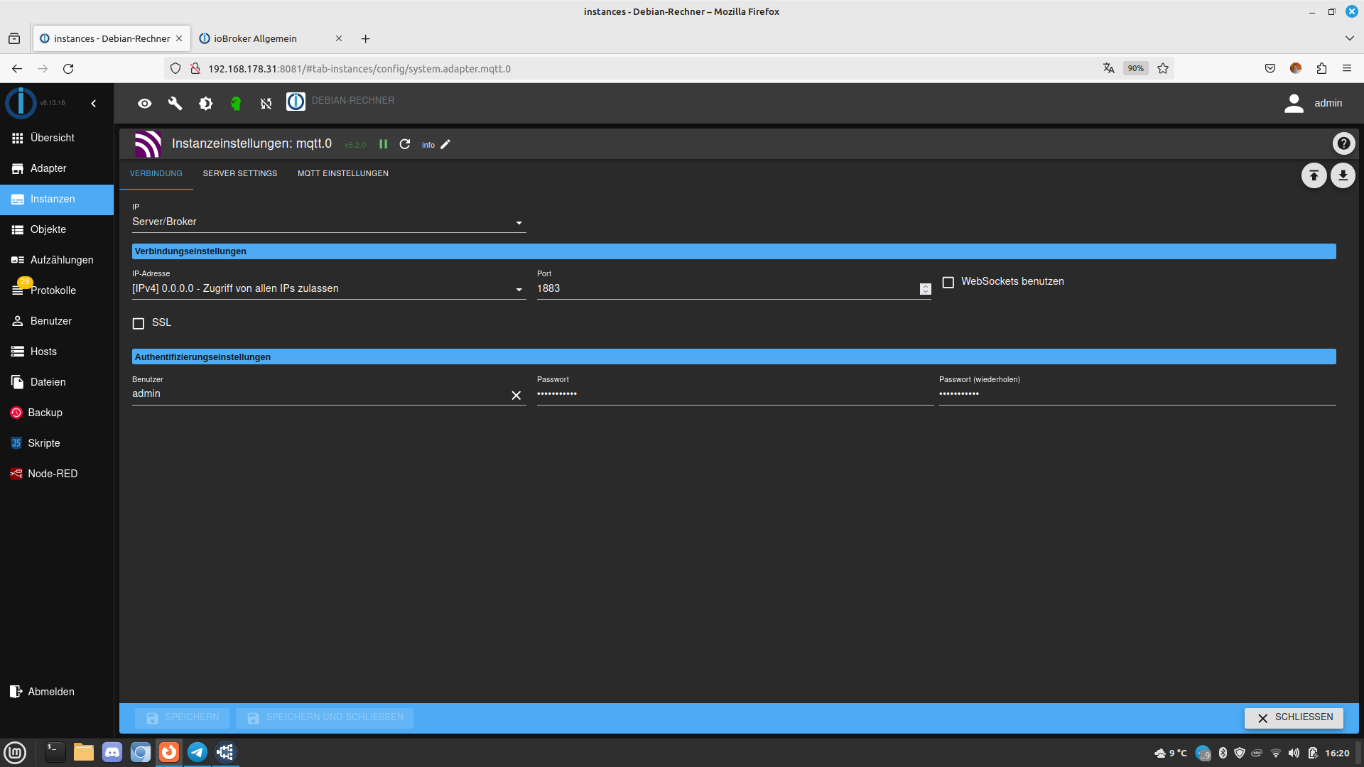

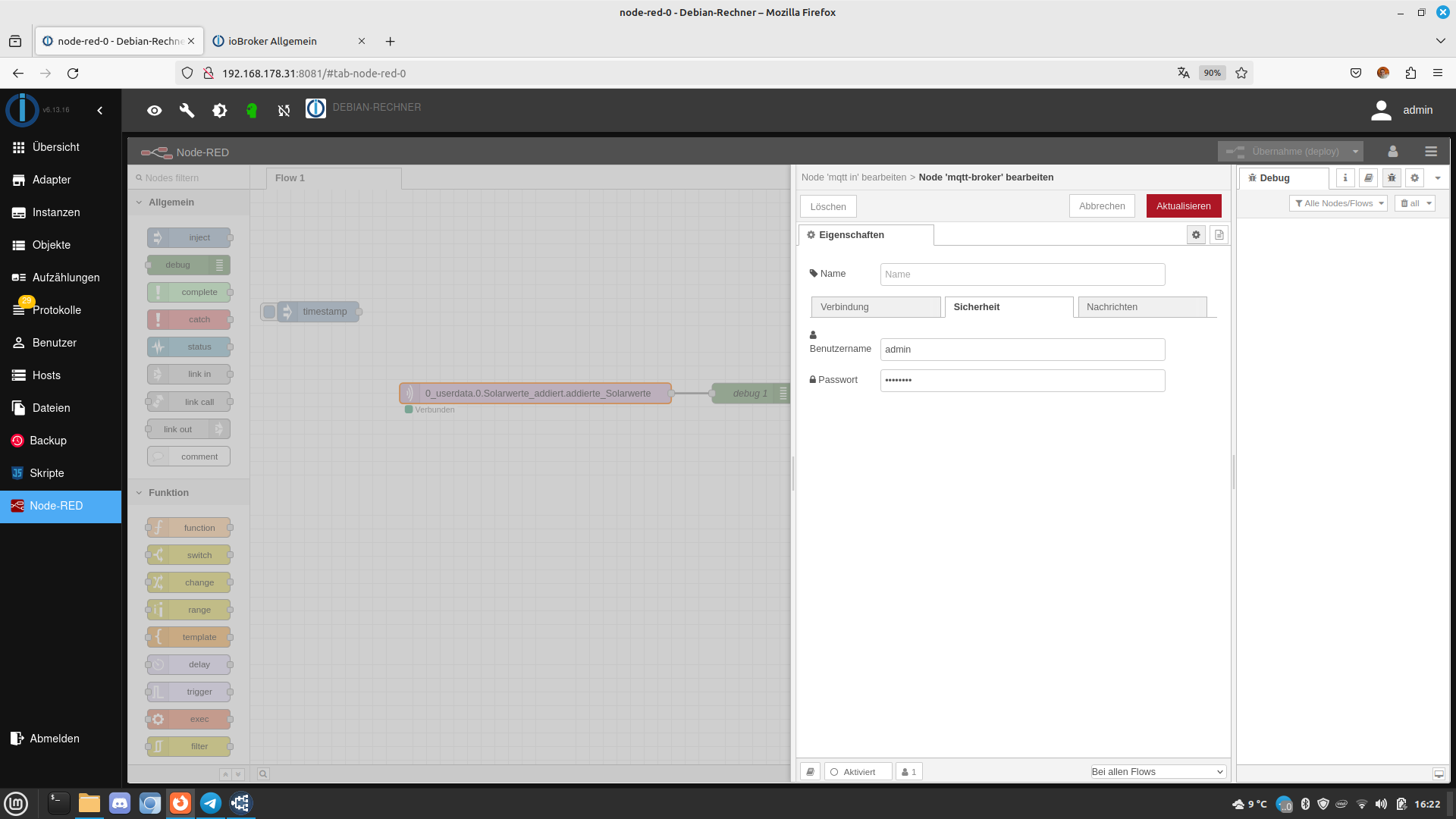

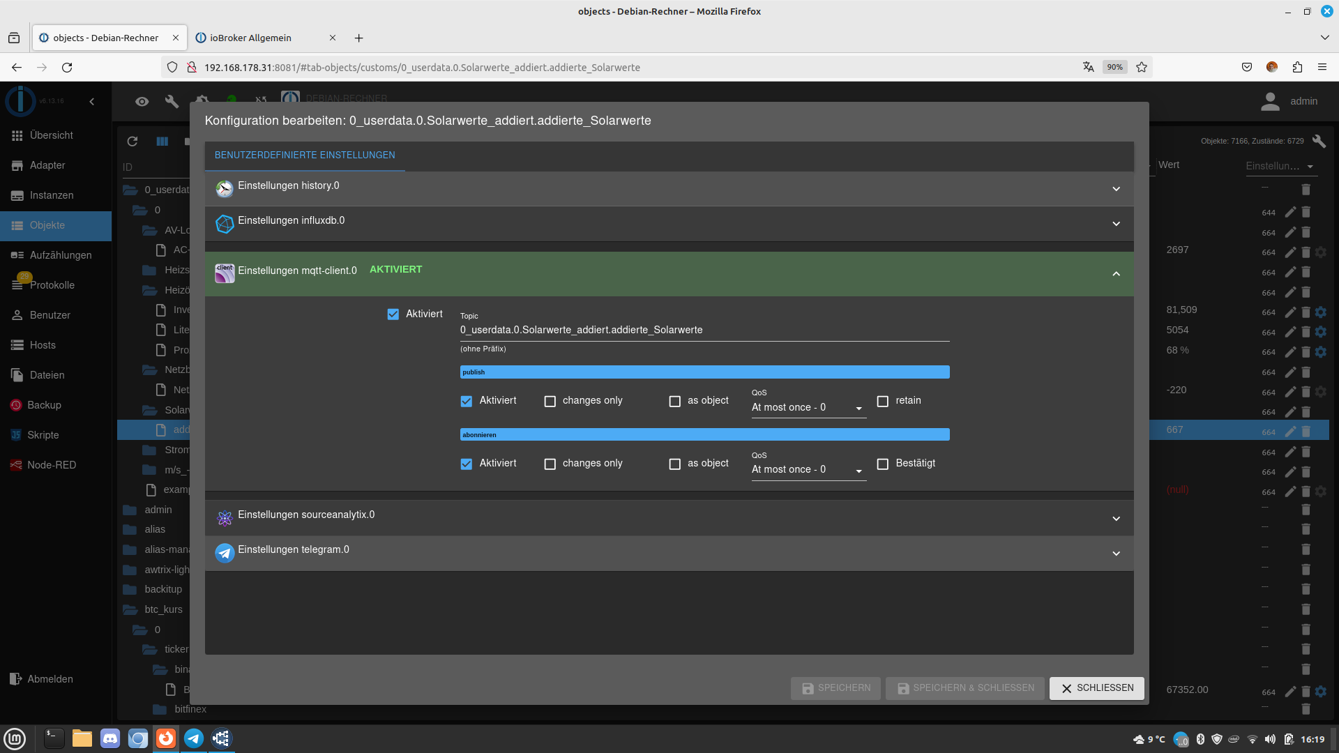

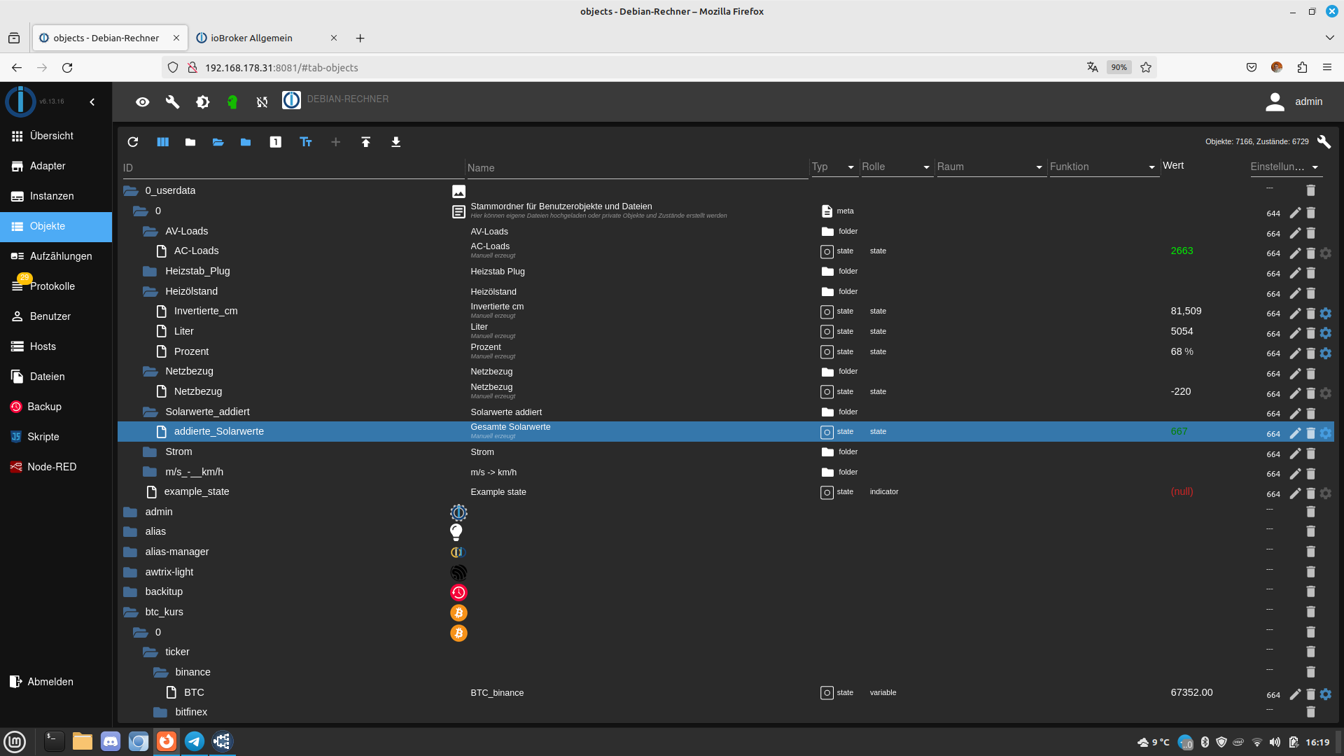

      Hallo!
      Ich suche nach einer Möglichkeit einen Datenpunkt von iobroker in nodered weiter zu verarbeiten. Mqtt wäre wohl das einfachste, sagten sie und ich sitze schon den ganzen Sonntag an dieser Aufgabe.

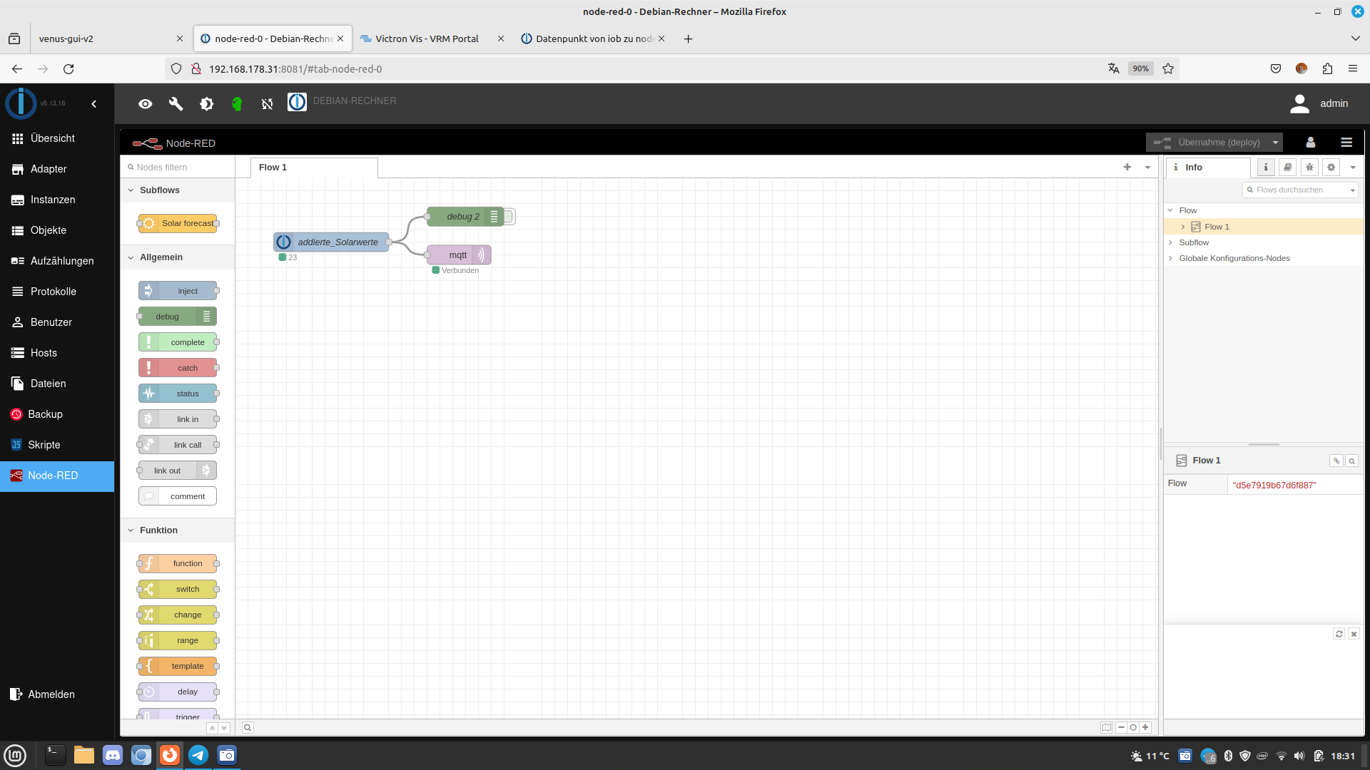

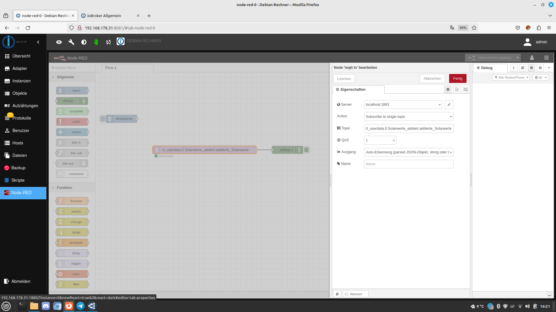

      Ich hänge mal ein paar screenshots an, wie ich die Einstellungen habe.:
      Bildschirmfoto vom 2024-03-17 16-19-36.png Bildschirmfoto vom 2024-03-17 16-19-45.png Bildschirmfoto vom 2024-03-17 16-20-15.png Bildschirmfoto vom 2024-03-17 16-20-21.png Bildschirmfoto vom 2024-03-17 16-20-29.png Bildschirmfoto vom 2024-03-17 16-21-59.png Bildschirmfoto vom 2024-03-17 16-22-15.png Bildschirmfoto vom 2024-03-17 16-22-22.png

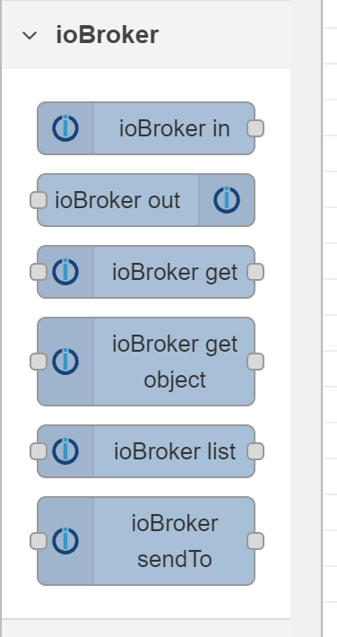

        @nefetz Wenn Du Node-Red als Adapter innerhalb des iobrokers verwendest, brauchst Du kein mqtt - sondern kannst direkt die iobroker Nodes verwenden.

          Prima :-)Das funktioniert schonmal.

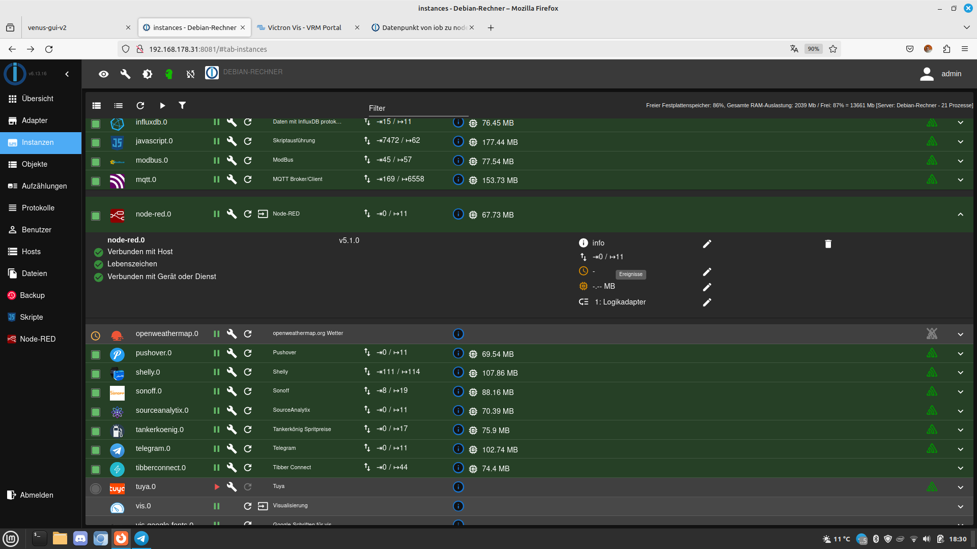

                  Mein Server auf dem ich den iobroker laufen habe, wird nach ein paar Stunden extrem warm und ich kann nicht mehr darauf zugreifen.
                  Wenn ich Nodered stoppe, ist alles ok. Kann es sein, das da zu viele Daten verarbeitet werden und/oder iobroker.in zu viel Ressourcen braucht.
                  Ich habe einen Fujitsu S920 .!

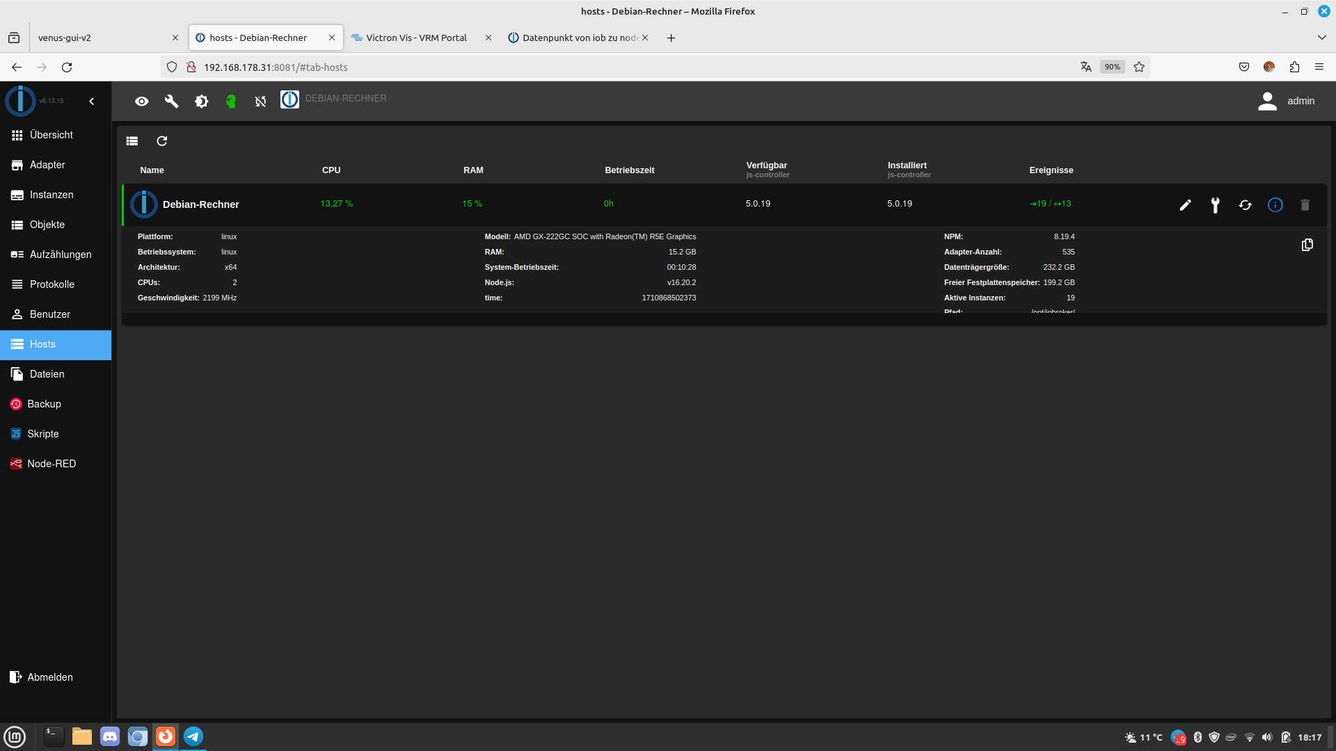

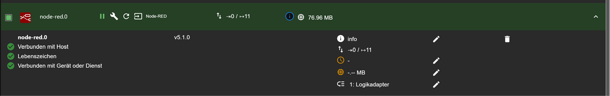

                  Im Moment habe ich Node-Red deaktiviert.
                  Der S920 hat ja keine aktive Kühlung. Deswegen hebe ich jetzt mal eine 120er Lüfter auf das Gehäuse gelegt.
                  • mickym
                    mickym Most Active @Nefetz last edited by mickym
                    @nefetz Na eigentlich ist NodeRed sehr genügsam - Du solltest lieber mal Deine Flows überprüfen, ob Du da nicht irgendwelche Schleifen oder irsinniges Polling drin hast. Ausserdem würde ich den Speicher für NodeRed in jedem Fall auf 512, 1024 oder mehr hochsetzen - 128 ist einfach zu wenig und das Ding swappt.

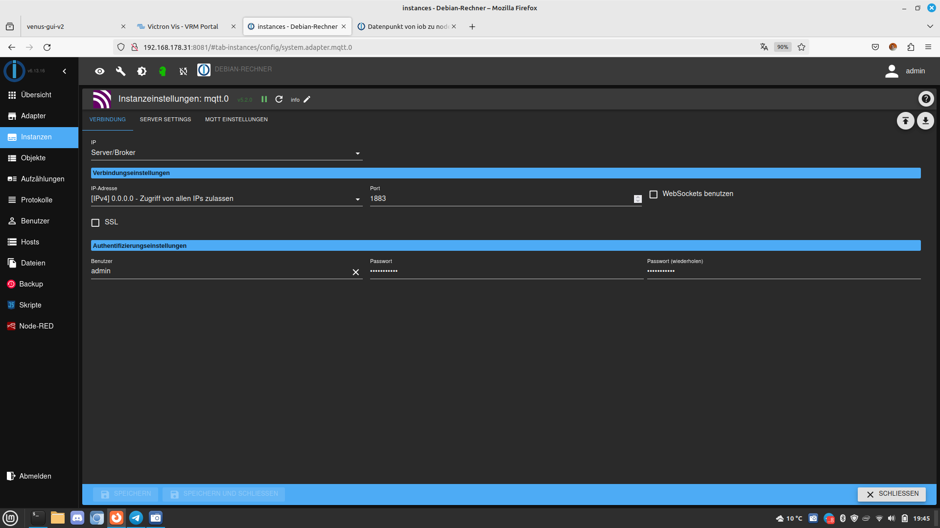

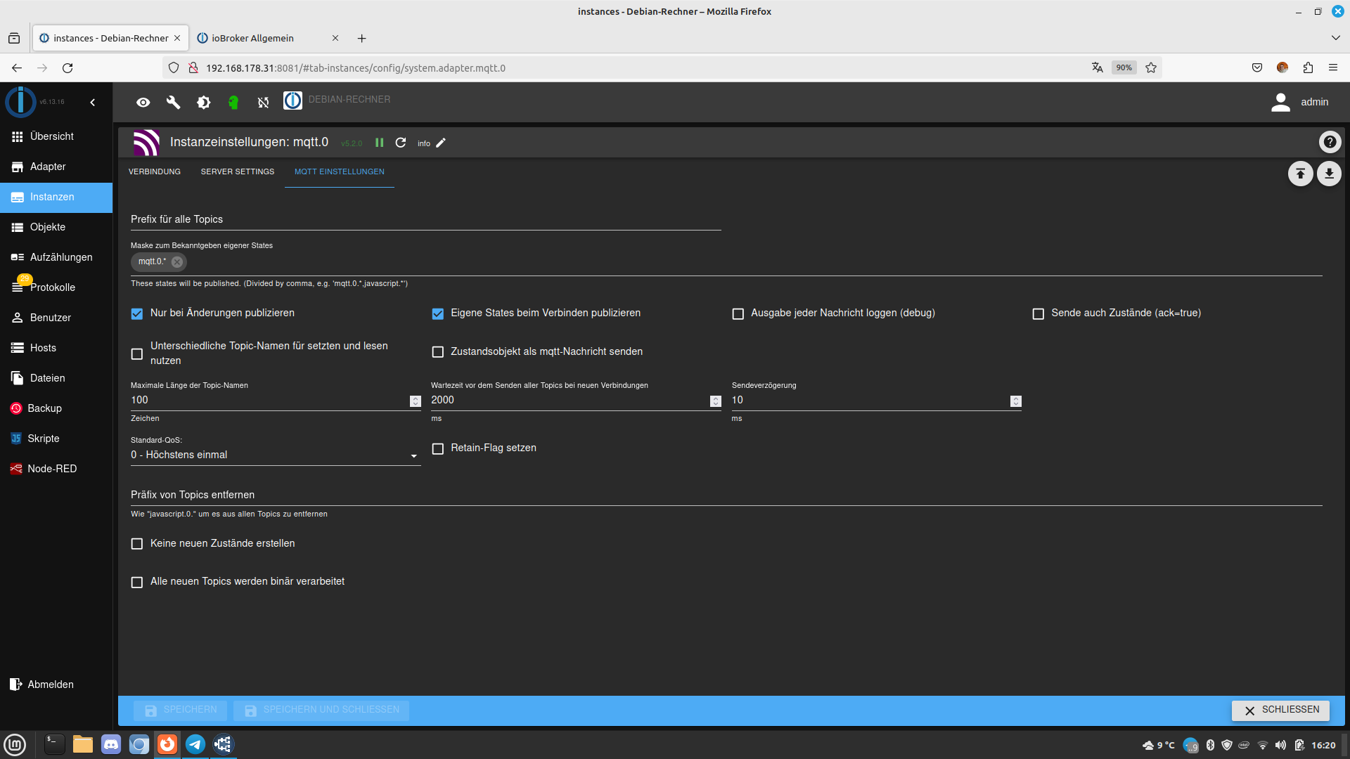

                              @nefetz Das sieht mir ggf. aber nach einem Problem des mqtt-Adapters aus. Wie hast Du den konfiguriert? - Ich würde Dir auch als Broker eher mosquitto empfehlen.
                              Zeig mal die Einstellungen des mqtt-Adapters (grundsätzlich sollten bei den mqtt-Einstellungen alle Haken weg sein).
                              Nefetz 1 Reply Last reply Reply Quote 0
                              • Nefetz
                                Nefetz @mickym last edited by
                                @mickym
                                • mickym
                                  @nefetz Mach mal alle Haken raus - und wie gesagt ich würde ggf. nochmal mosquitto als Broker versuchen.
                                  Nefetz 2 Replies Last reply Reply Quote 0

                                      nach 10 Stunden
                                      Vis-2024-03-20_05.41.55.mp4
                                      Ich hatte jetzt nur mal die Haken entfernt.
                                      • mickym
                                        @nefetz Na das schaut doch schon ganz anders aus. 👍 👍 👍
