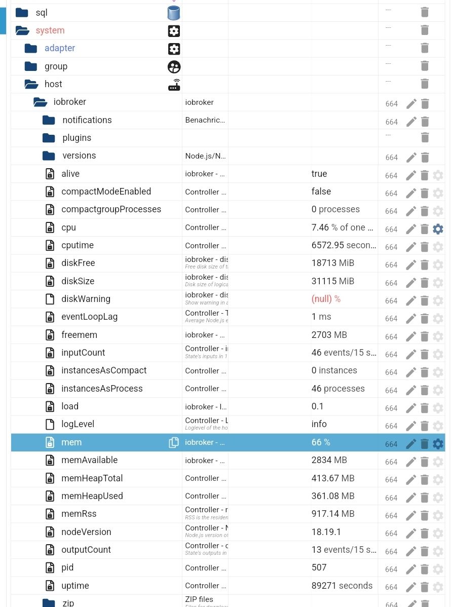

                      Wer weiß, wie lange die Kiste grade an ist.
                      Bei mir hat es sich auch langsam hochgeschaukelt (es war kein Script was Amok läuft).
                      Beim Backup steigt der RAM immer etwas an, das konnte ich beobachten, das hat dann eben ausgereicht wenn er fast am Limit war.
                      Evtl gönnen sich grafana und influxDB auch zwischen durch mal was? Ka, nutze ich nicht...
                      EDIT
                      Ich würde den RAM einfach mal aufzeichnen. Lässt sich ja schnell kontrollieren.

                          cyqx13 @David G. last edited by
                          @david-g
                          eingentlich dürften keine 2 Instanzen parallel starten, Backup ist nur alle 30 Tage....
                          Wie zeichne ich denn den RAM auf?

                            • David G.
                              David G. @cyqx13 last edited by
                              @cyqx13 sagte in ioBroker startet unregelmäßig neu:
                              Musst den Expertenmodus einschalten um den DP zu sehen.
                              Dann Zb in deine Influx aufzeichnen.
                                  @david-g Danke! Hab ich gemacht und logge mal in der influxdb
