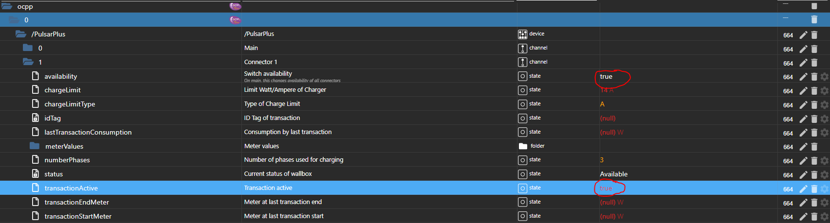

      Ich hab den OCPP Adapter (v0.12.5) mit dem ich meine PulsarPlus Wallbox steuern möchte.
      Bisher war es so, dass ich über nachfolgende Schalter die Wallbox in den Modus Bereit gebracht hatte:
      Jetzt kommt bei dem Versuch ocpp.0./PulsarPlus.1.transactionActive auf true zu stellen folgender Fehler:
      Cannot execute command "transactionActive" for "/PulsarPlus.1": validation of RemoteStartTransaction failed
      Ein Verstellung der Stromstärke über ocpp.0./PulsarPlus.configuration.chargingALimitConn1 funktioniert allerdings tadellos.

        @daruse Neuinstallation des OCPP Adapter hat geholfen. Wenn jemand doch noch einen Hinweis hat, gerne her damit....

          Bei meiner EVBox Elvi hilft bei solchen Fällen immer:
          1. availability = false
          2. transAction = false
          3. availability = true
          4. transAction = true
