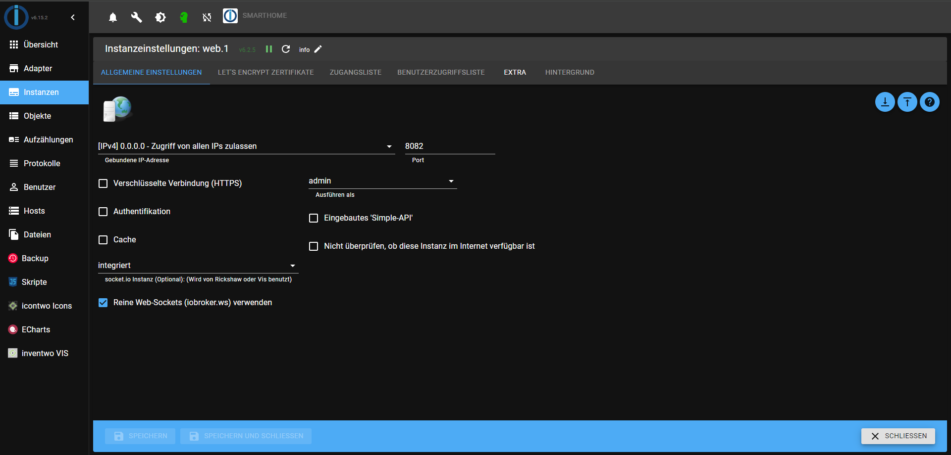

        • peterk34
          peterk34 @sigi234 last edited by

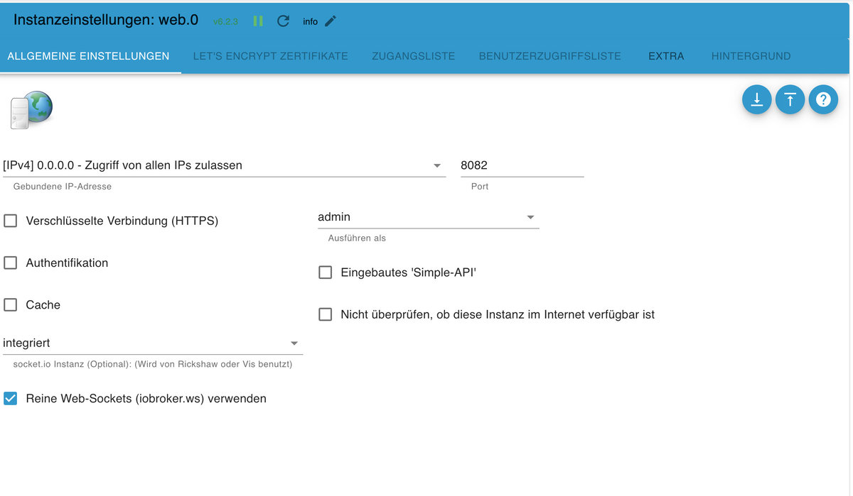

          • sigi234
            sigi234 Forum Testing Most Active @peterk34 last edited by sigi234
            @peterk34
            Auf reine Websockes umstellen, so wie im meinen Screenshot.
            Welche Version von Web Adapter hast du?
            peterk34 1 Reply Last reply Reply Quote 0
            • peterk34
              @sigi234 v6.2.3 - Umstellung ändert nichts

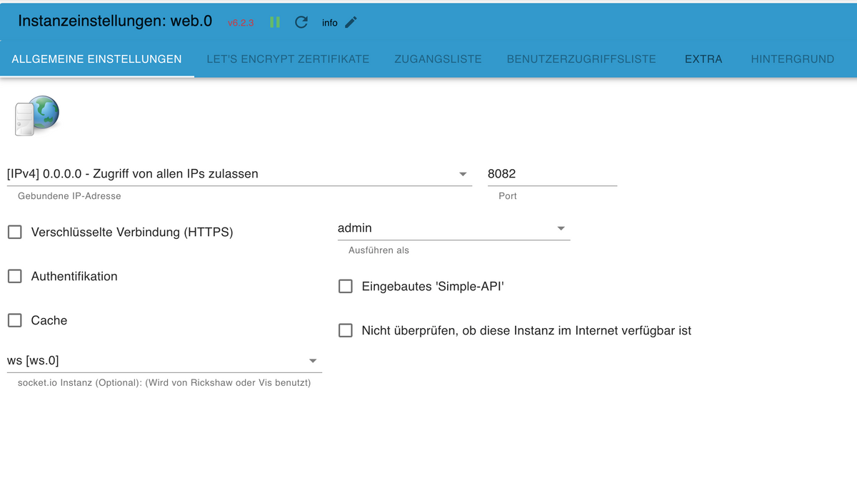

              • DJMarc75
                DJMarc75 @peterk34 last edited by DJMarc75
                @peterk34 sagte in Vis 1 zeigt nach Neuinstallation nichts an:
                Nochmals bitte einen Screenshot zeigen
                edit: im obigen Screenshot sieht man dass Dein WebAdapter nicht läuft
                • peterk34
                  peterk34 @DJMarc75 last edited by peterk34
                  @djmarc75
                  das war nur während des screenshots nach dem Umstellen
                  ändert nichts

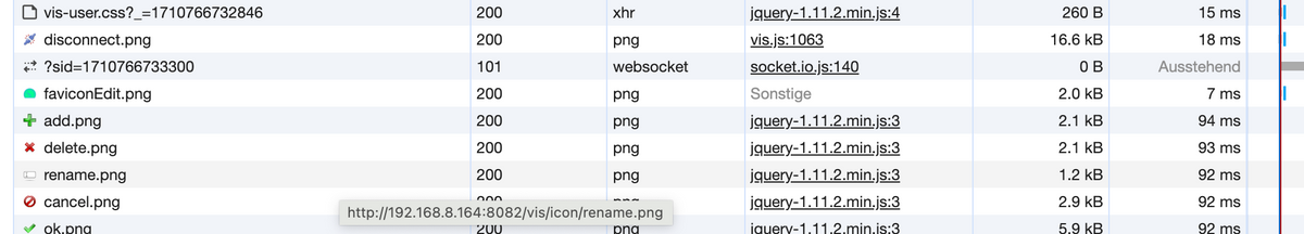

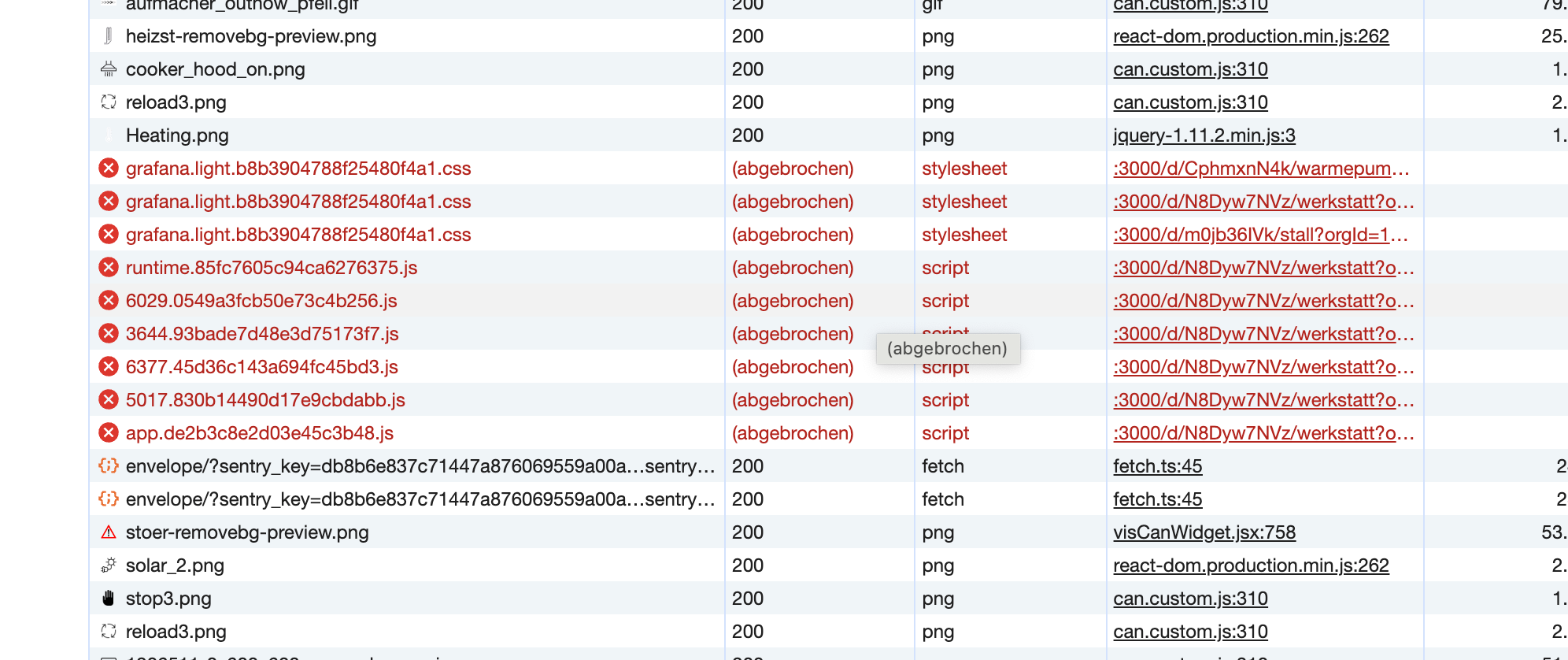

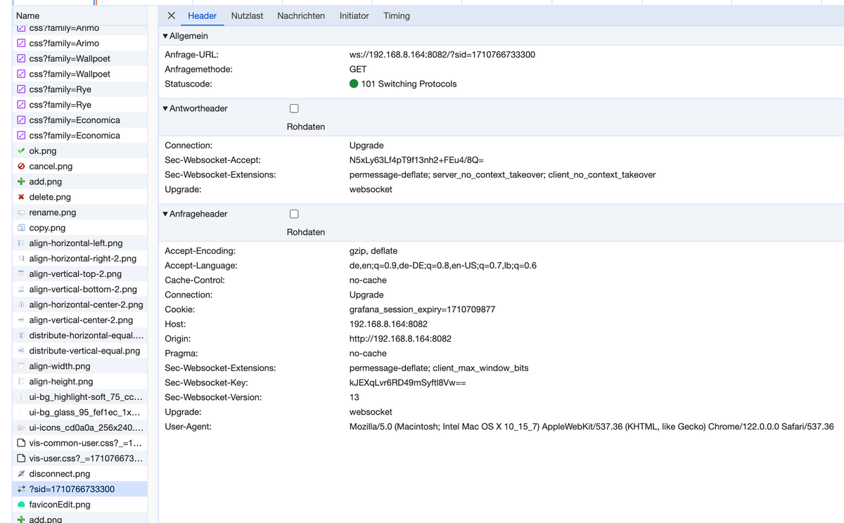

                      F12 sagt mir nichts - ich nehm an die Browserkonsole:
                      ich glaub da läufts mit dem Websocket aus dem Ruder:

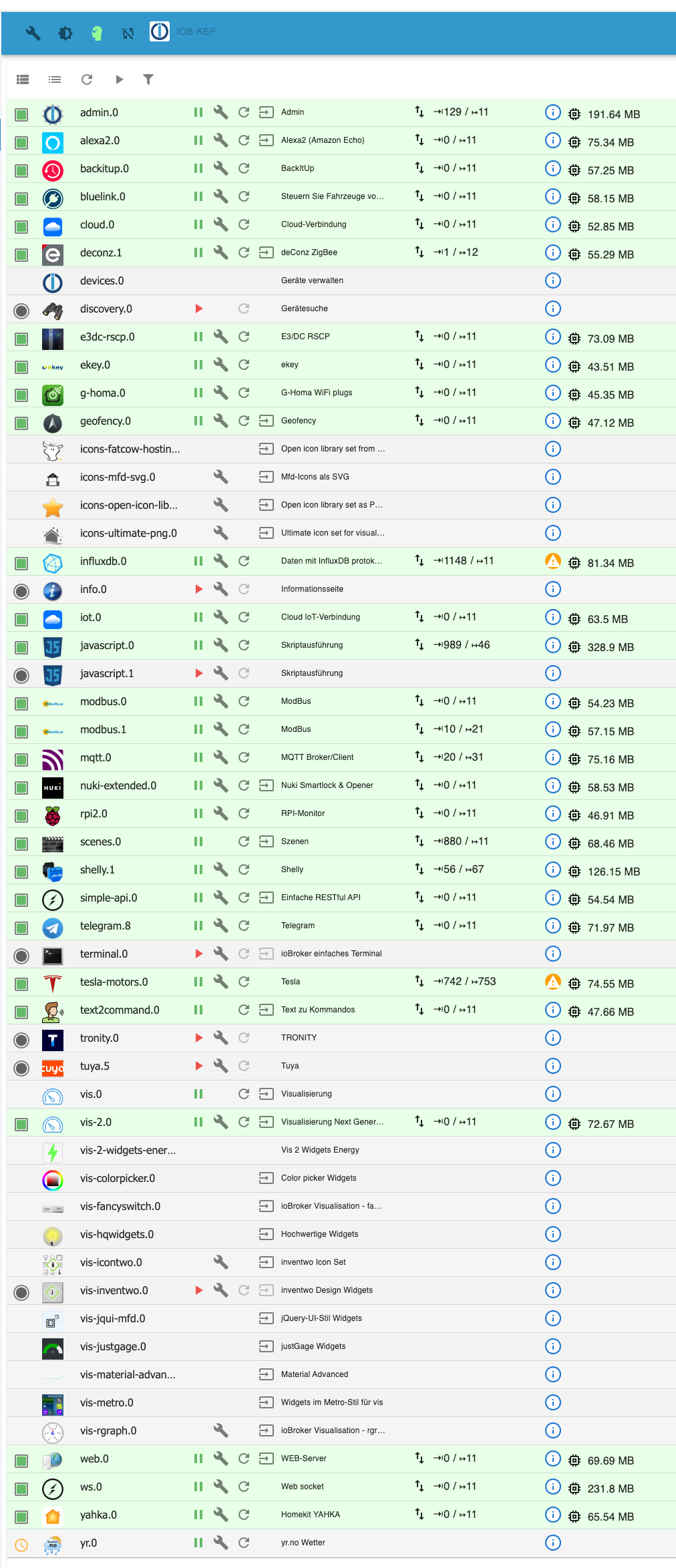

                                    • sigi234
                                      @peterk34
                                      Zeig mal deine Instanzen
                                      • peterk34
                                        @sigi234
