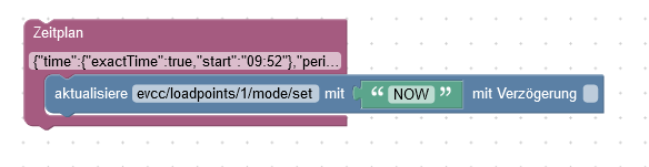

      Ich bin am verzweifeln. Hoffe ich kann das Problem verständlich beschreiben.
      Ich möchte per EVCC das Laden meiner Wallbox automatisch starten und stoppen.
      Ziel wenn der Akku meiner Solaranlage einen bestimmten Füllstand hat soll geladen werden oder eben wieder ausgeschaltet werden.
      Problem: Um bei EVCC das Laden zu starten gibt es zwei Möglichkeiten:
      EVCC Adapter: Diesen "Knopf" drücken
      Oder per MQTT das Wort NOW bei SET schreiben: (da wo jetzt null steht)
      Beides bekomme ich per Script nicht hin.
      Knopf manuel drücken in den Objekten geht.

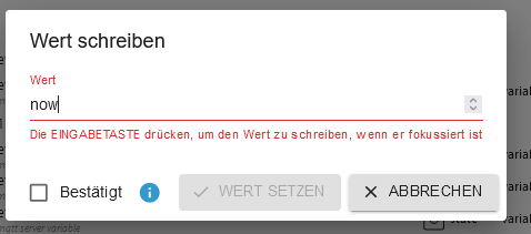

      NOW schreiben manuell nicht. Da kommt folgende Fehlermeldung:
      Per Vis geht schreiben von now!
      Ich habe 2 Scripts zum Testen welche Zeitgesteuert schalten sollen. Beide gehen leider nicht.
      Ich hoffe jemand kann mir einen Tipp geben.

        Die aktualisiere Blöcke durch steuere Blöcke ersetzen
          ag @Uwe96 last edited by
          @uwe96
          Hallo.
          Das wird wohl der Unterschied zwischen "aktualisieren" und "steuern" sein.
          Versuche es mal mit "steuern"
          • U
            Super, danke. Ihr seid die Größten. Das funktioniert!!
