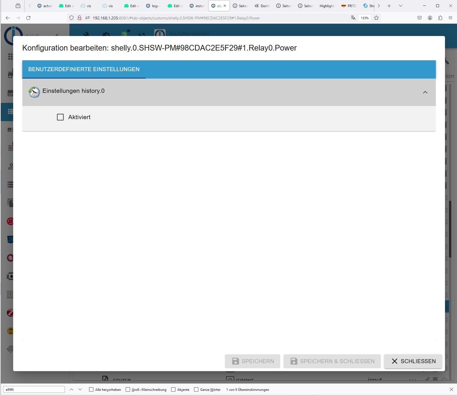

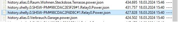

      Was mir auch aufgefallen ist, ist dass Datenpunkte aufgezeichnet werden, die in den Objekten gar nicht für History aktiviert sind. Wie deaktiviert man die richtig und wie kann man den History wieder in der Griff bekommen (im Logfile steht überhaupt nichts vom History Adapter.
        Homoran Global Moderator Administrators @WolfgangFB last edited by
        @wolfgangfb auch wenn ich dann nicht weiterhelfen kann:
        Wie sehen die Objektdaten von dem DP aus?
