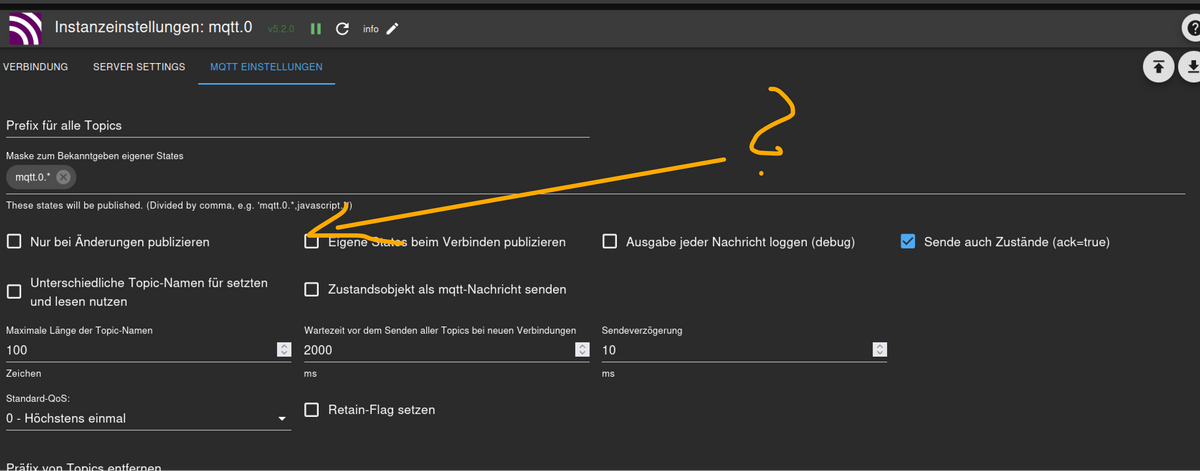

      ich habe beim neu Aufsetzen von meinem iobroker das Problem dass er auf einmal bei jedem Neustart vom MQTT Adapter meine Rollladen Shellies schaltet und meine Rollladen runter fährt. hat jemand eine Idee was da falsch läuft? Finde es nicht.

        @nftvirus vielleicht hast du die kommandos mit dem retained Flag geschickt.
        • N
          NFTVirus last edited by NFTVirus
          @mickym nein habe gerade im Adapter nochmal gecheckt. Habe da keinen Haken gesetzt bei retained.
          • N
            NFTVirus @mickym last edited by

            • mickym
              mickym Most Active last edited by mickym
              Ja das ist ja richtig. Betreibst du den Adapter als Server/Broker?
              Oder hast Du in den mqtt-Einstellungen auch nur irgendwas angehakt?
              Am Besten ist es alle Haken rauszunehmen - grundsätzlich!
              • N
                @mickym danke für den Tip aber ich hatte schon nur den Haken bei "Nur bei Änderung publizieren", den habe ich jetzt raus genommen und beim Neustart des Adapters hat er wieder die Rollladen runter gefahren.
                • Marc Berg
                  Marc Berg Most Active @NFTVirus last edited by
                  @nftvirus
                  Der Haken "Publish on subscribe" o.ä. unter dem Tab "Server settings" muss rausgenommen werden.
                  • N
                    NFTVirus @Marc Berg last edited by
                    @marc-berg Danke das war der richtige Hinweis! Jetzt funktioniert es.
