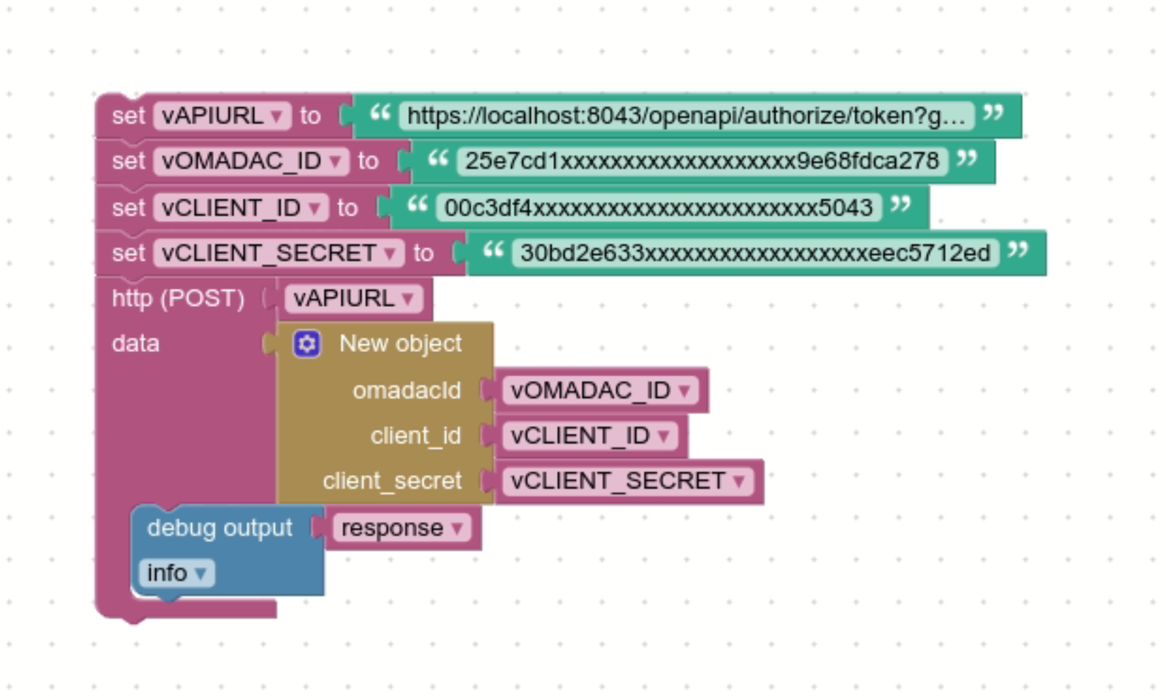

      Hi there!
      Ich bin von der Community hier echt beeindruckt!
      Es gab ein Update in dem JScript Adapter auf Version 7.9.0
      Sehr sehr gut! Vor allem dass man nun 'einfach' http get and posts machen kann.
      Leider komme ich nicht weiter und weiss nicht, wo mein Fehler ist.
      Super simpler Fehler bzw Unwissenheit.
      In der / den Doku(s) habe ich noch nichts gefunden zur Benutzung der neuen Bloecke.
      Konkret habe ich nur folgendes:
      Wie / woher bekomme ich denn das result / response oder what so ever?
      Ich habe das vorher mal als proof of concept in bash mit curl gemacht und fluppt.
      Das ist aber viel zu tief, denn ich scheiter nur an dem Punkt den response in eine Variable zu schreiben und dann damit weiter zu arbeiten. Jemand einen kurzen Tipp?
      Kann ich dem 'New object' auch einen Namen geben?
      Wie heisst es denn, wenn er es anlegt?
      Woher kann ich das wissen?
      Danke!
      Das Bash Script ist wie gesagt, nur als sample, damit man besser versteht, was erreicht werden soll.
      Die Fragen sind aber viel wichtiger.
      Ich moechte das in blockly machen, damit das auch jemand anderes ohne Syntax Kenntnisse machen kann.

        @cat1510
        Das hier hast Du gelesen?
        https://forum.iobroker.net/topic/73439/javascript-7-9-0-neue-objekt-und-http-bausteine/18

          @codierknecht
          Hi sorry, habe ich nicht gesehen.
          Danke fuer den Hinweis, werde mich da mit dran haengen.
