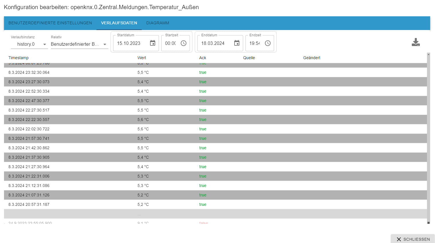

      Eine Frage an die Experten: für meine Heizungsplanung (Umstieg auf Wärmepumpe) benötige ich einen CSV Export der Temperatur-Daten, die ich seit letztem Oktober in ioBroker erfasst habe.
      Gemäß der Anleitung hier (https://www.smarthome-tricks.de/software-iobroker/iobroker-history-export-der-daten-per-csv-datei/) erhalte ich nur die Daten seit dem 4. März (heute ist der 18.) ! Ist das korrekt so?
      Zumindest in der Grafik des Flot-Adapters sind die gesamten Daten seit meiner Installation vor über einem halben Jahr abgebildet, das System scheint also noch Daten zu haben.
      Wie komme ich da nun heran?
      Danke für Hilfe!

        Aber du zeigst auch nicht welchen Zeitbereich du eingestellt hast.
        du solltest genau das exportieren können, was dir bei deiner Einstellung auch angezeigt wird.
        Sind das mehr als 500 Daten?

          @homoran Excel zeigt 1951 Datensätze in der CSV Datei.
          Die Filtereinstellungen für die Verlaufsdatenanzeige sind ohne Wirkung für Werte älter als 8. März 2024. Tatsächlich so als ob keine älteren Daten vorhanden seien. Wenn das so ist/wäre, dann wärs wirklich schlimm, und ich hätte ein halbes Jahr tägliche Datenaufzeichungen der Heizung (Außentemperatur, Vorlauf- und Rücklauftemperatur) verloren. Und das war der Haupt-Business-Case für meine Installation des ioBroker.
          Doch wie kommt es, das Flot problemlos immer wieder neu die Grafiken in guter Auflösung rendern kann für Zeiträume seit Installation?
          Vielleicht kann die Bildschirmmaske und Filter nicht genügend Daten anzeigen, aber in der Datenbank sind die noch drin? Wie komme ich da ran?
            Homoran Global Moderator Administrators @ioNewbie last edited by
            @ionewbie sagte in Nur 14 Tage Datenexport aus dem History Adapter?:
            ja, wenn es mehr als 500 sind.
            ja
            scheibchenweise.
            oder ggf. per Script.
            Dabei aber aufpassen dass dein Server nicht in die Knie geht.
