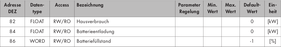

      damit meine IDM Wärmepumpe den PV Strom richtig nutzen kann braucht diese ein paar Werte. So zum Beispiel meinen Hausstromverbrauch. Diesen kenne ich über einen anderen Adapter (ich habe einen Senec Speicher). Nun ist die Idee recht einfach: ich schreibe den schon vorliegenden Haustromverbauch per Modbus in das entsprechende Register der IDM Wärmepumpe. So einfach die Idee eine kleine Hürde ist noch da, ich hoffe Ihr könnt mir helfen.
      Ich schreibe das Register 82
      das Schreiben erledige ich mit diesem "Einzeiler",
      ob das Schreiben alle 10s sinnvoll ist weiss ich noch nicht, wenn Ihr Erfahrungswerte haben dann bin ich neugierig
      Ich erhalte wenn ich das Skript starte einmalig eine Anzeige des korrekten Verbrauchs (ganz rechts in rot)
      Nach ein oder zwei Sekunden bekomme ich aber dann dauerhaft Null angezeigt.
      Der Wert kommt einmalig im Register der Wärmepumpe an.
      Hat jemand eine Idee was hier falsch läuft?

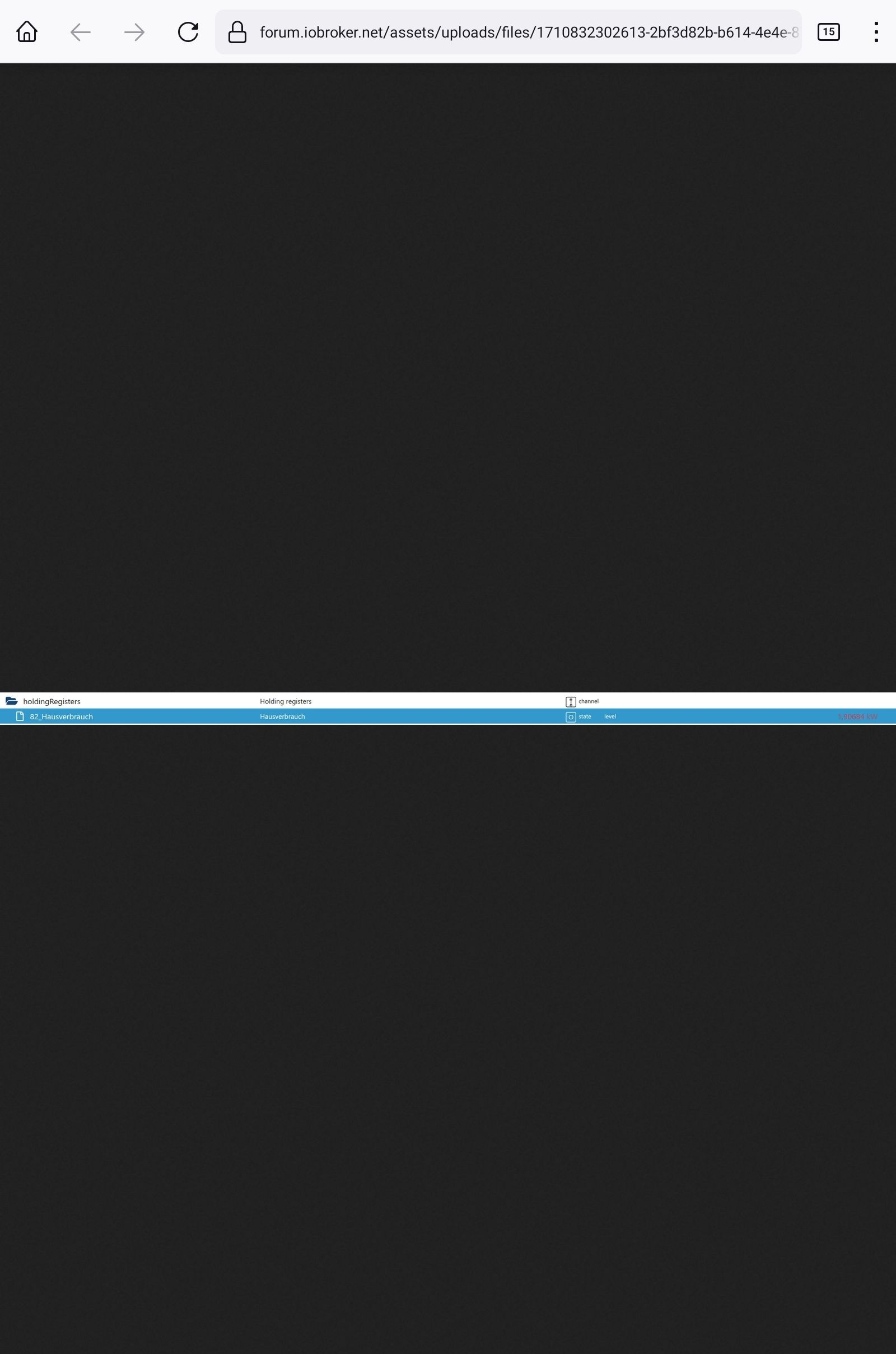

        Homoran Global Moderator Administrators @Bushveld last edited by
        @bushveld sagte in Hausstromverbrauch per Modbus an IDM Wärmepumpe senden:
        wahrscheinlich nichts.
        leider ist der Ultrawide microfiche nicht zu lesen
        Sieht aber nicht wie die Einstellungen im Adapter aus.
        Ich glaube da Holdingregister zu lesen.
        Warum nicht Inputregister, die sind doch nicht zum steuern, oder doch?

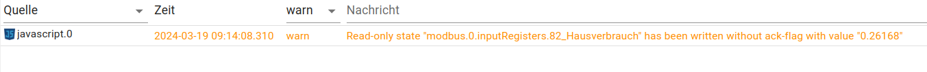

          leider sagt mir der "Ultrawide microfiche" aber ich habe hier mal alles kopiert was zu sehen ist. Auch habe ich nun ein Inputregister verwendet.
          Dieses führt nun zwar nicht mehr zu einem null value sondern zu einem Wert von 4.16 kW der so gar nicht zu den realen Werten passt.
          Im Log sehe ich dann diese Meldung die den richtigen Input wert 0.261 kW zeigt aber auch einen Fehler der so klingt als wenn ich nicht schreiben darf .
            auch hier schlecht zu entziffern, daher sollten logs und code imner als Text in code-tags gepostet werden.
            Das scheint aus einem Javascript zu kommen, das einen falschen Befehl nutzt.

              Für den Screenshot das Fenster so schmal wie möglich machen, ohne dass Daten verloren gehen.
              Ein 4k Ultrawide Screenshot ist mobil nicht lesbar!

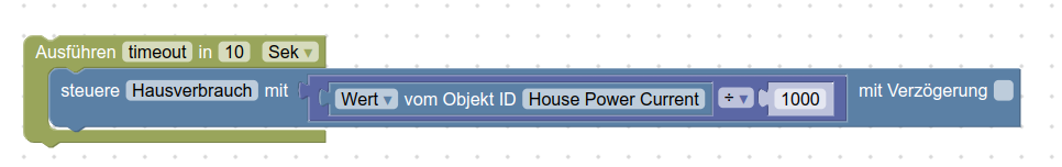

                Ich habe das Blockly Script geändert und "steuere" mit "aktualisiere" getauscht
                STEUERE
                timeout = setTimeout(async () => {
                  timeout = null;
                  setState('modbus.0.holdingRegisters.82_Hausverbrauch' /* Hausverbrauch */, (getState('senec.0.ENERGY.GUI_HOUSE_POW').val / 1000));
                }, 10000);
                AKTUALISERE
                  timeout = null;
                  setState('modbus.0.holdingRegisters.82_Hausverbrauch' /* Hausverbrauch */, (getState('senec.0.ENERGY.GUI_HOUSE_POW').val / 1000), true);
                }, 10000);

                Ich möchte der Wärmepumpe den aktuellen Hausstromverbrauch mitteilen damit diese korrekt rechnen kann. Da ich eine Variable schreibe würde ich hier auf verändern tippen und daher das Holdingregister.
                welches Format soll das Register denn haben?
                S. erster Post: ich habe nur die Info FLOAT

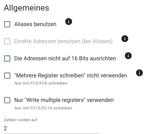

                  • Bushveld
                    Bushveld @Bushveld last edited by

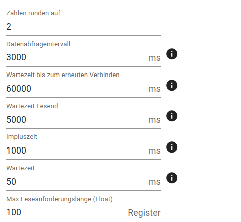

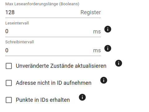

                    unsere post haben sich überschnitten, hier die Einstellungen zum Register und Adapter
                      Homoran Global Moderator Administrators @Bushveld last edited by Homoran
                      super!
                      Das kann ich lesen.
                      EDIT:
                      im Blockly natürlich steuere nehmen!
                      du willst ja nicht nur den Wert in ioBroker aktualisieren, sondern die WP steuern.
                      Bushveld 1 Reply Last reply Reply Quote 0

                          @bushveld zeig noch mal dein Blockly.
                          • besteht das wirklich nur aus dem was im Screenshot gezeigt ist?
                            • kein Trigger? - dann wird es nur einmal beim Scriptstart/speichern ausgeführt.
                          • der DP heisst xxx.current
                            • das wäre der Strom, nicht die Leistung
                          • Bushveld
                            Bushveld @Homoran last edited by
                            Hallo @homoran
                            Nun schlägt der Noob durch bei mir. Ich brauche einen Trigger, mach ja eigentlich Sinn,
                            • welchen nehme ich da am besten da sich der Hausstrom ständig ändert kann ich vermutlich "Falls Objekt ID wurde geändert" nehmen?
                            • was meinst du mit DP ? Ich habe bei der Senec nichts besseres gefunden als GUI_HOUSE_POW was mit House Power Current beschrieben ist und eine Leistung zu sein scheint [W] die IDM hätten den Hausverbrauch gerne als [kW]
