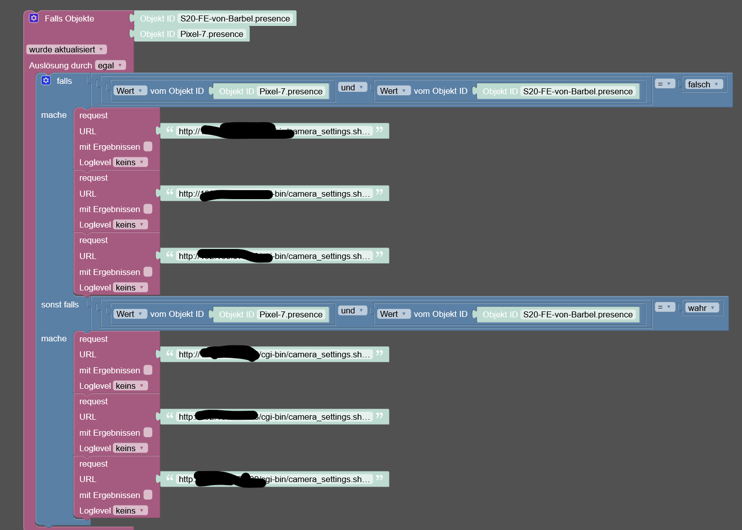

      Ich habe ein Blockly welches bei Abwesenheit bei Abmeldung aus dem WLan Kameras ein bzw. ausschalten soll.
      Es funktioniert auch wenn z.B. beide Personen aus dem WLan abgemeldet sind das die Kameras einschalten. Sollte sich aber nur eine Person wieder im Wlan anmelden dann gehen die Kameras nicht aus sondern erst wenn sich beide wieder im Wlan befinden.
      Es ist doch aber klar definiert mit "und". Ist das ein Denkfehler von mir?
      DJMarc75 haus-automatisierung 2 Replies Last reply Reply Quote 0

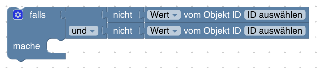

          @biker1602 sagte in Blockly reagiert nicht richtig?:
          Du musst schon jeden Wert vergleichen. Aktuell hast Du
          falls a UND b = falsch
          Du brauchst aber
          falls a = falsch UND b = falsch
          bzw. schöner
          falls nicht a UND nicht b
          Den "sonst falls" Teil kannst Du dann komplett streichen und ein "sonst" draus machen.

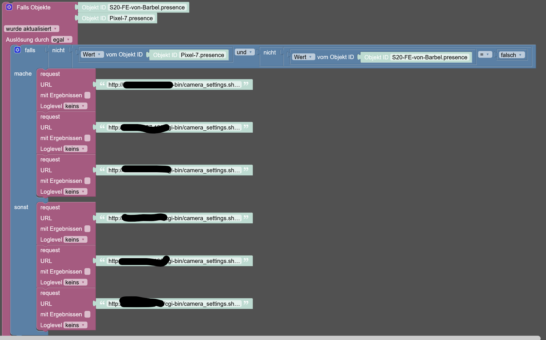

            biker1602 @haus-automatisierung last edited by
            Meinst du so?
            • haus-automatisierung
              haus-automatisierung Developer Most Active @biker1602 last edited by haus-automatisierung
              Meinst du so?
              Nein, Du machst es ja immer schlimmer 🙂
                @haus-automatisierung said in Blockly reagiert nicht richtig?:
                Meinst du so?
                Stimmt jetzt geht garnichts mehr 🙅‍♂️

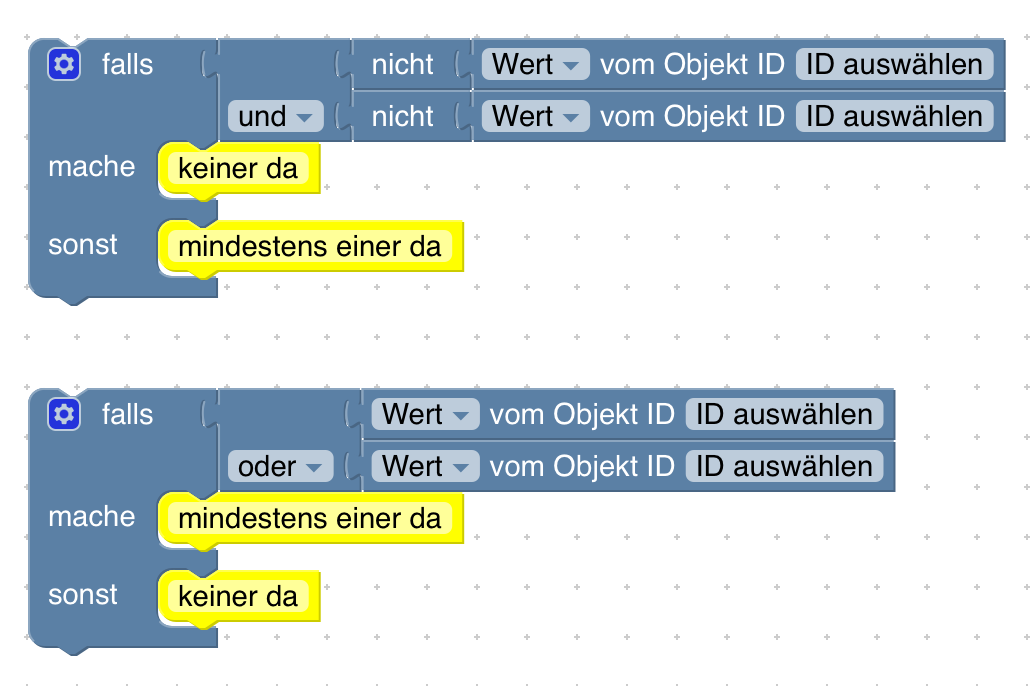

                  Du bist schon seit 2017 dabei, daher habe ich die absoluten Grundlagen vorausgesetzt 🙂 Sorry.
                  Hab oben mal einen Screenshot eingefügt wie ich das meinte.
                  Entweder Du schaust ob alle NICHT da sind, oder ob einer da ist. Geht beides.
