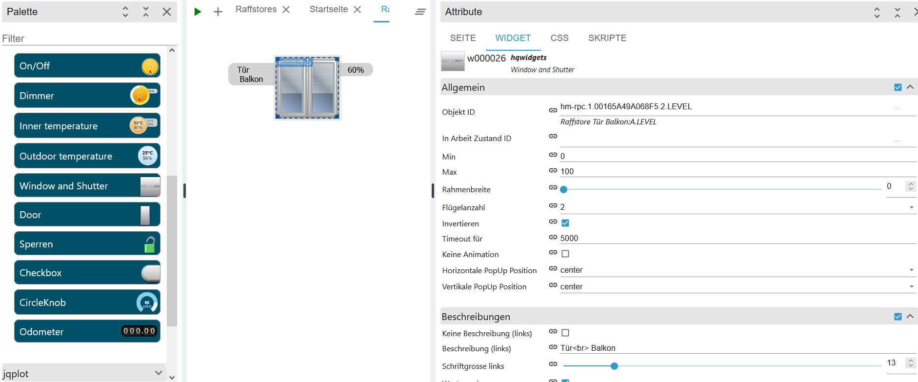

      ich würde gern über die vis2 meine Jalousien ( Raffstores) steuern.

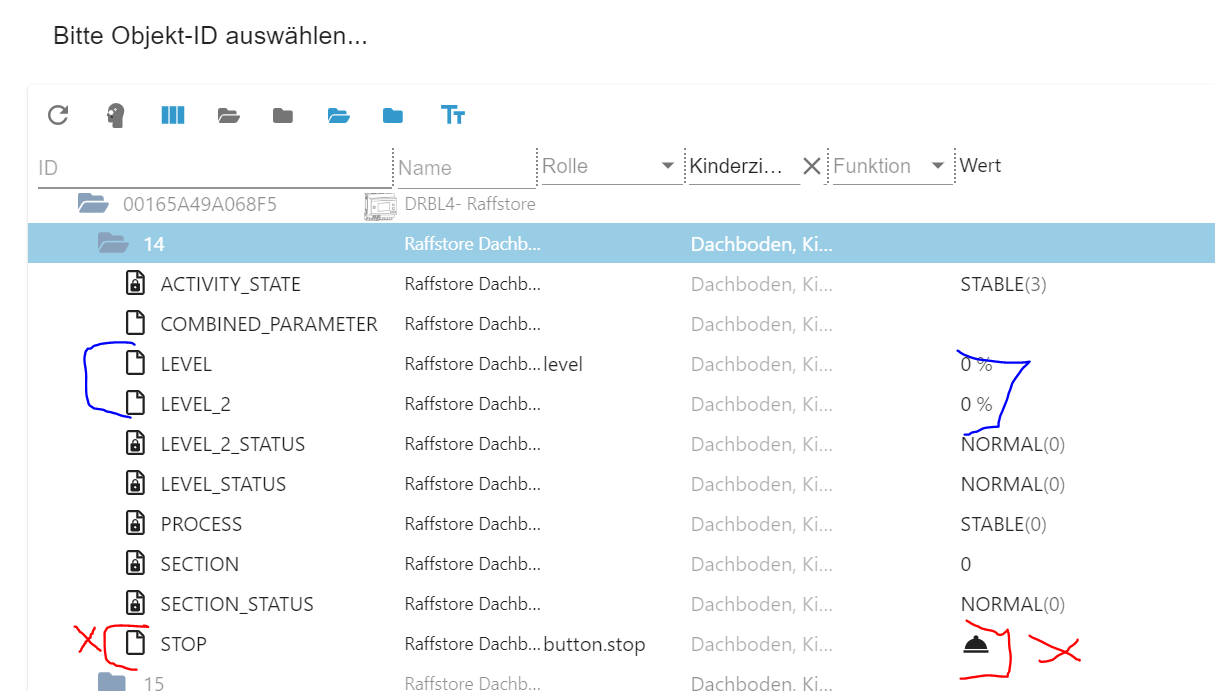

      In dem Jalousie Widget, kann ich den Level State auswählen zum hoch und runter fahren, das funktioniert auch soweit. Was nicht funktioniert ist der Stop State. Wenn ich diesen an dem Widget anbinde regiert dieser in der Visu nicht. Über den IoBroker hab ich den State versucht zu schalten, da funktioniert er. Hat jemand ähnliche Probleme ?Bild_2024-03-19_103105519.png
      Was ich bei den States auch vermisse ist das man jeweils einen State für hoch und einen für runter fahren hat.

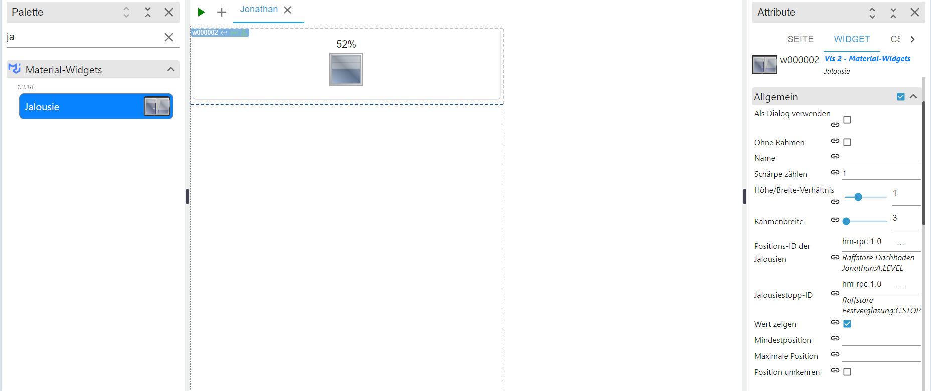

        ich habe jetzt nochmal ein anderes Widget zur steuerung der Jalousien versucht. Bei dem anderen hatte ich gestern und heute immer das Problem das der Homematic Aktor scheinbar nach mehreren Test in Störung gegangen ist. Dann war eine Bedienung weder über Taster ( Direktverknüpfung) noch über die vis möglich.
        Dies ist bei dem Widget jetzt noch nicht aufgetreten, ich kann aber nicht sagen ob es damit was zu tun hat.
        Bei dem beuen Widget, habe ich überhaupr keine Möglichkeit eine Verknüpfung zum Stoppen einzustellen. Über den Slider kann man die JAlousie gut in die Position fahren wo man hin will, allerdings habe ich keine Möglichkeit geunden die Lammellenposition zu verstellen. Kann mir da jemand einen Tipp geben wie man das machen könnte?

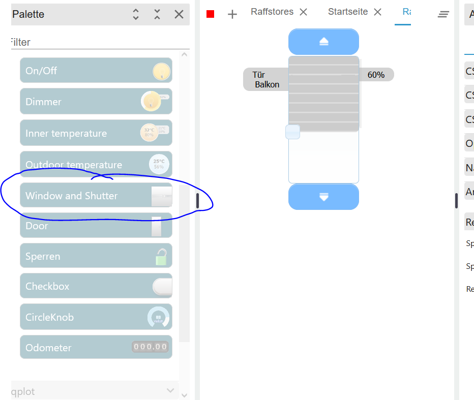

          Homoran Global Moderator Administrators @Heiko 3 last edited by
          @heiko-3 sagte in Vis 2 Homematic IP--- Probleme Jalousie Steuerung:
          Gar nicht.
          Das Widget dürfte nur für Rollläden gedacht sein.
          Das Pendant bei vis ist so alt, da gab es noch keine Jalousieaktoren.

            Samson71 Global Moderator @Homoran last edited by
            @homoran sagte in Vis 2 Homematic IP--- Probleme Jalousie Steuerung:
            Wenn mich meine Erinnerung nicht völlig im Stich lässt ist das korrekt. Ich verwende das auch in Vis1 für klassische Rollläden seit nunmehr fast 10 Jahren.
