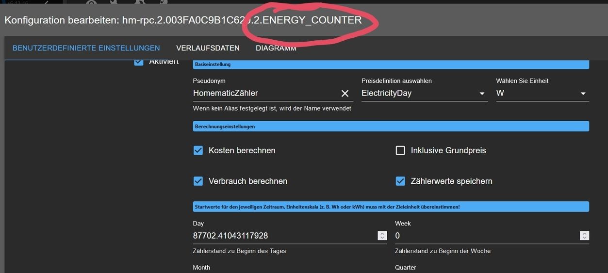

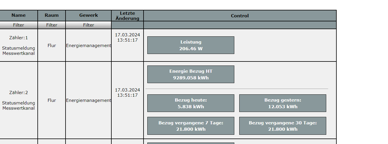

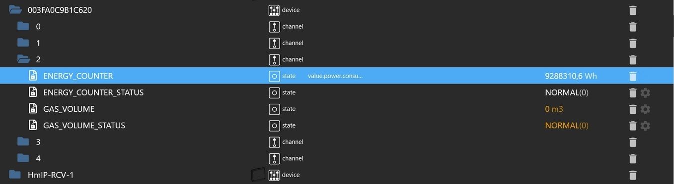

      Nun möchte ich gerne mit Source Analytix meinen Verbrauch und die Kosten berechnen.

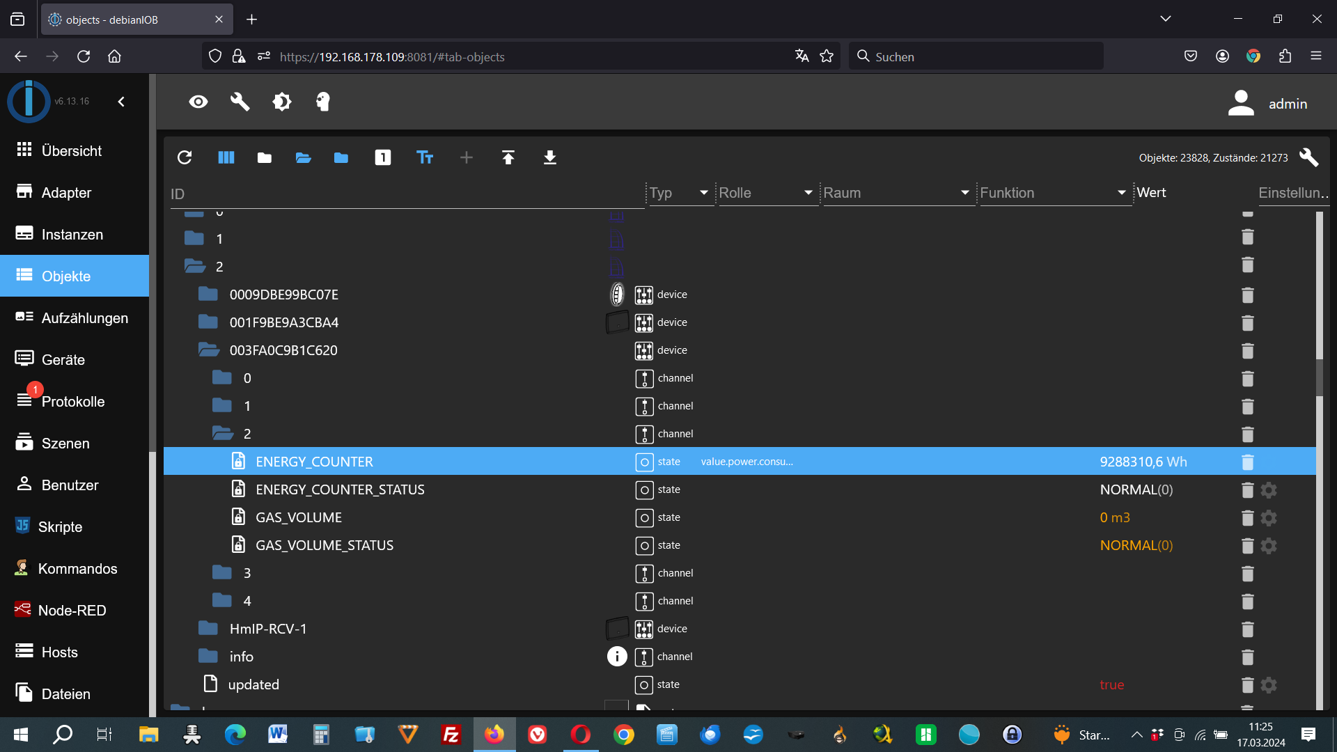

      Dann die im Iobroker landen.

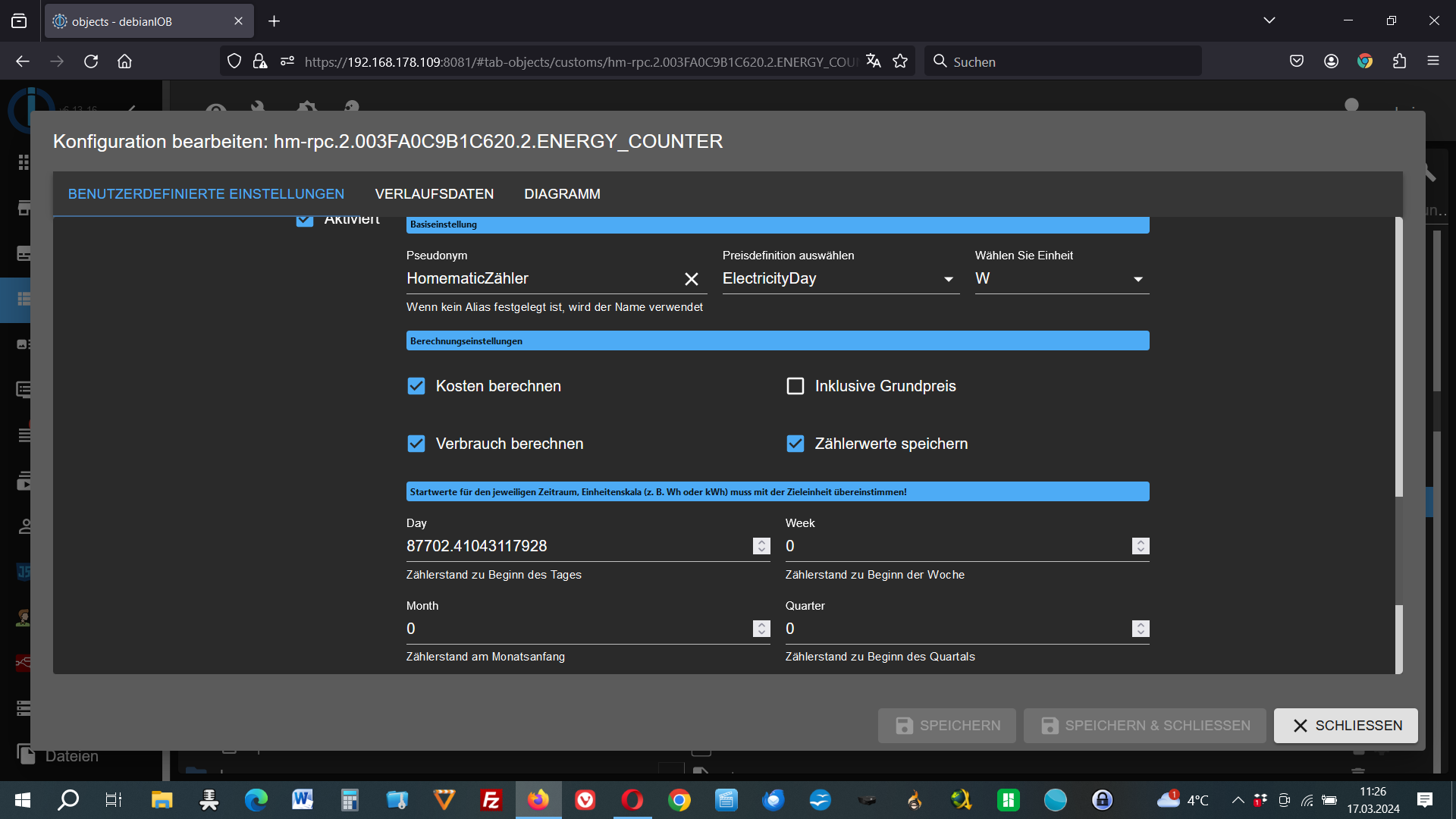

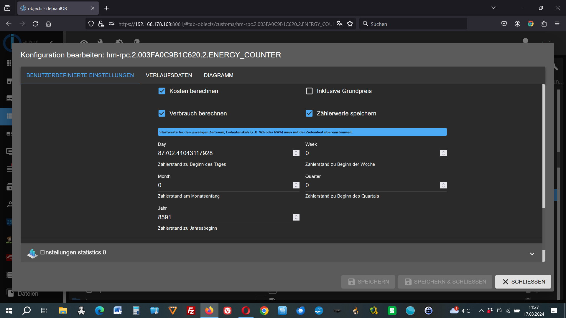

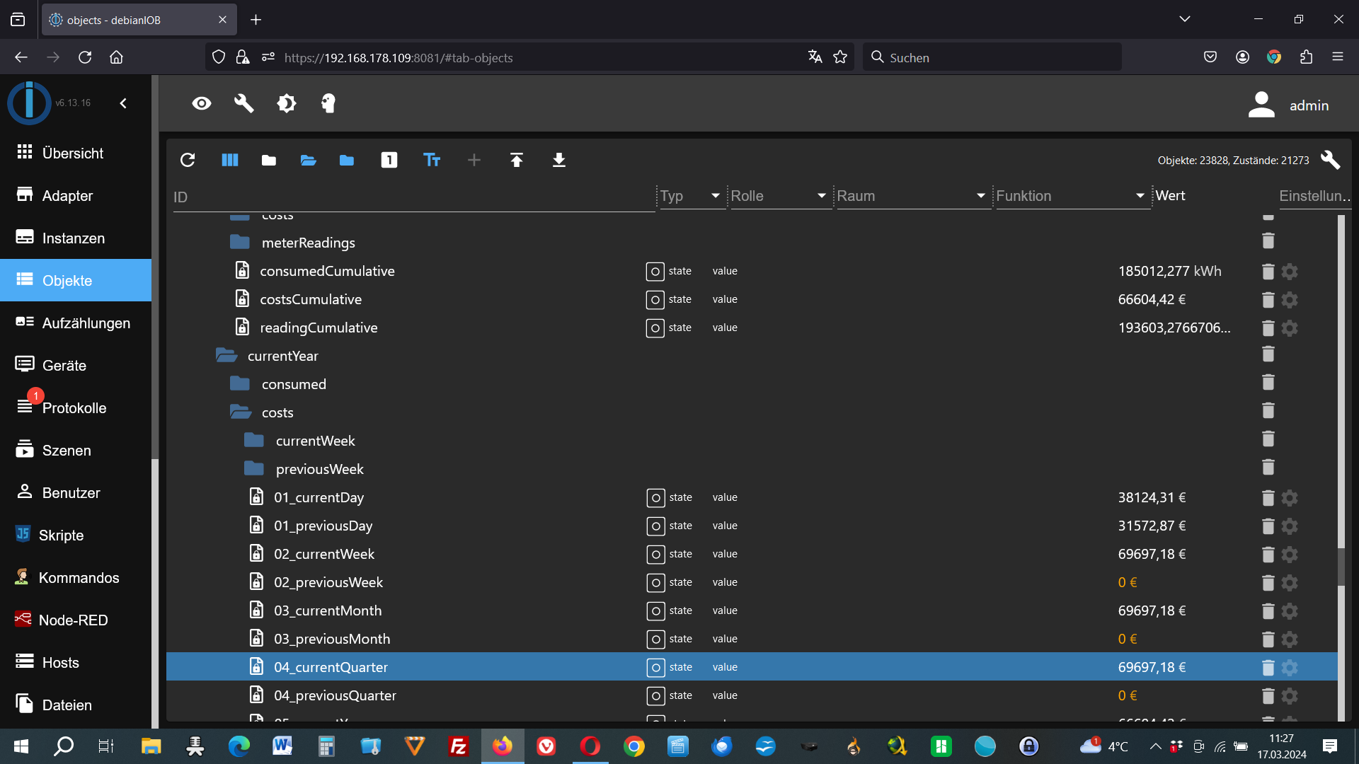

      Und was dann rauskommt
      Was mache ich falsch?

        Homoran Global Moderator Administrators @ostseereiter last edited by
        @ostseereiter sagte in Source Analytix:
        welche der
        Original Zahlen
        willst du verarbeiten?
        Welche Einheit haben die?
        Habe auch schon KW probiert
        ist Leistung!
        anscheinend willst du aber Energie/Arbeitswerte verarbeiten
        ostseereiter 1 Reply Last reply Reply Quote 0

            • ostseereiter
              ostseereiter @Homoran last edited by
              ich möchte den Tagesverbrauch und den gesamten Verbrauch im Jahr und die Kosten also mal 0,36€ zb.
              Der Zählerstand ist ja in KW im Iobroker wird er aber In W angezeigt. ind in Source Analytix habe ich einmal mit W und einmal mit KW propiert Bei allen beide kommen dann komische Zahlen raus. Tagesverbrauch und Wochenverbrauch werden leider nicht von Homematic übernommen.
              Homoran pajda 2 Replies Last reply Reply Quote 0
                nöö!
                den Tagesverbrauch
                gibt man als Arbeitswert in kWh an.
                • ostseereiter
                  ja das stimmt die Einstellung habe ich nicht gesehenalso aber der Zählerstand kommt in WH an dann werde ich das auch mal so einstellen. oder rechnet Source Analytix in KW/H um?
                  Homoran bahnuhr 3 Replies Last reply Reply Quote 0
                    dann trag Wh als Einheit ein
                    • ostseereiter
                      ok
                        diese Einheit gibt es nicht.
                        kW ist ja bereits kWh/h. was willst du da nochmal teilen?
                        Leistung ist Arbeit pro Zeit, wie im richtigen Leben
                        Aber ich denke dass SA intern umrechnen wird

                          • bahnuhr
                            bahnuhr Forum Testing Most Active @ostseereiter last edited by
                            wo steht das.
                            Lt. Screenshot kommt W an:
                            und SA rechnet dies um in kWh
                            nicht Wh
                            und nicht kW
                            etc.
                              Homoran Global Moderator Administrators @bahnuhr last edited by Homoran
                              @bahnuhr sagte in Source Analytix:
                              das ist Leistung, nicht Energy_counter

                                Hallo Freunde,
                                ich mal wieder mit einer Frage. Das Jahr geht zu Ende und das neue Rechnungsja beginnt ende Oktober wenn ich nun wieder von vorne rechnen lassen möchte muss ich den heutigen Zählerstand die Werte in den beginn des Tages Jahres Quartal usw. eintragen. Dann müsste die Berechnung doch wieder von vorne beginnen?
