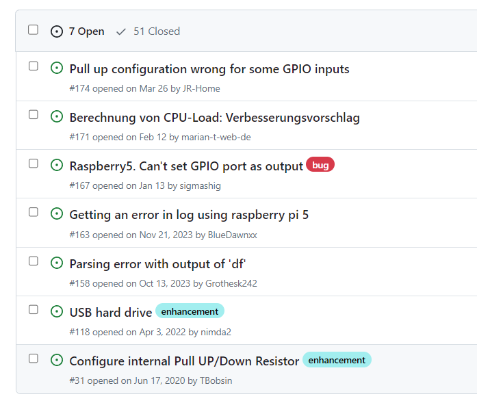

                              @homoran Hallo, GPIOs lassen sich auch bei mir auf einen RPI4 und auch auf einen RPI3 jeweils mit Bookworm nach dem gestrigen Update des OS nicht mehr ansprechen. Das OS ist wohl jetzt an den RPI5 angepasst, da neuer I/O-CHIP.
                              Auf github gibt es bereits ein Issue:
                              https://github.com/iobroker-community-adapters/ioBroker.rpi2/issues/167
                              sigmashig created this issue in iobroker-community-adapters/ioBroker.rpi2
                              closed Can't set GPIO port as output - Raspberry 4 and 5 #167

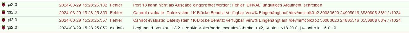

                                  @willi-wunder Das gleiche Problem habe ich nach einem BS- Update auf dem Raspi4. Setze einen GPIO auf Ausgang, er reagiert aber nicht und bleibt auf Eingang. Setzen kann ich den Ausgang aber auch nicht, wenn ich über die Konsole auf Ausgang schalte und den GPIO setze, geht das. Ein Adapterproblem? Adapter gelöscht und neu installiert, hilft nicht.
                                  rpi2.0
                                  2024-04-04 08:59:03.836	error	Error: Pin has not been exported for write
                                  rpi2.0
                                  2024-04-04 08:58:18.192	error	Cannot setup port 23 as output: Error: EINVAL: invalid argument, write
                                  rpi2.0
                                  2024-04-04 08:58:18.190	error	Cannot setup port 12 as output: Error: EINVAL: invalid argument, write
                                  rpi2.0
                                  2024-04-04 08:58:18.190	error	Cannot setup port 22 as output: Error: EINVAL: invalid argument, write
                                  rpi2.0
                                  2024-04-04 08:58:18.189	error	Cannot setup port 16 as output: Error: EINVAL: invalid argument, write
                                  rpi2.0
                                  2024-04-04 08:58:18.189	error	Cannot setup port 7 as input: Error: EINVAL: invalid argument, write
                                  rpi2.0
                                  2024-04-04 08:58:18.188	error	Cannot setup port 8 as input: Error: EINVAL: invalid argument, write
                                  und:
                                  Cannot evaluate: Filesystem 1K-blocks Used Available Use% Mounted on/dev/sda2 114865552 12298456 96716092 12% //1024
