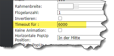

              • Fonzzj
                Fonzzj @Codierknecht last edited by Fonzzj
                @codierknecht
                Hat Funktioniert danke.
                Kann leider aber nur 0 oder 100 % einstellen.
                keine zwischen Stellung möglich.

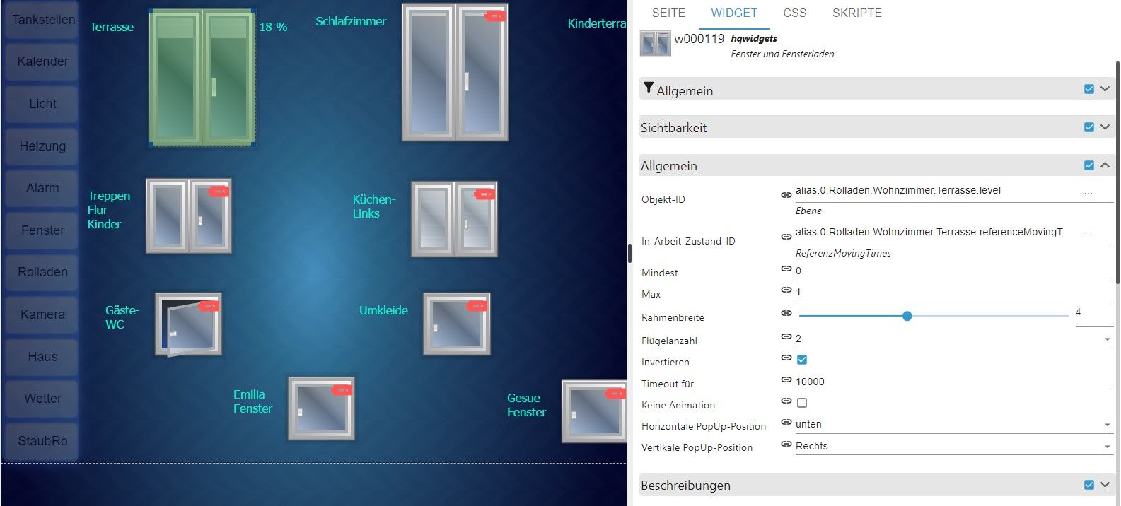

                hast du da auch eine Idee an was das liegen kann.Screenshot 2024-03-20 112852.jpg

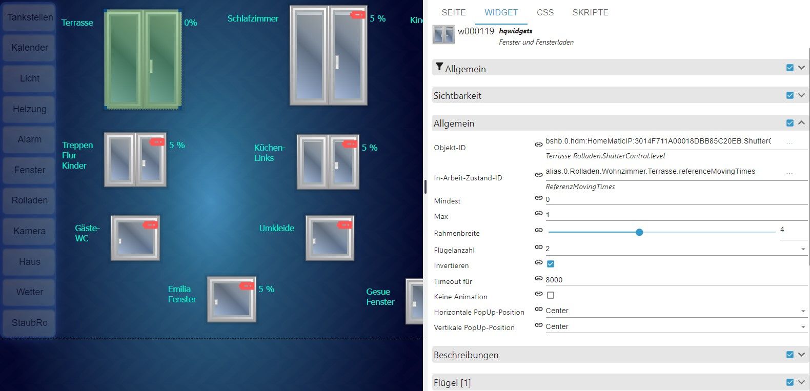

                  • Fonzzj
                    Fonzzj @Homoran last edited by
                    Ja es ist vis 2
                    Ich kann über der Einstellung nur auf und zu vom rolladen steuern kann leider keine zwischenstelung zb 50%

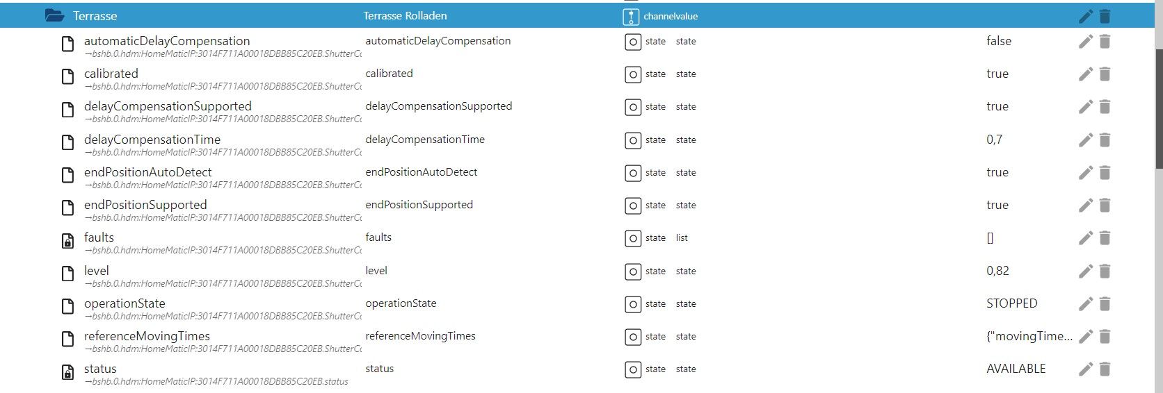

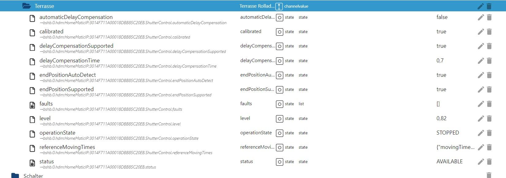

                      • Fonzzj
                        Genau so sieht es bei mir auch aus
                        Bei mir geht nur ganz hoch oder ganz runter.

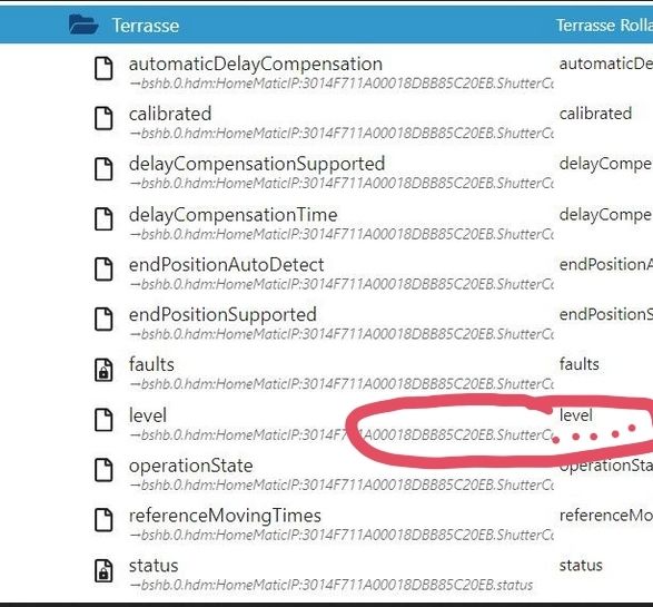

                        Vielleicht ist mein datenpunkt falsch den ich gewellt habe.siehe Bild
                          Homoran Global Moderator Administrators @Fonzzj last edited by Homoran
                          @fonzzj sagte in zeit zu kurz hqWidgets Window and Shutter popup:
                          wo klickst du drauf?
                          etwas präzisere Informationen bitte!
                          Fonzzj 1 Reply Last reply Reply Quote 0
                              da ist der wichtigste Teil abgeschnitten

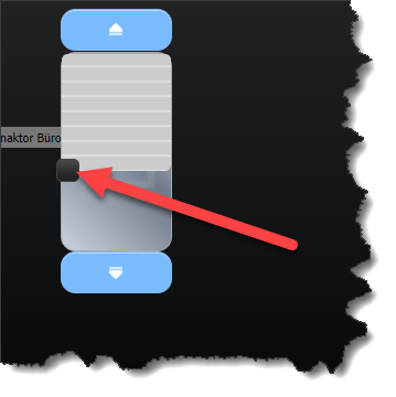

                              • Codierknecht
                                Codierknecht Developer Most Active @Fonzzj last edited by

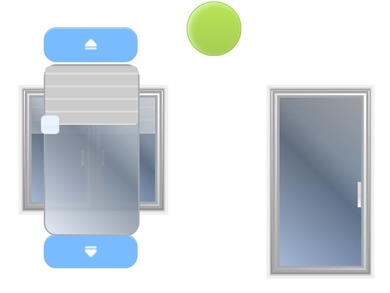

                                @fonzzj
                                Du musst an dem Nubbel ziehen:

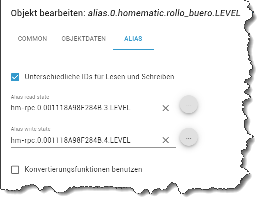

                                      • Codierknecht
                                        Codierknecht Developer Most Active @Fonzzj last edited by Codierknecht
                                        @fonzzj
                                        Chrome
                                        Bei mir auch. Funktioniert einwandfrei.
                                        Der angebundene DP ist ein Alias auf Homematic.
                                        "In Arbeit" habe ich nicht verdrahtet.
                                        Fonzzj 1 Reply Last reply Reply Quote 1
                                        • Fonzzj
                                          @codierknecht
                                          Versteh deine Ntsort nicht ganz.
                                          Brauch ich dafür zwei Daten Punkte.
                                          • Codierknecht
                                            Ntsort
                                            Zumindest bei HM-RPC ist es so, dass zum Lesen und zum Setzen des Wertes 2 unterschiedliche DP benötigt werden.
                                            Die fasse ich in einem einzelnen Alias zusammen und steuere dann über den.
