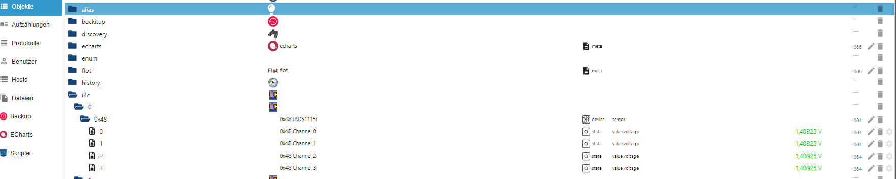

      ich versuche vier Analogwerte (0-3V) über ein ads1115 board in meinem iobroker zu integrieren.
      Über ein python skript kann ich die Spannungen, die an dem board anliegen anzeigen (Bild 5).
      Der I2C adapter ist im iobroker installiert, das ads1115 wird unter der Adresse 0x48 korrekt erkannt (siehe Bild 1).

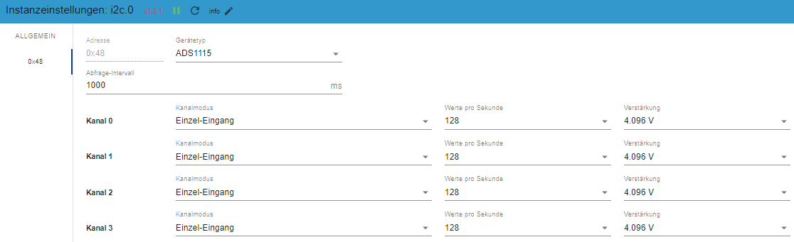

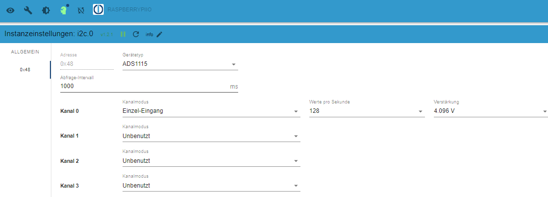

      Solange ich nur einen Kanal aktiv habe, wird die anliegende Spannung unter Objekte korrekt angezeigt (Bild 2).

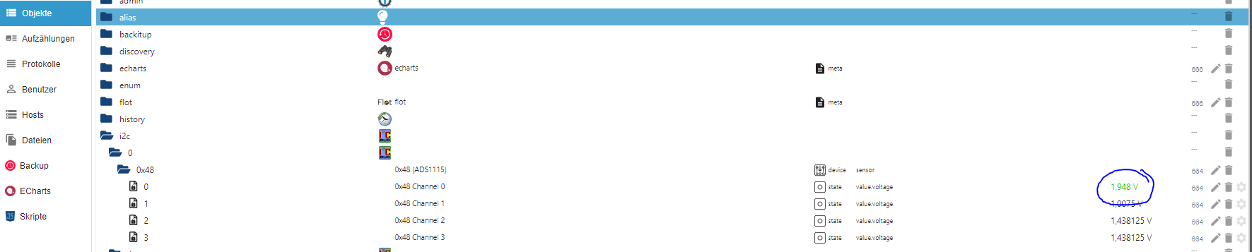

      Sobald ich mehrere Kanäle aktiviere (siehe Bild 3), sind alle angezeigten Spannungen identisch (Bild 4).
      Hat jemand eine Idee, woran das liegen kann?
