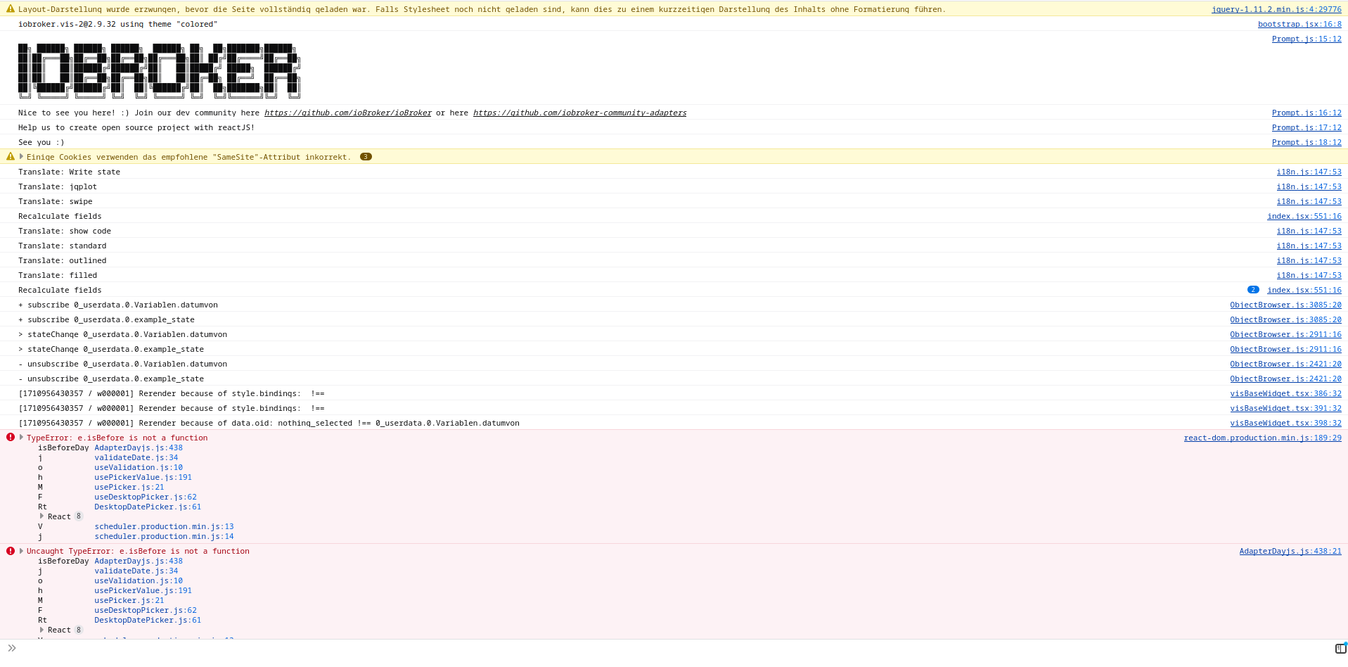

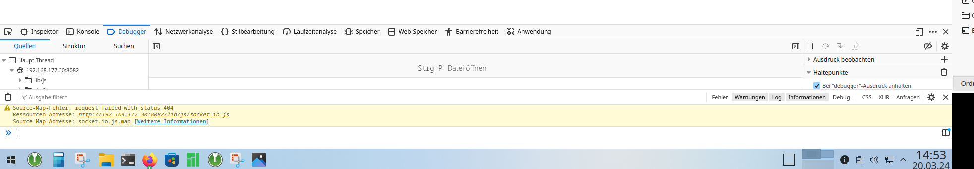

          @feuersturm Also ich habe noch die Version 2.9.32 Die Neue wird mir noch nicht angeboten.
          Anbei mal der Fehler aus der Konsole
          Feuersturm 1 Reply Last reply Reply Quote 0
          • Feuersturm
            Feuersturm @Daniel 8 last edited by
            @daniel-8 du bist gerade im Reiter debugger. Wähle Mal links den Reiter Konsole aus.

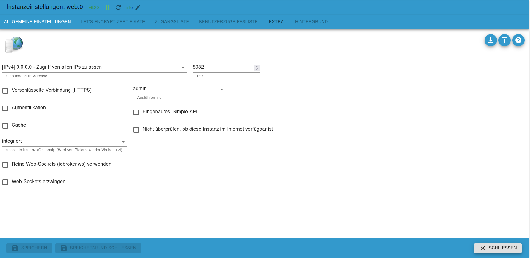

            Poste bitte auch Mal die Einstellungen von einer web Instanz.

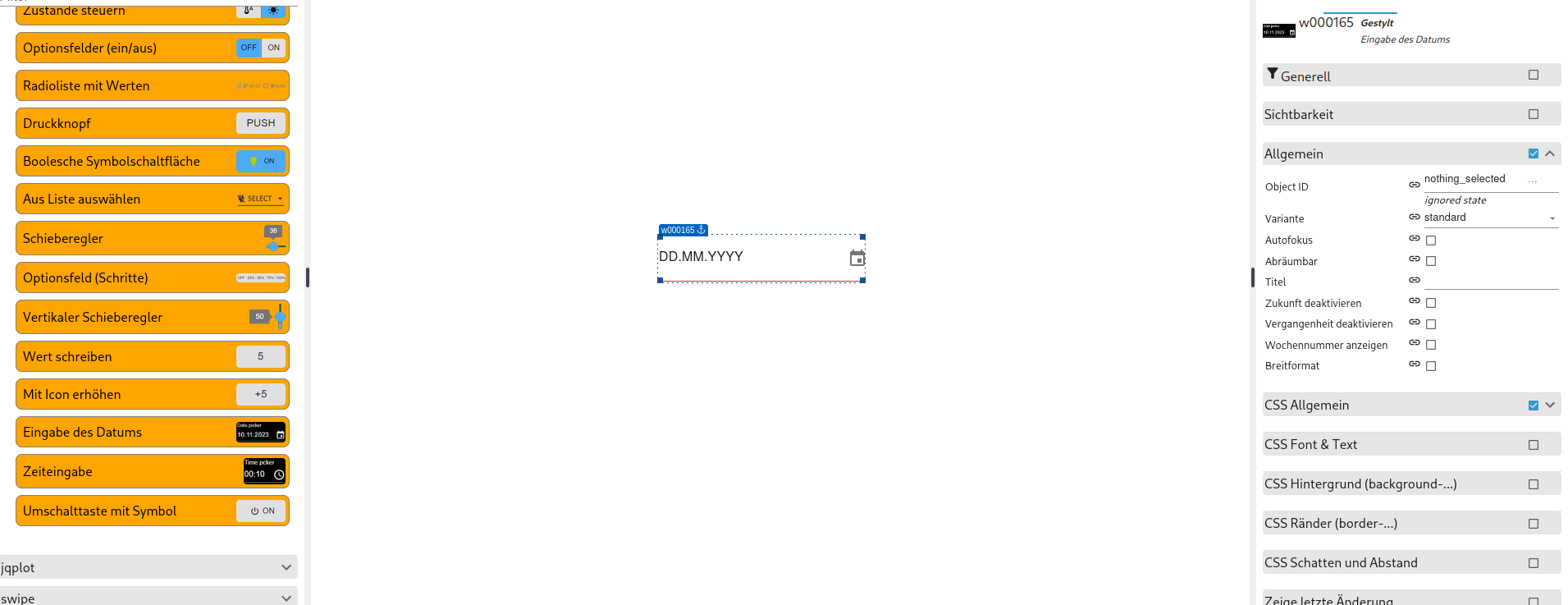

              @feuersturm Habe Vis 2 jetzt komplett neu installiert. Ich kann nicht mal mehr die Demoview laden, ohne das die Seite weiß wird.
              Habe dann das Main Projekt gelöscht und ein neues angelegt und dann nochmal den Datumsblock eingefügt. Anbei noch meine Screenshots.Screenshot_20240320_184449.png Screenshot_20240320_184230.png

                @daniel-8 Aktiviere mal beim web Adapter die Option "Reine Websockets verwenden".

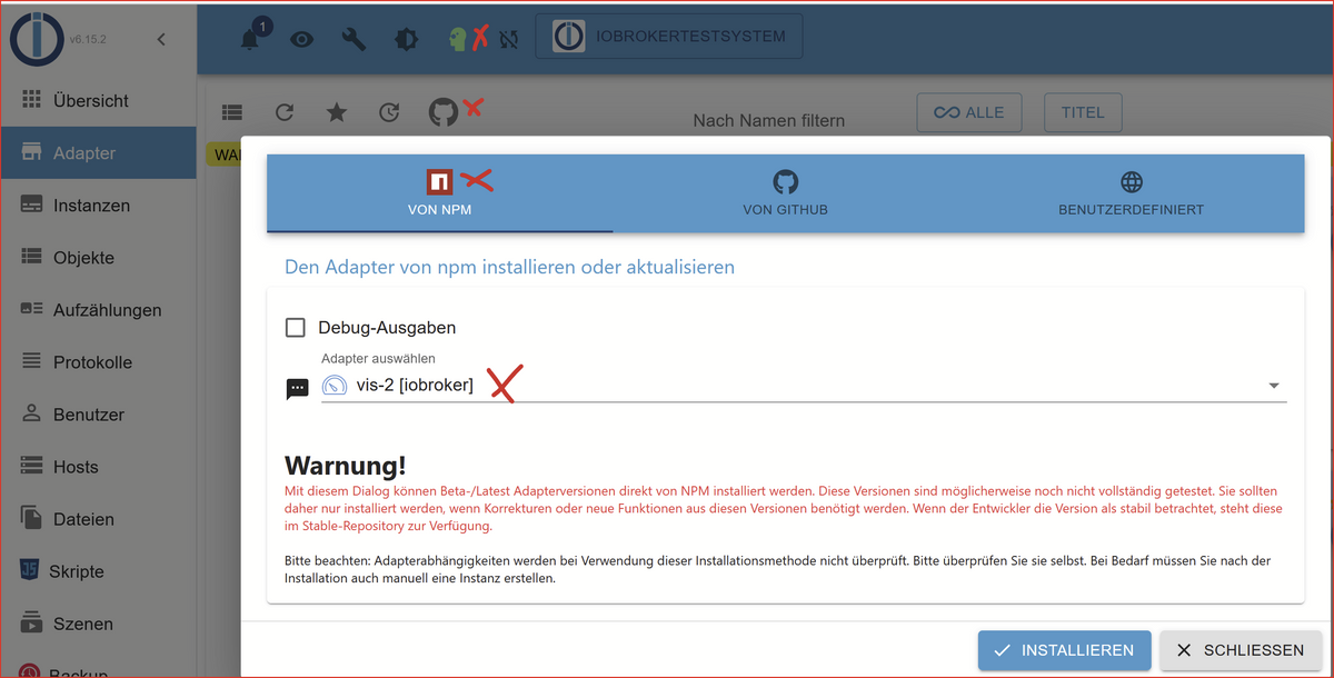

                Um die aktuelle Beta Version vom vis-2 Adapter zu bekommen
                • aktiviere den Expertenmodus
                • klicke auf die Katze
                • Reiter npm
                • vis-2 dort eingeben
                Auf diese Weise installierste du einmalig die aktuelle Beta Version, mit der du prüfen kannst ob dort dein Problem weiterhin besteht.
                  Daniel 8 @Feuersturm last edited by
                  @feuersturm Da klappt es tatsächlich ohne Probleme mit der Beta Version.

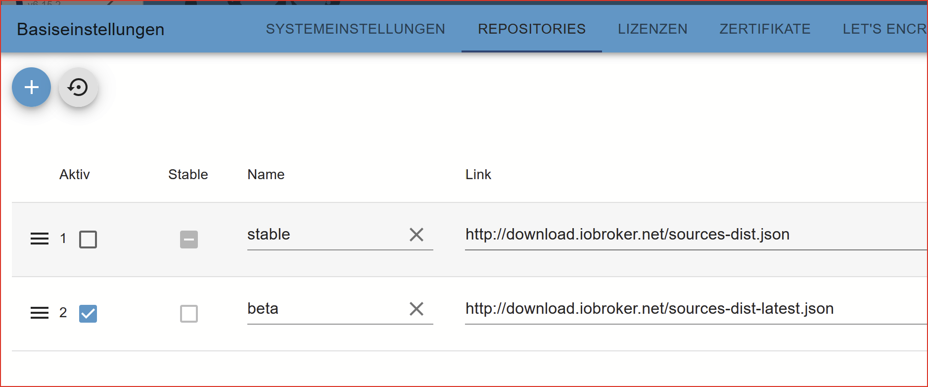

                    @daniel-8 In iobroker stellst du ein, welches Repository für die Adapter Aktualisierungen verwendet wird
                    Das stable Repository ist die Empfehlung für Produktivsysteme.
                    Über den oben genannten Weg hast du dir jetzt die aktuelle Version vom vis-2 aus dem Beta Repository installiert, welches von npm geladen wird.
                    Dir wird standarmäßig erst wieder ein update vom vis-2 Adapter angeboten, wenn eine neue Version ins stable repository geschoben wird. Wenn eine neuere Beta Version kommt, und du diese installieren möchtest, dann gehst du über den oben genannten weg.
                    Ein paar Infos zum Thema Repository findest du auch hier: https://www.iobroker.net/#de/documentation/basics/repositories.md
