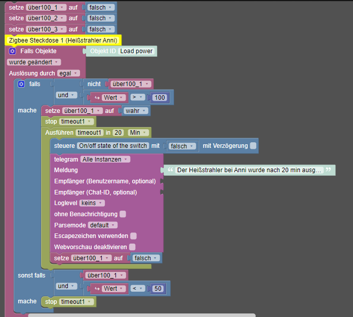

                    Ich möchte etwas ähnliches umsetzten.
                    Es soll, wenn die Leistung für 20 min > 100 W liegt, der gleiche Aktor (Steckdose mit Leistungsmesser) ausgeschaltet werden.
                    Die Einschaltung erfolgt manuell.
                    Es funktioniert nur sporadisch.
                    Wo liegt mein Denkfehler bei dem Skript?
