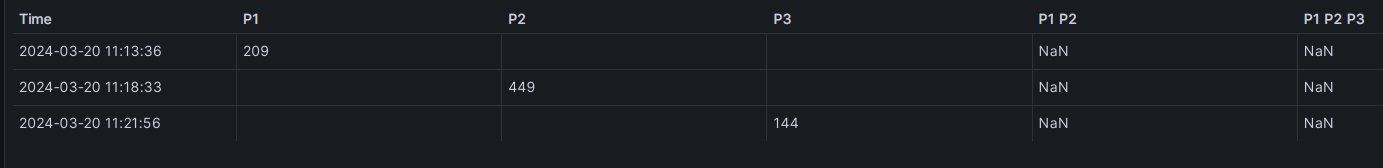

      Mein Problem ist, die 4. Box, die die Summe der 3 anderen Boxen anzeigen soll.
      Ich hab es zur Verdeutlichung mal als Tabelle anzeigen lassen
      Er rechnet es nicht zusammen, da die Steckdosen die Werte zu unterschiedlichen Zeiten posten.
      Ich hab es per Limit schon auf den letzten Wert begrennzt, aber er summiert es nicht, wegen den 3 Timestamps.
