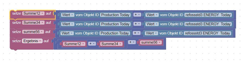

        berndsolar13 last edited by berndsolar13
        @perladd
        ich bastel gerade fast an etwas identischen, aber halt für Grafana.
        Für die Datenpunkte im Iobroker hab ich es hinbekommen 🙂
        hab mal fix was zusammengebastelt
        Summ12 ist die Summe der ersten 2 Datenpunkte
        34 dann 3+4
        56 = 5+6
        Und Ergebnis ist die Summe der 3 gespeicherten Variablen Summe12+Summe34+Summe56
        Geht aber vermutlich noch schöner 😉

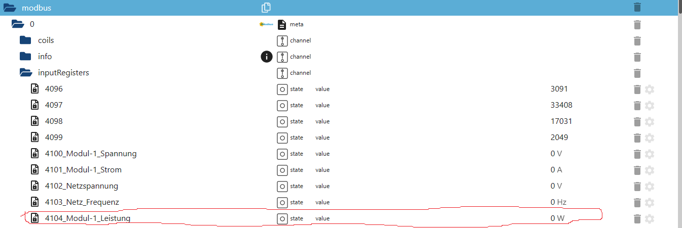

          Zeig mal den Objektbaum wo diese Datenpunkte liegen bitte (Screenshot)

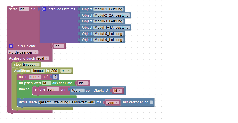

            paul53 @perladd last edited by paul53
            @perladd sagte: alle 6 Werte addiert haben und in einem neuen Wert/Datenpunkt geschrieben
            Dann bietet sich eine Schleife an.
            Der Timeout dient dazu, dass nur zeitlich zusammenhängende DP-Werte addiert werden.
              perladd @DJMarc75 last edited by
              @djmarc75
              sorry, bin jetzt erst dazu gekommen. Hier sind die Screenshots

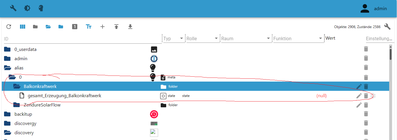

                @perladd sagte: Hier sind die Screenshots
                Der Zieldatenpunkt mit der Summe gehört unter "0_userdata.0", wenn er nicht außerhalb von ioBroker verwendet werden soll.

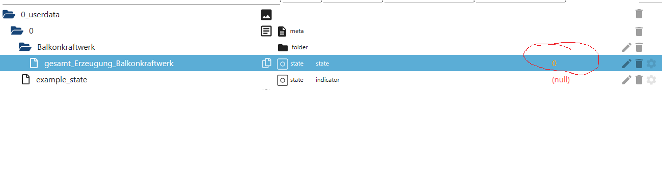

                  perladd @paul53 last edited by perladd
                  Okay, habe ich geändert, aber es wird noch nichts gerechnet
                    @perladd sagte: es wird noch nichts gerechnet
                    Du musst die Liste ids aus den Objekt-IDs (grün) bilden - nicht aus den Objekten (blau).
                      super vielen Dank, jetzt klappt es. Ich wünsche dir noch einen schönen Abend
