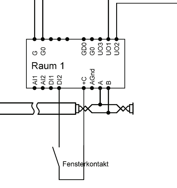

      Hallo ich möchte bei meinem Systemair Thermostat einen potentialfreien Kontakt schalten (siehe Bild "Fensterkontakt") In der Dose liegen nur 24VAC (G/G0) da das die Betriebsspannung des Thermostates ist, kenn jemand eine Hardware die ich hierfür nutzen könnte (mit IObroker Anbindung). IMG_9231.png

            @dieter_p Möchtest Du mit einem Relaiskontakt einen Fensterkontakt "simulieren", oder möchtest Du einen Fensterkontakt auswerten?

                    therealverex @MartinP last edited by
                    @martin geht ums "simulieren"
                      therealverex @Dieter_P last edited by
                      @dieter_p hab leider nur 24VAC anliegen

                            @mcm57 hab es eben mal versucht bei meinem shelly 1 plus tut sich nix wenn ich da 24VAC anschliesse
