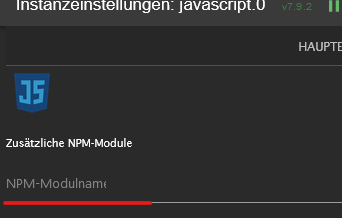

        DJMarc75 @Pistus last edited by
        @pistus sagte in JS Instanz startet nicht mehr:
        sudo npm -g install suncalc
        ernsthaft? man fügt Module hier ein:
        aber wie schon @haus-automatisierung geschrieben hat ist suncalc2 schon integriert
