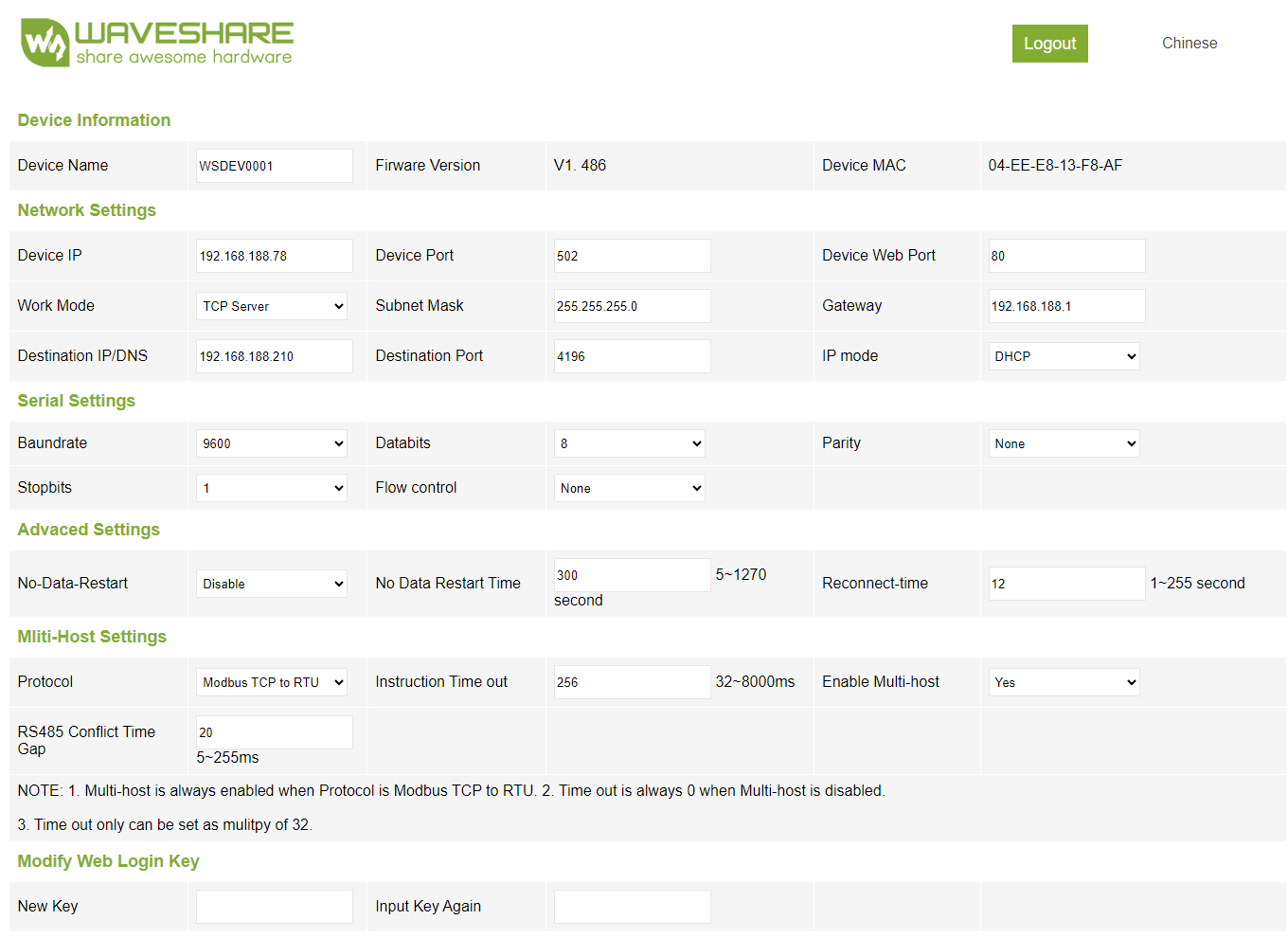

          Das ganze funktioniert nur mit einer Instanz des Modbus-Adapters.
          Dort musst du in den Allgemeinen Einstellungen Mehrere Geräte-IDs aktivieren.
          Dein Kaco hat die Modbus (RS485) ID 1. Den Zähler musst du auf eine andere ID umstellen.
          Wenn die anderen Kommunikationsparameter (Baudrate, Parität, Stopbits) übereinstimmen, dann kann es funktionieren. Betonung auf kann.
          Wenn nicht, dann brauchst du für es Gerät einen eigenen WaveShare.

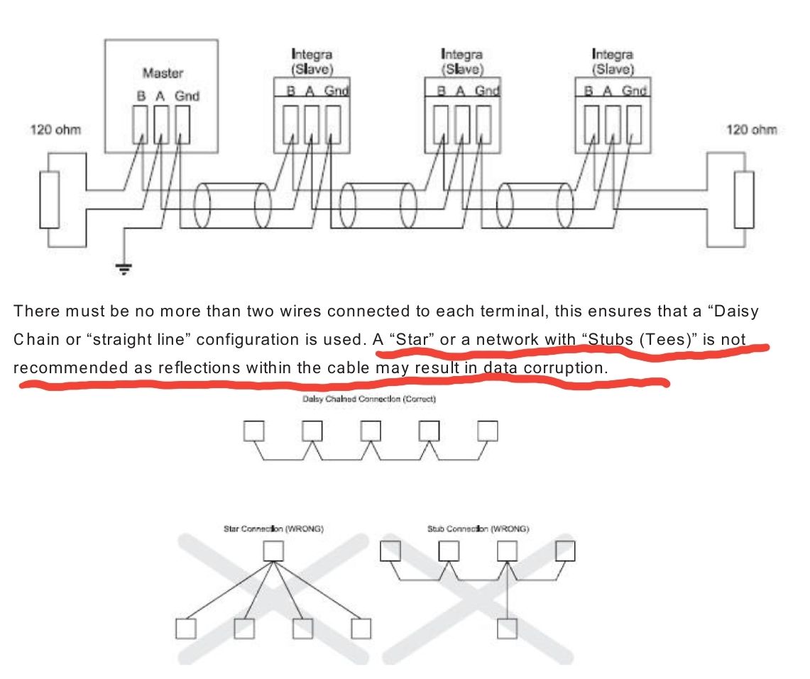

                        Ja, die sind auf jeden Fall auf daisy-chained und nicht im Stern, die gleichen Einstellungen haben Sie auch. Ich hatte für den SDM630 "use aliases" aktiviert, aber anscheinend funktioniert das für den Kaco nicht. Ich habe das gerade mal rausgenommen.
                        Aktueller Stand, den SDM630 kann ich aktuell auslesen. Die Register für den WR nicht, da der gerade aus ist.

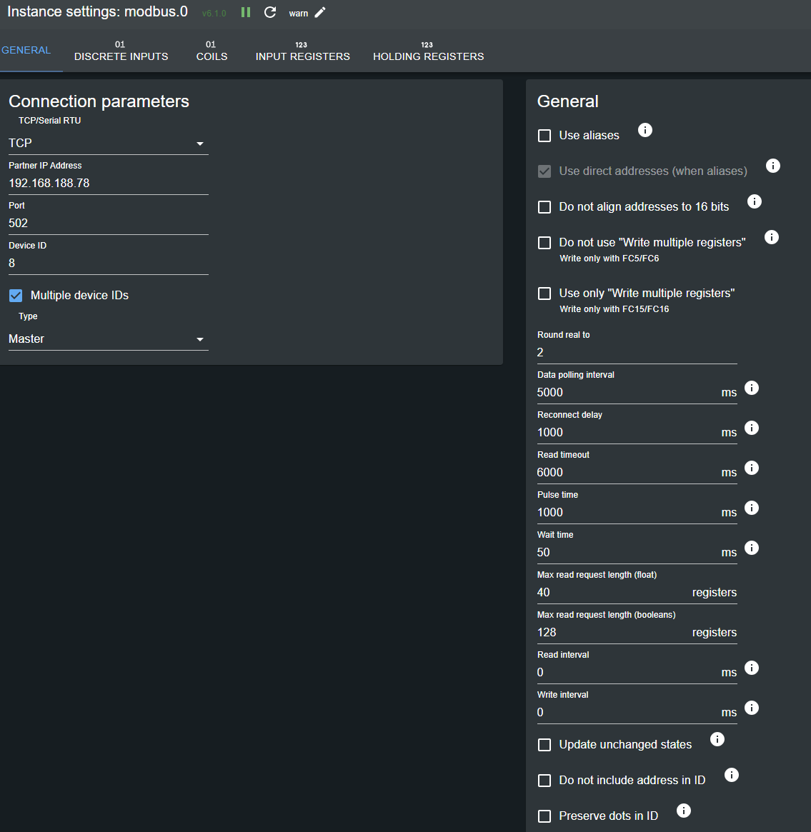

                        Ich erhalte jetzt im Log folgende Fehler, unterdrücken lässt sich das nicht oder? Das kommt daher, dass er den WR gerade nicht erreichen kann. Ist halt nur nervig im Log.
                        modbus.0
                        2024-03-20 21:50:38.662 warn Poll error count: 1 code: {"err":"timeout","timeout":6000}
                        modbus.0
                        2024-03-20 21:50:38.662 error Client in error state.
                        modbus.0
                        2024-03-20 21:50:38.662 error Request timed out.
                        modbus.0
                        2024-03-20 21:50:38.661 warn Error: undefined

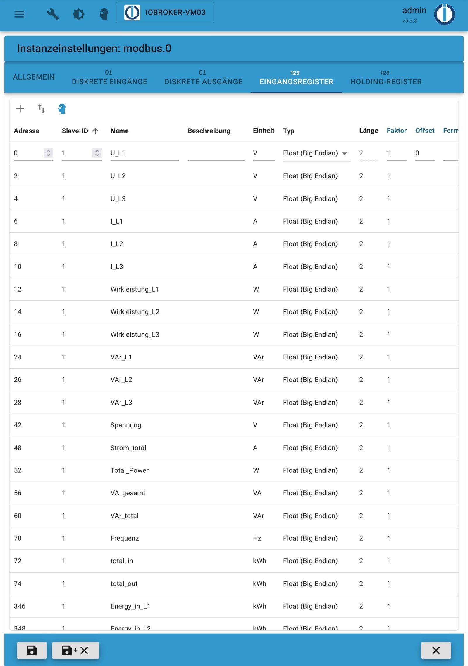

                        DANKE schonmal für die tolle Unterstützung hier. Hoffe das es dann Morgen funktioniert.

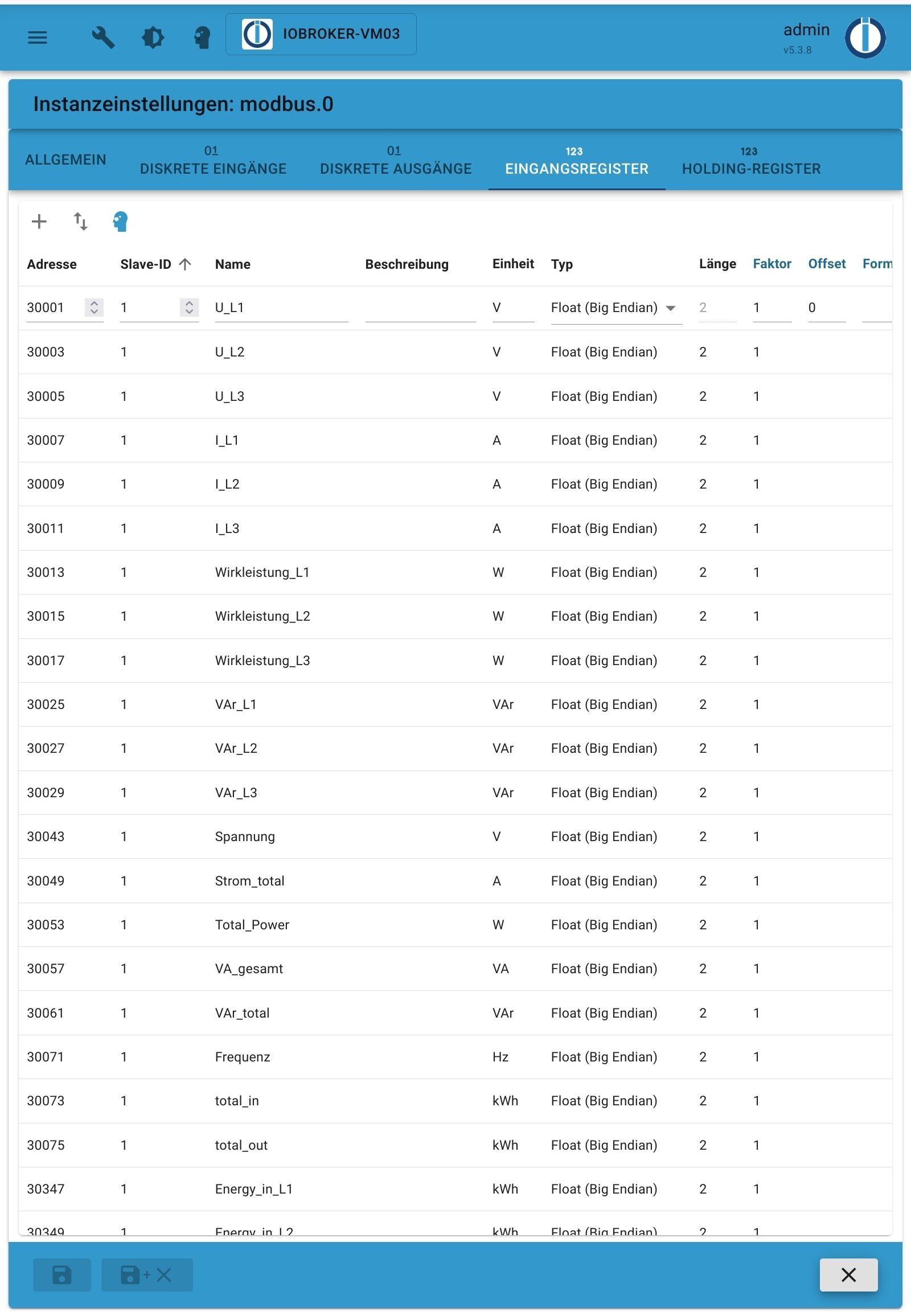

                          Homoran Global Moderator Administrators @fefaul last edited by
                          @fefaul sagte in modbus Verbindungsabbrüche - KACO Blueplanet NX3 & SDM630:
                          dann sollten die Register jetzt so aussehen
                          und nicht mehr so

                            fefaul @Homoran last edited by
                            @homoran said in modbus Verbindungsabbrüche - KACO Blueplanet NX3 & SDM630:
                            Korrekt.
                            Er liest die Werte jetzt über die einen Instanz aus. Leider sind die Fehler und Verbindungsabbrüche wieder da 😞 Ich hab auch irgendwie keine Idee mehr woran das liegen kann. Wie gesagt, sobald nur eines der beiden Geräte am Bus hängt ist alles bestens 😕

                                  @fefaul Was machst du da?
                                  Can not set value
                                  willst du Werte schreiben?
                                  The value of "offset" is out of range
                                  was für einen Offset hast du wo konfiguriert?
                                    fefaul @Homoran last edited by fefaul
                                    Ich möchte keine Werte schreiben und einen Offset habe ich auch nicht wissentlich konfiguriert.
                                    Anbei mal die Konfig der modbus instanz. Vielleicht erkennst du ja einen Fehler.
                                    2024-03-21 08_57_00-Window.png 2024-03-21 08_56_45-Window.png 2024-03-21 08_56_06-Window.png
                                      Homoran Global Moderator Administrators @fefaul last edited by Homoran
                                      @fefaul du hast tcp? nicht rtu?
                                      das hab ich wohl übersehen.
                                      Da kann ich dir bei dem Konverter nicht helfen.

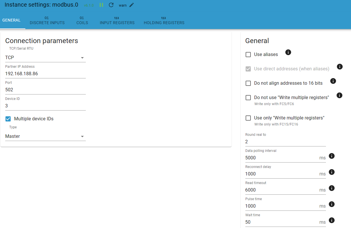

                                        Ich möchte noch mitteilen, dass das Problem jetzt behoben ist.
                                        Ich hab einen neuen Konverter bestellt (selbes Modell / Herstellt) und jetzt funktioniert alles bestens! Anscheinend hatte der Konverter oder die Software (jetzt ist eine andere FW installiert) einen Fehler. An der Verkabelung habe Ich nichts geändert, immer noch alle Geräte an einem Kabel und 1 Koverter.
                                        Hier der Vollständigkeit halber noch die Einstellungen der Instanz:
                                        Vom Konverter (Waveshare RS485->ETH)

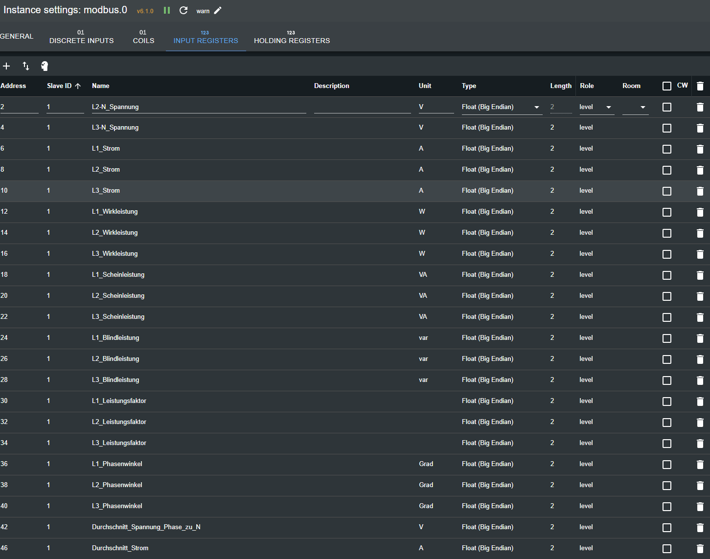

                                        Die Einstellungen für die Register lade Ich im Github hoch, falls Sie jemand benötigt: https://github.com/ioBroker/modbus-templates
