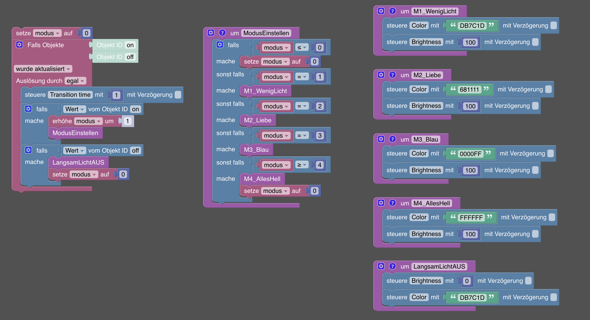

    5. Szenen Anlegen und durchschalten. Geht es eleganter?
      Dave83 last edited by
      so schalten wir das Schlafzimmer durch. Wir haben Szenen angelegt, die durchgeschaltet werden.

      Frage
      Geht das Ganze eleganter? Weil das jedes mal ganz schön viel Arbeit ist, dass so anzulegen. Wie mach ihr das?
      black.falcon87 paul53 2 Replies Last reply Reply Quote 0
      • black.falcon87
        black.falcon87 @Dave83 last edited by
        @dave83
        Du könntest dir mal den Szenen Adapter anschauen?
        Dort kreiert man Szenen die aus einer Ansammlung von Datenpunkten und Werten bestehen. Die kann man im Blockly dann einfach aktivieren oder deaktivieren.
        https://github.com/ioBroker/ioBroker.scenes
          @black-falcon87 Wie installiert man das von dir verlinkte?
          Oder gibt es hier im Forum dazu einenAnleitung und erste Beispiele?
            Homoran Global Moderator Administrators @Dave83 last edited by
            @dave83 sagte in Szenen Anlegen und durchschalten. Geht es eleganter?:
            ganz normal wie jeden Adapter über den Admin
              paul53 @Dave83 last edited by paul53
              @dave83 sagte: Geht das Ganze eleganter?
              Ohne Funktionen und mit einzelnen Triggern:
