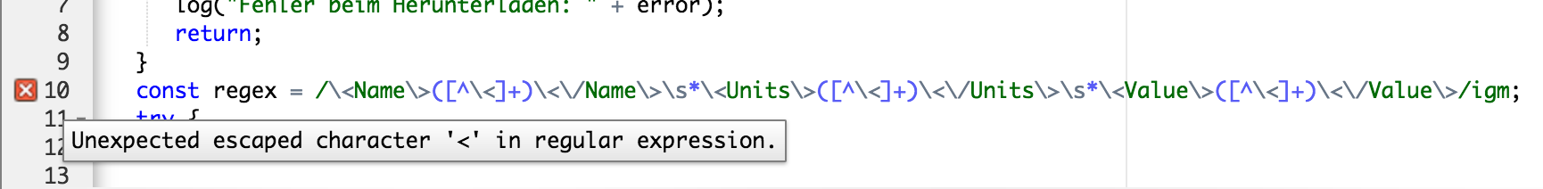

                  • dietlman
                    dietlman last edited by
                    Hi und danke,
                    aber irgendwas scheint nicht zu passen im Script, siehe screenshot:
