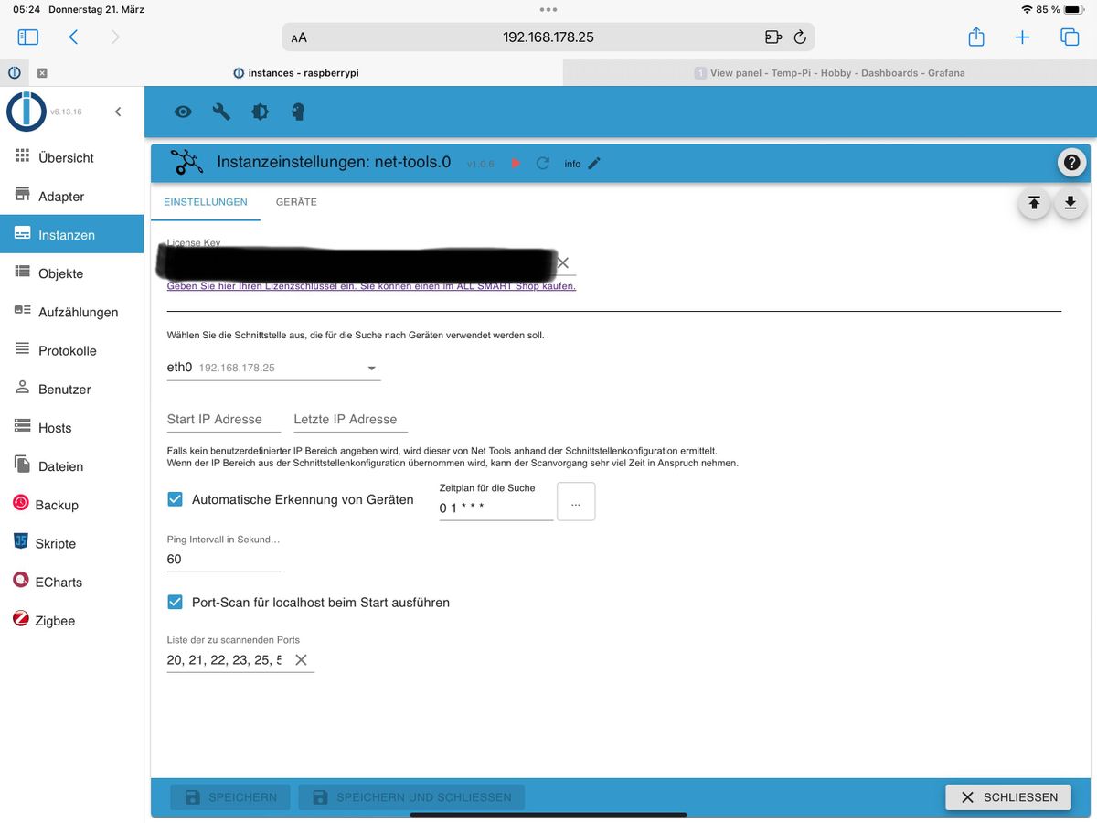

      Jetzt habe ich den Adapter so eingestellt das er jeden Tag morgens um 1 Uhr nach neuen Geräten suchen soll.

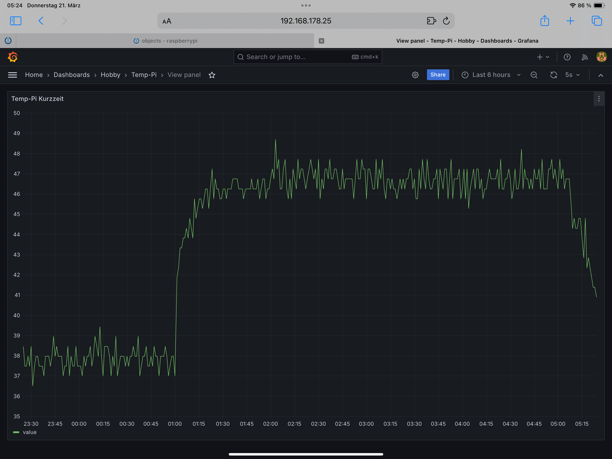

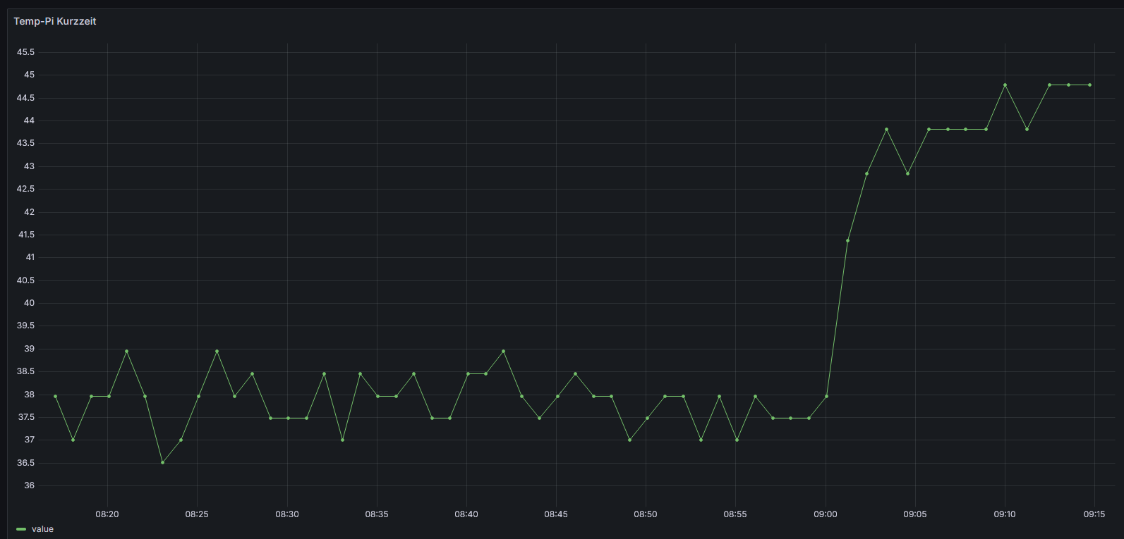

      Jetzt ist mir zum wiederholten mal aufgefallen das der Pi nur noch ganz langsam reagiert wenn man sich auf der Weboberfläche vom iob einloggt. (Skripte werden teilweise nicht mehr ausgeführt oder nur sehr verzögert)
      In diesem Zusammenhang ist mir aufgefallen das auch die Temperatur des Pi ansteigt und zwar ab dem Zeitpunkt in dem net-tools beginnt zu suchen. Die Temperatur ist erst wieder gesunken als ich den Adapter abgeschaltet habe.
      Ist das nun ein Anwenderfehler von mir oder liegt hier ein Problem mit dem Adapter vor?
      Habe ich die richtige Schnittstelle für die Suche ausgewählt, habe einfach mal eine genommen? ;-( )
      Kann jemand was dazu sagen?
      VG Duffy

                    Die Temperatur geht weiterhin hoch und auf die Oberfläche des iob komme ich aktuell nicht mehr drauf es dreht sich nur das Startsymbol vom IOB.
                    So weit zu meinem aktuellen Stand.
                    Wenn ich wieder was testen soll einfach melden.
                    Gruß Duffy

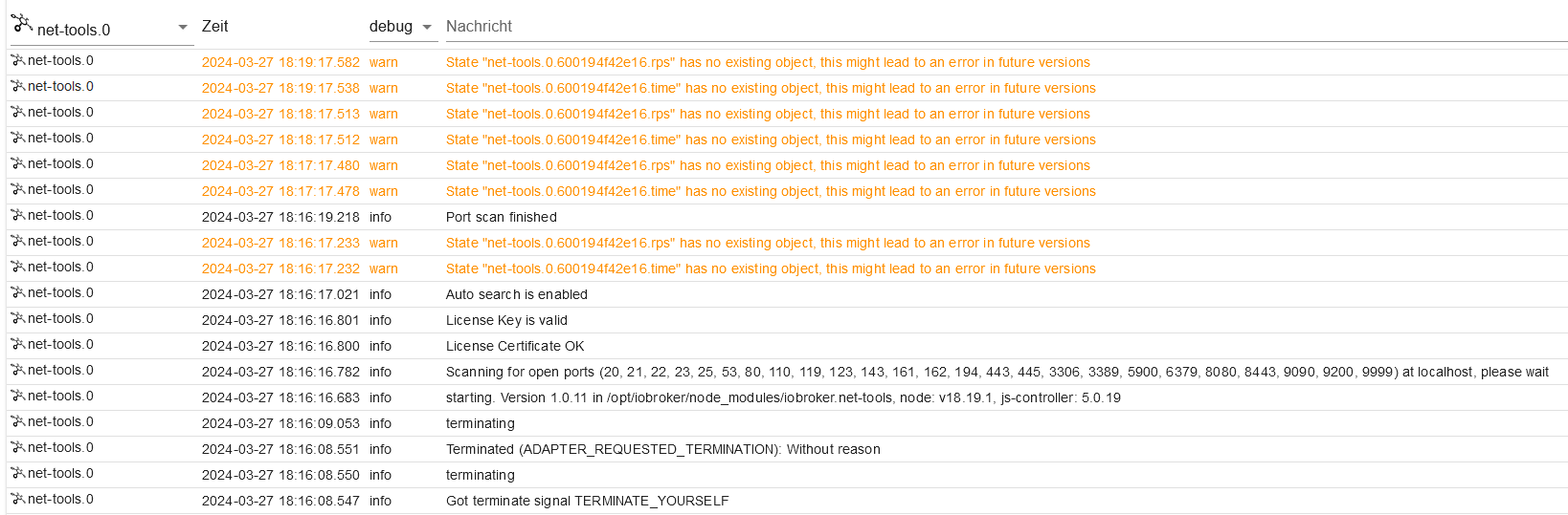

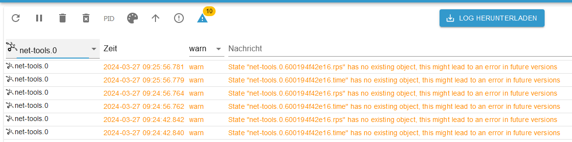

                    Nachdem ich den IOB gestoppt und neu gestartet habe kamen im Protokoll folgende Fehler. Vielleicht hilft dir das weiter:
                    Jey Cee 1 Reply Last reply Reply Quote 0

                      @duffy Ich weis inzwischen das es an der Suche Allgemein liegt, also auch bei einmaligem Ausführen kann es vorkommen.
                      Auf meinem Produktiv System hatte ich es auch, auf dem Entwicklungssystem konnte ich es nicht Reproduzieren. Und nach etlichen Tests mit dem Produktivsystem war das Phänomen weg.
                      Es gibt da irgendeinen Faktor der gegeben sein muss damit dieses Problem zu Tage tritt. Falls dir also irgendwas auffällt bitte melden.
                      @duffy sagte in Auslastung Raspberry Pi4 mit net tools:
                      EDIT:
                      Die Fehlermeldung kenn ich, das tritt manchmal beim automatischen Anlegen der Geräte auf oder unter sehr Ungünstigen Bedingungen wenn man ein Gerät gelöscht hat.
                      Aber trotzdem interessant, da das ein möglicher Ansatzpunkt ist.
                      Danke schon mal.

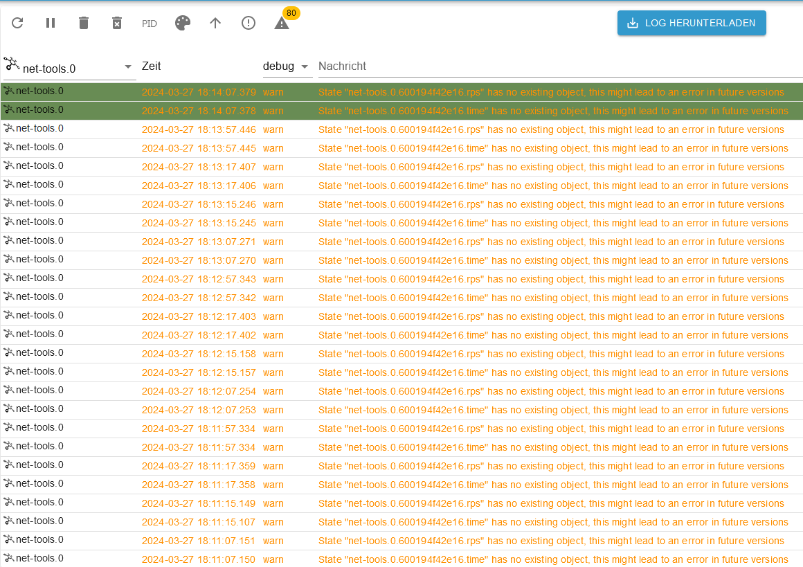

                          ich habe den Adapter installiert und die Suche um 18 Uhr starten lassen.
                          Die Temperatur des Pi bleibt im Rahmen und der IOB Broker lässt sich problemlos bedienen.
                          Einzigst die Meldungen im Protokoll erscheinen jetzt, erste Meldung um 18:04:14.936 regelmäßig:
                          Vielleicht hilft dir das weiter.
                          VG Duffy
                          Edit:
                          Ich habe den Adapter nun noch einmal gestoppt und wieder neu gestartet, die Protokolleinträge kommen trotzdem noch.
                          Wenn ich noch was unterstützen kanneinfach melden.

                            @duffy schau mal ob die entsprechenden Objekte existieren. Falls nicht Lösch das Gerät mal über die Adapter Konfiguration.
                            Und leg es von hand nochmal an.

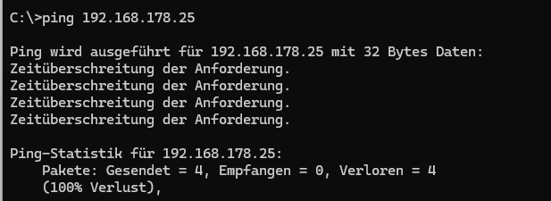

                                  also ich habe gerade mal das Gerät das im Protokoll stand im net-tools gelöscht und neu suchen lassen. Dann ist der IOB ausgestiegen und ich komme nicht mehr drauf. auch ein Neustart des Pi hat nichts gebracht. Doofe Sache.
                                  Ich komme auch nicht mehr über ssh auf den Pi nur noch wenn ich direkt monitor und Tastatur an ihn anschließe.
                                  Hast du eine Idee wie ich den wieder zum laufen bringe?

                                      Das geht leider nicht mehr.
                                      Ich komme auch nicht mehr direkt über den Pi auf den PI.
                                      Habe den Pi auch schon abgesteckt.
                                      Das Passwort, das ich schon immer verwende wird nicht mehr erkannt, behauptet zumindest die Bookworm Oberfläche
                                      Supergau für mich 😞
                                      In der Fritzbox wird er noch als online angezeigt.
                                      Jetzt kommt aber der Hammer, mein Licht im Arbeitszimmer geht über den BWM an und der geht über den Raspberry pi.
                                      Jey Cee Duffy 2 Replies Last reply Reply Quote 0
