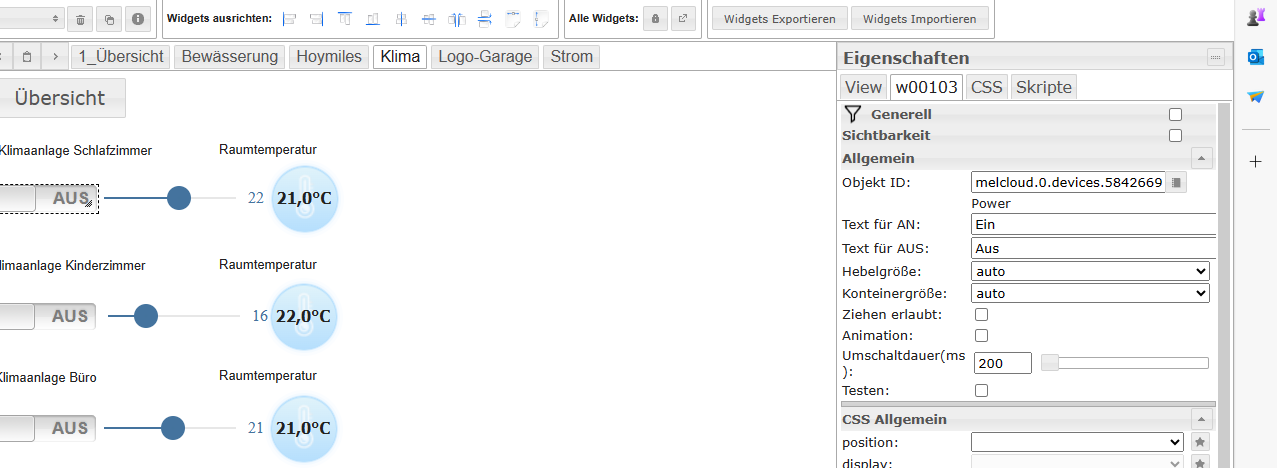

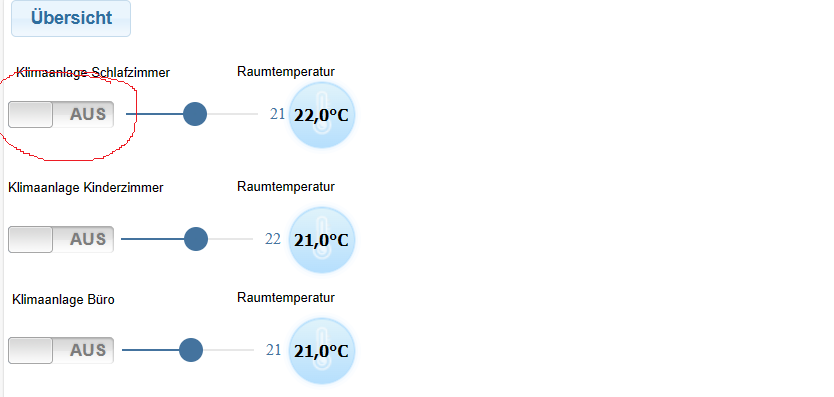

      ich habe von Mitsubishi eine Klimaanlage laufen und kann diese auch soweit über VIS ein- und ausschalten. Die Temperaturen kann ich auch alles einstellen. Jetzt hab ich gestern aber gesehen, wenn ich über die Mitsubishi Cloud, die Klimaanlage einschalte, ändert sich aber nicht der Ein-/Ausschalter Status auf der VIS Oberfläche. Kann man das auch irgendwie noch abfragen oder so. Wenn ich die Klima über die Fernbedienung einschalte, müsste sich der Ein-Ausschalter ja auch ändern, das ich sehen kann, das die Klima eingeschaltet ist

        Wie ist der Wert des DP?
        Einstellungen vom Widget und welches genau?
          perladd @sigi234 last edited by
          @sigi234
          der Wert des DP ist true und false
          Das Widget ist das "fancyswitch" und der Button ist "Giva Labs iButton"

            @perladd sagte in Mitsubishi Klimaanlage + VIS:
            @sigi234
            Einstellungen?

                ich war einfach zu ungeduldig. Es funktioniert, aber es ist eine zu große Zeitspanne dabei. Wenn ich die Klima ein- oder ausschalte, dauert es bis zu 4 Minuten, bis das die Rückmeldung ankommt. Ich denke, das liegt aber wiederum daran, das ich die Zeit im IOBroker von dem Melcloud Adapter nicht kleiner 5 Minuten einstellen kann, zum abfragen der Daten und damit denke ich ist der ganze Hund begraben 😞
                Klar man schaltet natürlich auch nicht die Klima an und aus, aber wenn man gerade drauf schaut und sieht das die Klima noch läuft, obwohl Sie schon lange aus ist, ist schon blöd.
