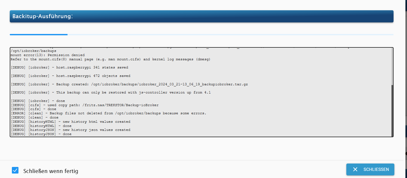

          Das wird im Backupfenster, während Backup läuft angezeigt

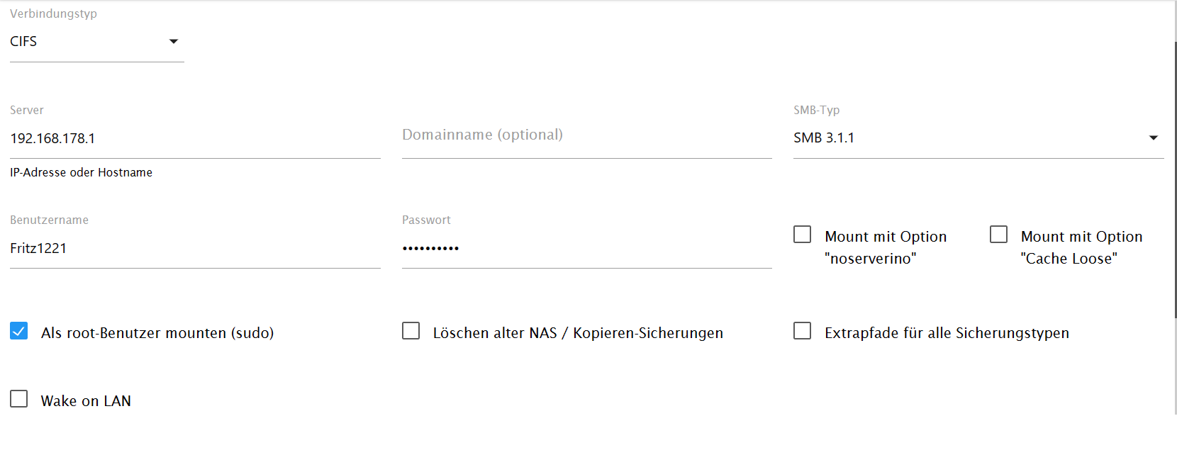

            Homoran Global Moderator Administrators @Pistus last edited by Homoran
            @pistus du hast für die Fritzbox noserverino und cache loose nicht angehakt.
            Für die Synoligy brauchst du das nicht!
            warum bist du hier im Syno Thread?

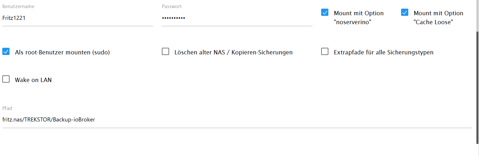

              Pistus @Homoran last edited by Pistus
              Wenn ich die Häkchen einfüge passiert überhaupt nichts. Die waren vorher drin.
              Häkchen eingefügt.
              Er bleibt immer an der gleichen Stelle im Backup hängen.

              Die Bacupdatei ist dann nur 1MB groß

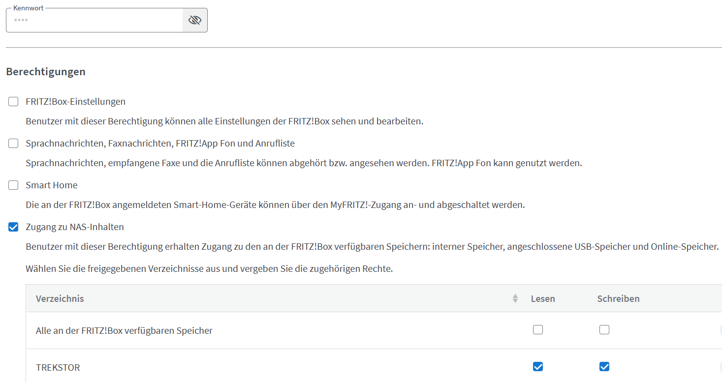

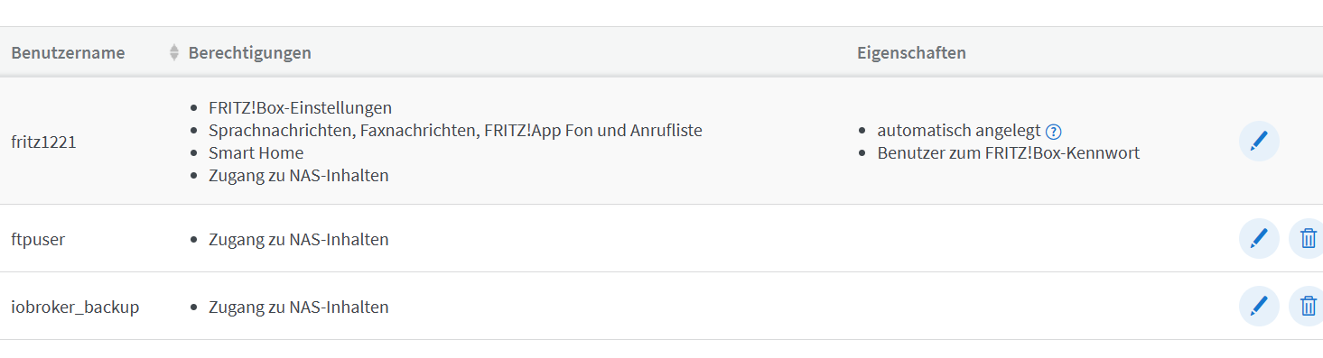

                    Thomas Braun Most Active @Pistus last edited by Thomas Braun
                    @pistus
                    Leg dir auf der FritzBox einen user für das Backup an und vergib dem die entsprechenden Rechte auf das NAS zuzugreifen.
                    Die Optionen 'noserverino' und 'cache loose' müssen bei Verwendung des FritzNAS gesetzt werden.
                    Und im Pfad dürfte das Volume fehlen.

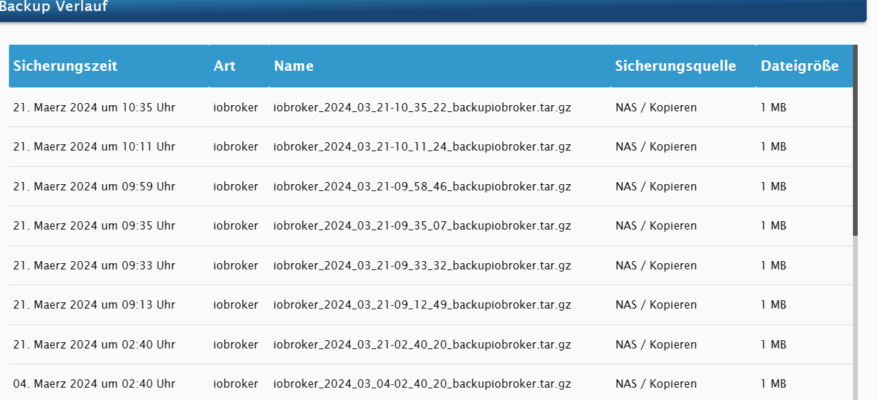

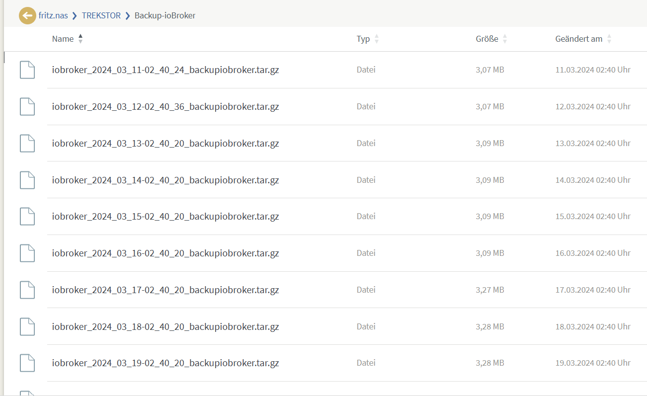

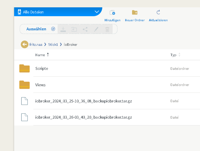

                            Pistus @Thomas Braun last edited by
                            @thomas-braun
                            Diese Backups sind nicht auf der Festplatte angekommen
                            Hier ist die festplatte zu zehen und das die automatischen früheren Backups funktioniert haben
