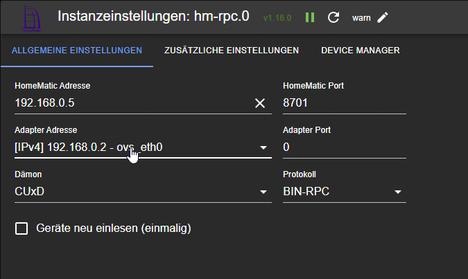

      ich betreibe den iobroker auf einer Diskstation. Bis dato funktionierte auch alles sehr gut.
      Aktuell habe ich aber das Problem, dass sich die Werte (AVM Steckdosen) in der hm-rpc.0 Instanz (CUxD) nicht mehr aktualisieren bzw. kurz grün und dann orange sind.
      Auf der CCU selber, kann ich diese Geräte schalten.
      Eine bewusste Änderung der Konfiguartion ist mir nicht bewusst 🙂
      CUxD = 2.11
      HomeMatic ReGaHSS = 4.0.0
      HomeMatic RPC = 1.16.0
      Anbei Screenshots von der Konfiguration.
      Hat jemand eine Idee, wo ich hier ansetzen muss, damit es wieder funktioniert?

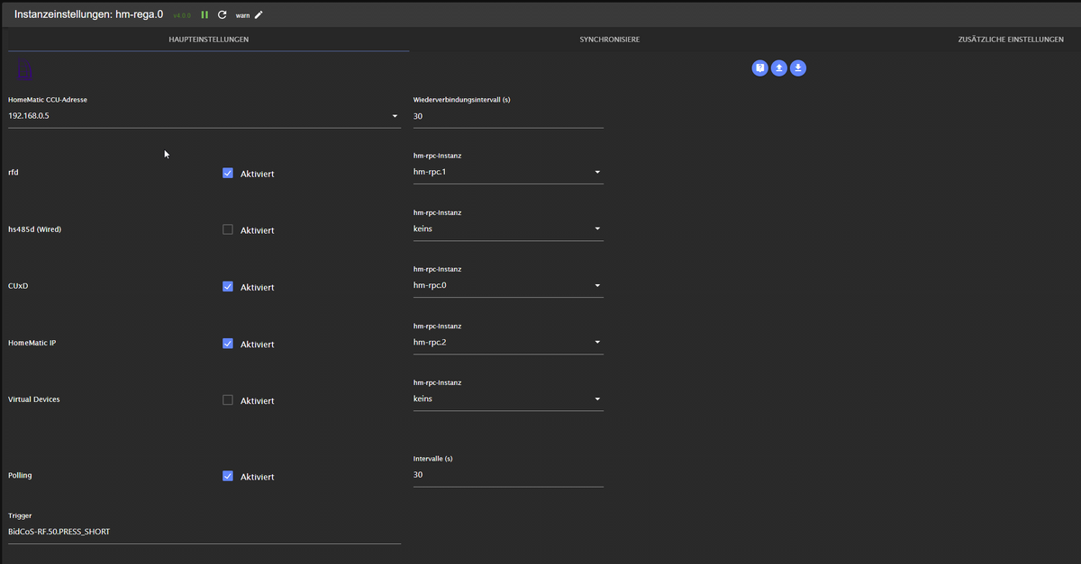

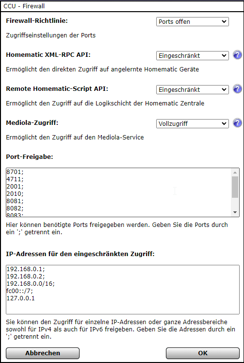

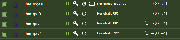

          Hier die Screenshots:
          388
          ccu cuxd rpc.0
