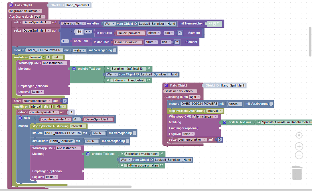

      ich möchte gerne einen Sprinkler über eine vorgegebene Laufzeit laufen lassen. Nach der Laufzeit soll der Sprinkler automatisch ausgeschalten werden.
      Bis jetzt läuft auch alles über ein Intervall alle 1 min(Danke Raul), jedoch möchte ich das über Tasmota Pulsetime realisieren, so das ich die Laufzeit direkt mit sende. Das soll als Sicherheit dienen falls die Verbindung zum Tasmota Gerät verloren geht. Parallel wenn ich den Handbetrieb selber wieder deaktiviere müsste der Ausgang auch ausgeschalten werden und eine Pulsetime von 0 mit gesendet werden.
      Jedoch weiss ich jetzt nicht wie ich das umsetzen soll und hoffe mir kann da jemand helfen.
      Bis jetzt sieht das so aus, müsste aber in Pulsetime geändert werden.
      Power6 ist der Ausgang, Pulsetime6 wäre dann die Laufzeit.
      Vielen Dank
      Sascha
      Als Zustatz: Tasmota bietet dazu noch eine Laufzeit Anzeige (PulseTime6_Remaining), was ich nicht verstehe, das diese sich nur in Iobroker aktualisiert, wenn ich in der Tasmota Konsole Pulsetime6 eingebe.

        @zashhhhh Tasmota-Pulsetime habe ich noch nicht verwendet - ist da denn auch das Eingreifen während des laufenden Pulses möglich? (kleines Blockly rechts)

          Rechts das Blockly dient dazu, den Handbetrieb direkt auszuschalten. Dort müsste dann die Pusletime6 0 mit gesendet werden.
          Feste Werte zu senden habe ich getestet und funktioniert. Nur das eingeben von Werte über die Visualisierung weiss ich nicht wie ich das umsetzen soll. Besonders da Pusletime ab 12s +100 gerechnet werden muss. Zb 12s = Pulsetime 112
