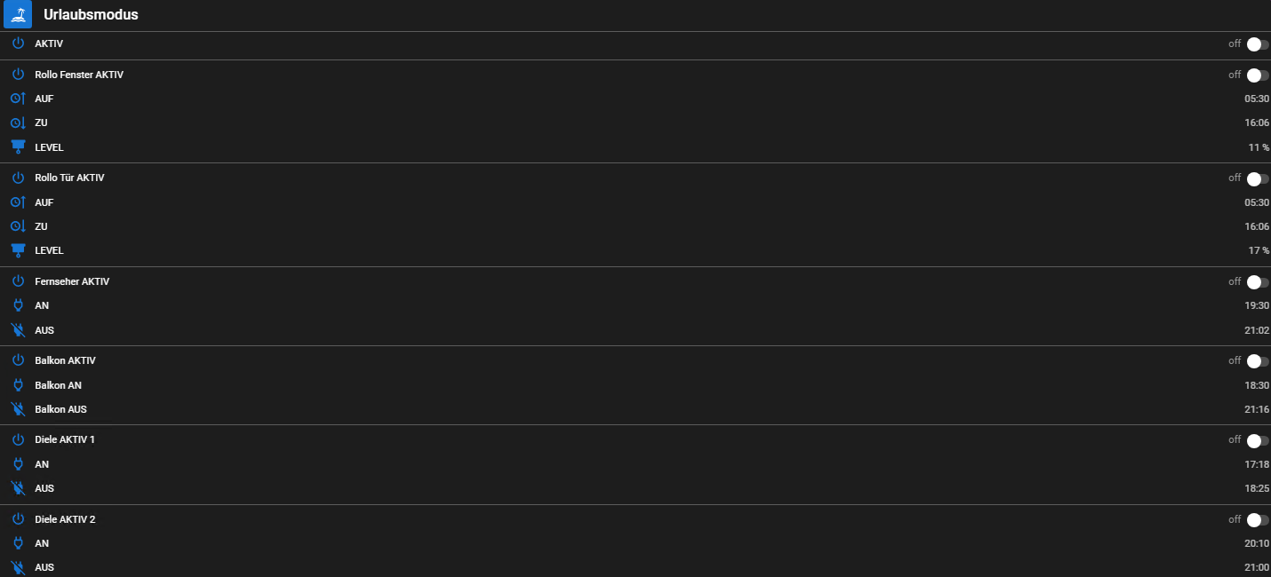

      ich habe ein Widget mehr sehr vielen Werten.
      Wenn ich das Widget in einen Tab im Layout einfüge und dem Widget die volle Breite zur Verfügung stelle, werden alle Label linkbündig und alle Werte und rechtsbündig angezeigt und dazwischen ist sehr viel freier, ungenutzter Raum.
      Wegen der vielen Werte passen nicht alle Zeile auf eine Bildschirmseite.
      Deshalb habe ich mich gefragt ob man irgendwo einstellen kann das ein Widget autom. mehrere Spalten verwendet, ohne das ich die Werte auf 2 Widgets aufteilen muss.

        @mloy Bitte ein Bild und die Daten reinstellen.
          MLoy @MCU last edited by
          @mcu
          Es wäre eigentlich noch mehr Einträge vorhanden, die sind aber unten, außerhalb des Screens.
          Jetzt könnte ich die Werte auf 2 Widgets (eins links, eins rechts) aufteilen um sie alle auf einen Bildschirm zu bringen. Allerdings wäre es schöner wenn man sowas wie einen autom. Umbruch einstellen könnte
            MCU @MLoy last edited by MCU
            @mloy Muss man manuell anlegen, das geht nicht automatisch. Wäre auch nicht sinnvoll, da jeder an einer anderen Stelle den Umbruch haben möchte.
            Dafür könnte man eine eigene HTML Seite erstellen und diese mit StateHTML nutzen.
            Man kann die zusätzlichen Werte aber auch als Secondary anzeigen lassen. Dann hat man weniger Zeilen.
              @mcu
              Alles klar, Danke für den Hinweis
              Ich werde mit den Secondaries arbeiten. ist für diesen Fall absolut ausreichend!
