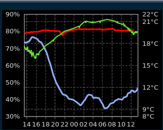

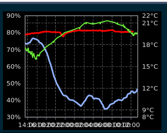

      wenn ich in eCharts bei kleinen Diagrammen für die X-Achsenbeschriftung in den Einstellungen unter "Zeit" die Einheit "HH:MM" verwende, werden die Zeiten viel zu eng nebeneinander geschrieben, s. Bild!
      Ich muss also "HH" verwenden, um einigermaßen die Stunden lesen zu können. Sobald ich dieses Diagramm aber zoome, werden die Werte wieder zu eng beieinander geschrieben und sind unlesebar.
      Gibt es eine Einstellung, die dies verhindert? Wie gesagt: Nur "HH" reicht nicht.
        Homoran Global Moderator Administrators @iobroker2001 last edited by
        @iobroker2001 sagte in eCharts: X-Achsenbeschrift. zu dicht/nicht lesbar:
        Anzahl x-ticks?
        • I
          iobroker2001 @Homoran last edited by
          @homoran Das war's, vielen Dank!!!
