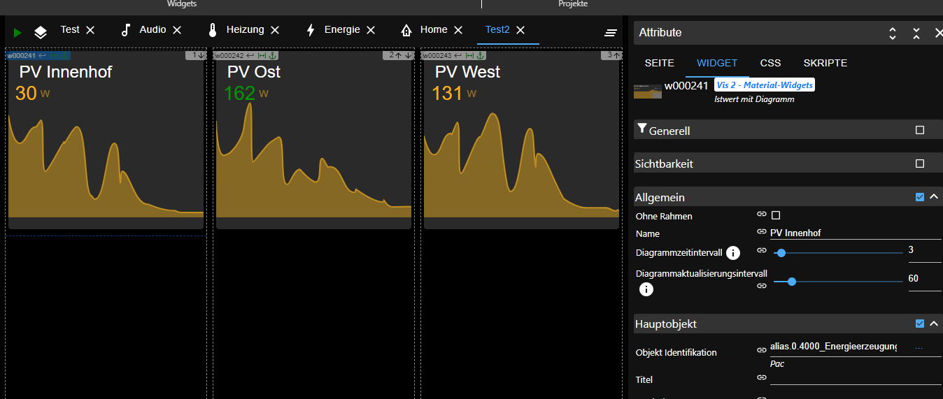

      Im editor ist eine Seite wie z.B. diese
      Datenzeitraum ist auf 3h und Aktualisierungsintervall auf 60s eingestellt.

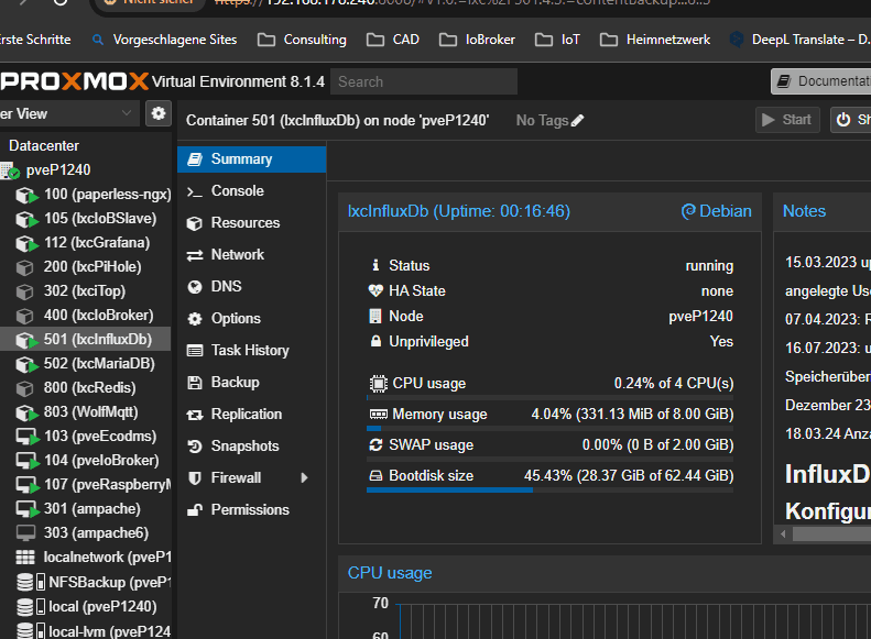

      Bereits die 3 Diagramme im Editor reichen aus um den lxc mit Influx zum Speicherüberlauf zu bewegen.
      Erst geht die Cpu in Anschlag, dann läuft der Speicher und anschließend der Swap voll. Am Ende des Gif wird der lxc per script neu gestartet (weil Speicher weg). Das ist mein quick and dirty fix, aber natürlich keine dauerhafte Lösung.
