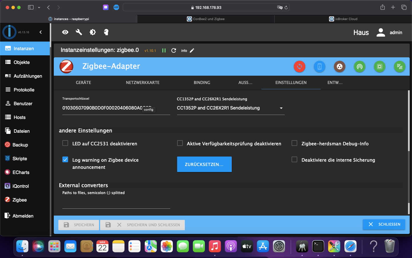

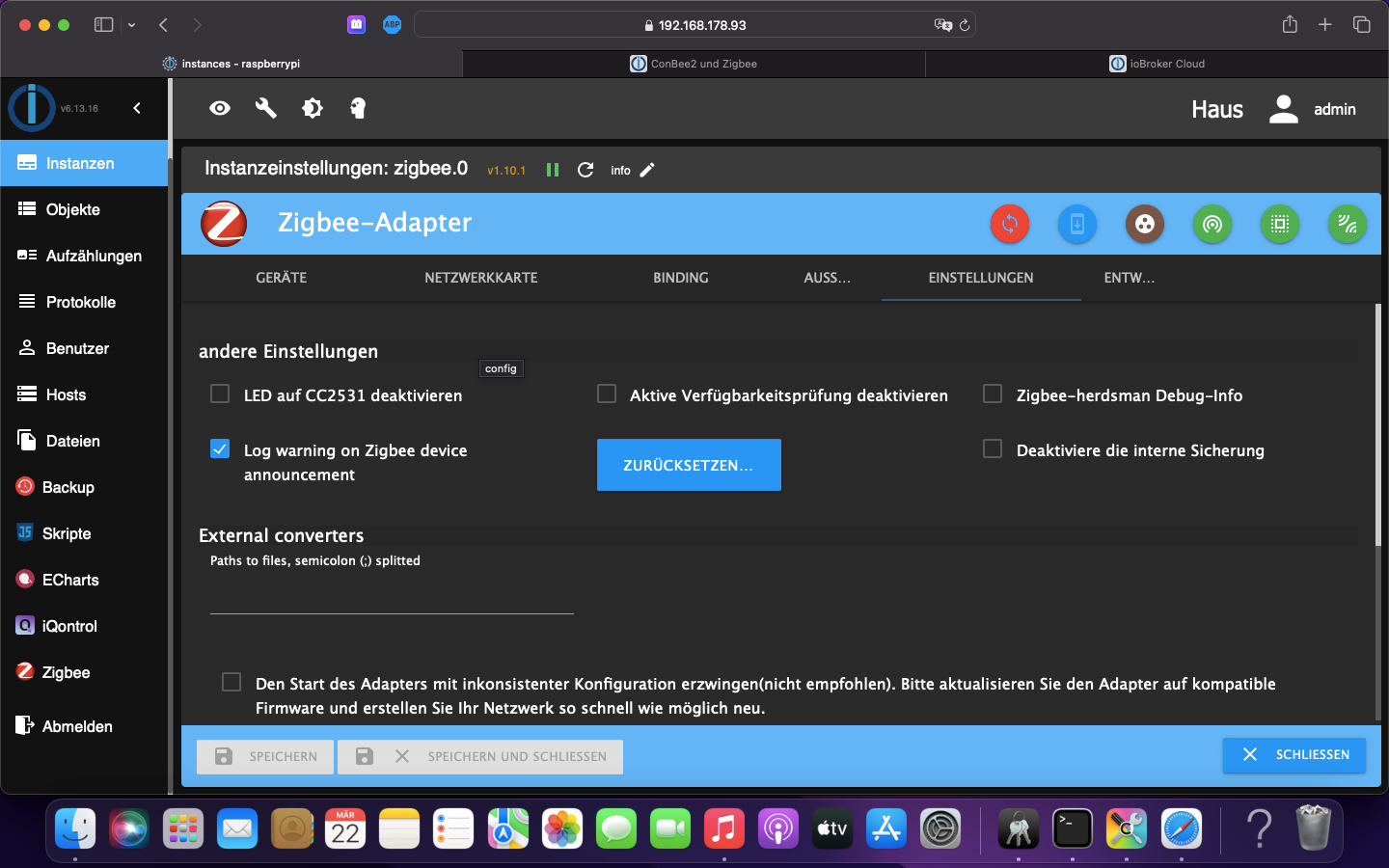

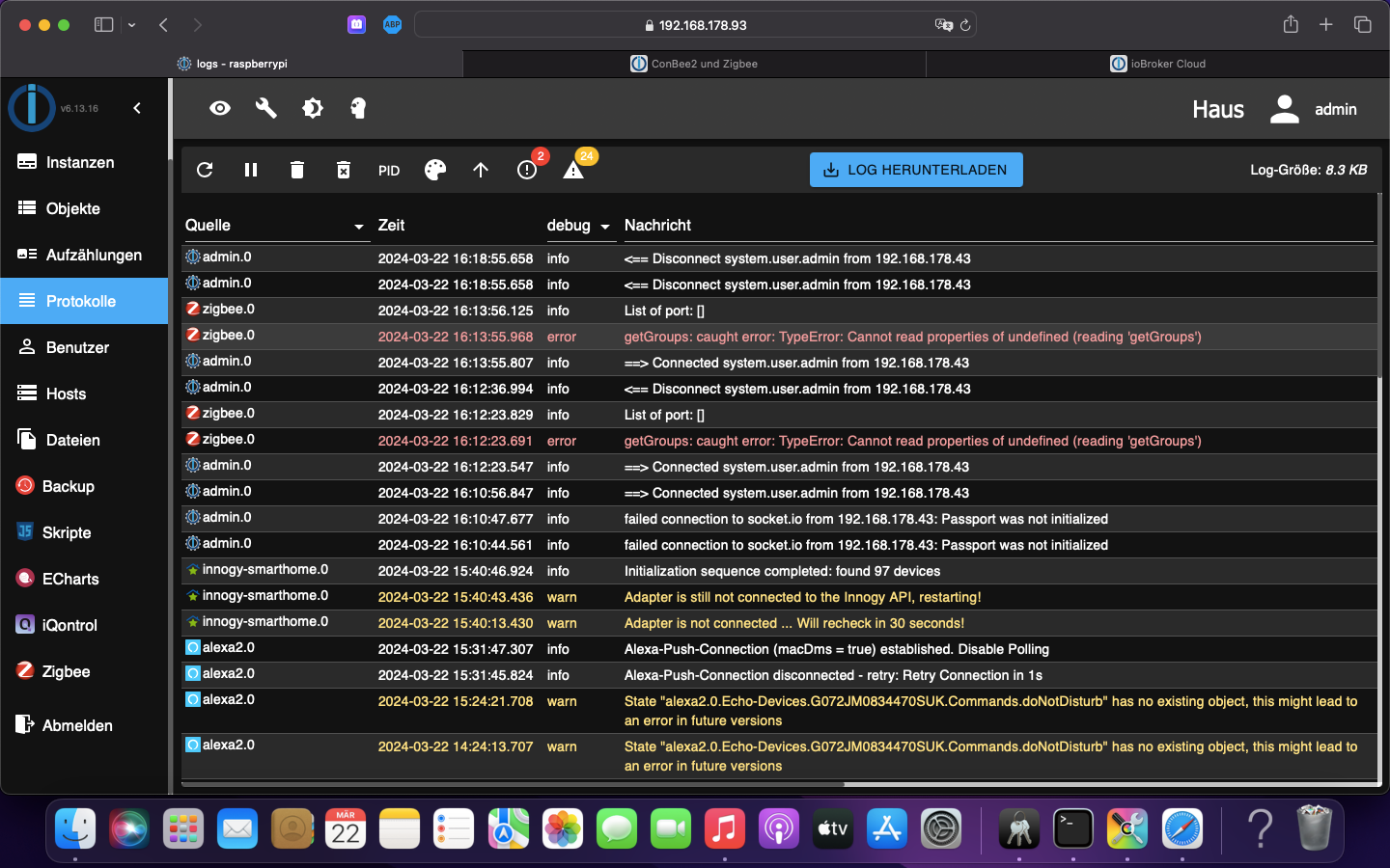

          hoffe ich habe das richtige gemacht.Bildschirmfoto 2024-03-22 um 16.14.24.png Bildschirmfoto 2024-03-22 um 16.14.17.png Bildschirmfoto 2024-03-22 um 16.14.07.png

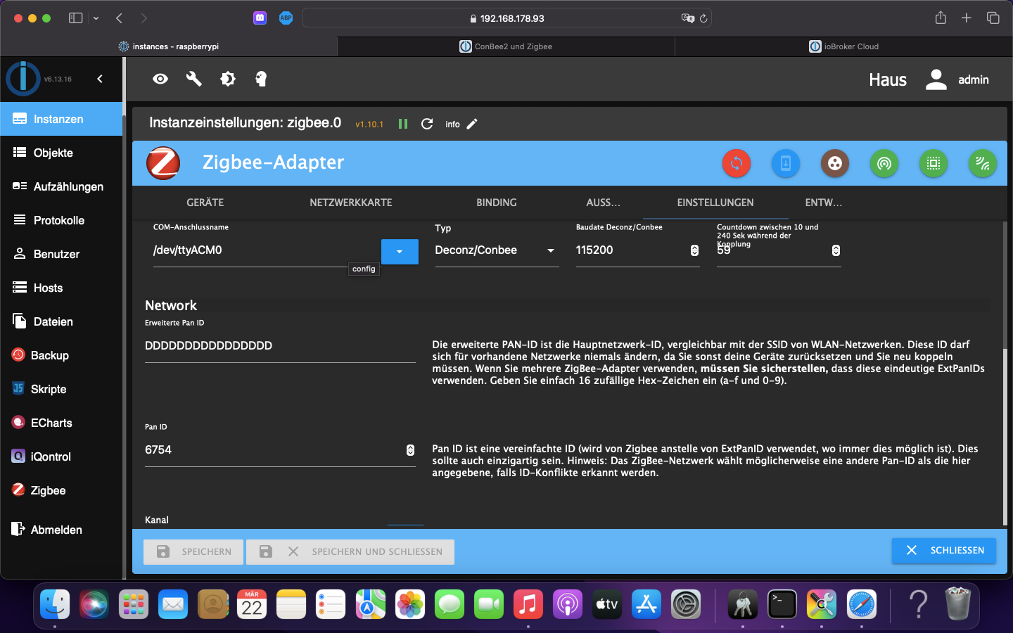

              Nein, hast du nicht. Das log als Screenshot zeigt viel zu wenig Info, da
              • nicht genügend Zeilen angezeigt werden
              • in den angezeigten Zeilen zu viele andere Adapter beteiligt sind.
              Besser über den Knopf „log herunterladen“ das Text-log erhalten, auf die Einträge des Zigbee Adapters aus dem relevanten Zeitraum begrenzen und neu posten.
              Ggf. Dem folgenden Ablauf folgen.
              • Zigbee adapter anhalten
              • das aktuelle log löschen
              • zigbee adapter starten
              • 30 Sekunden warten
              • log herunterladen, auf die Einträge vom zigbee-Adapter und JS-Controller begrenzen, hier als Text (in code Tags (<>) ) posten.

                @dredi schau dir mal deinen dritten Screenshot an. Conbee läuft nur mit Baudrate von 38400
