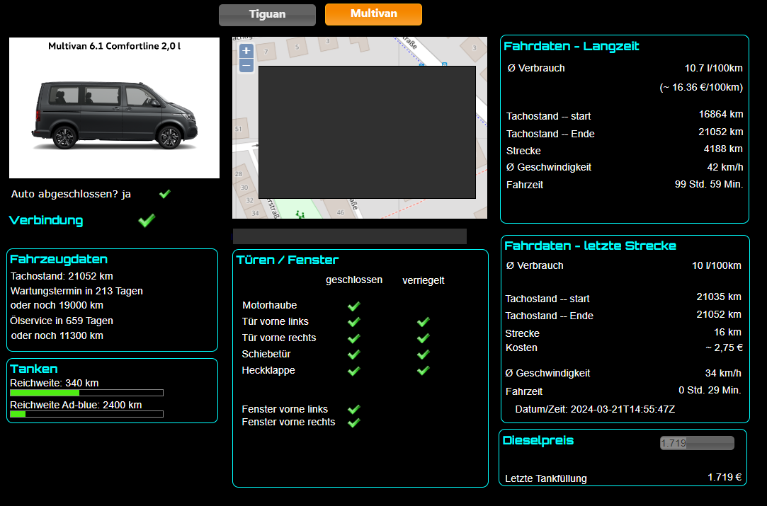

      Ich habe ein merkwürdiges Problem. Für unsere Fahrzeuge habe ich zwei Views gebaut. Beide Views beinhalten das Open Street Map-Widget mit der Position der Autos.
      Rufe ich nun die Views in der Runtime auf, wird auf dem ersten View die Karte auch angezeigt. Wechsel ich über die Navigation auf das zweite Auto, wird die Karte dort nicht geladen. Erst, wenn ich den Browser (Chrome) aktualisiere, wird die Karte angezeigt. Wechsel ich über die Navigation zurück auf das erste Auto, ist dort die Karte verschwunden und erscheint auch erst wieder nach Aktualierung des Browsers.
      Aufruf des Ersten Autos - Karte vorhanden.

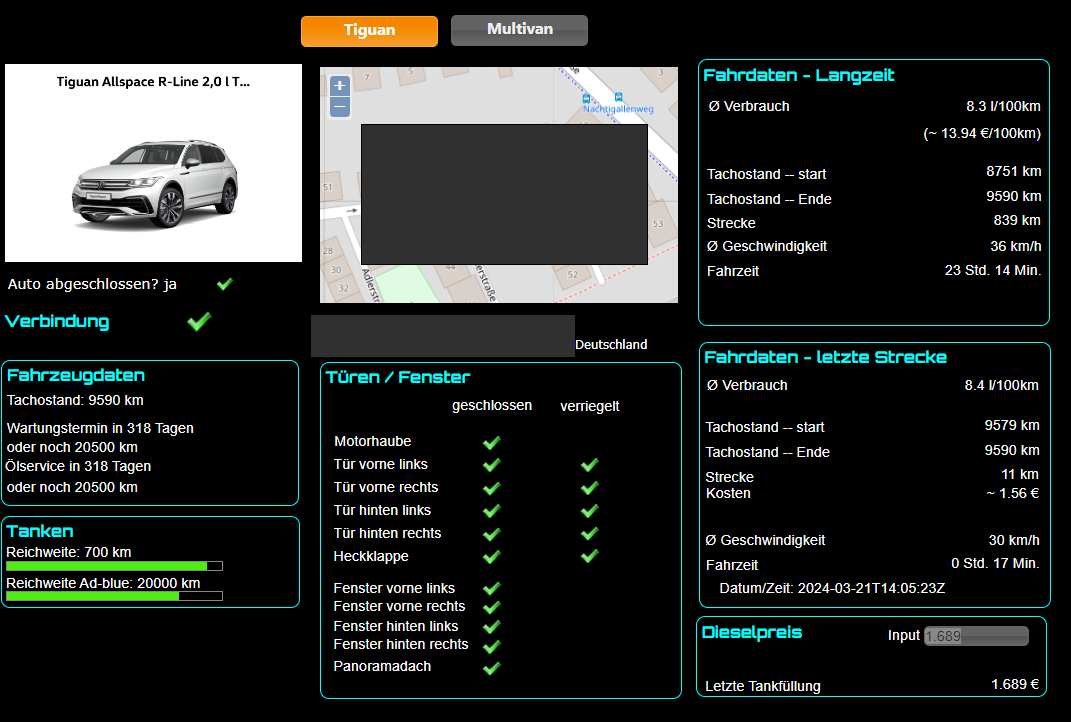

      Wechsel auf zweites Auto - Karte wird nicht angezeigt.

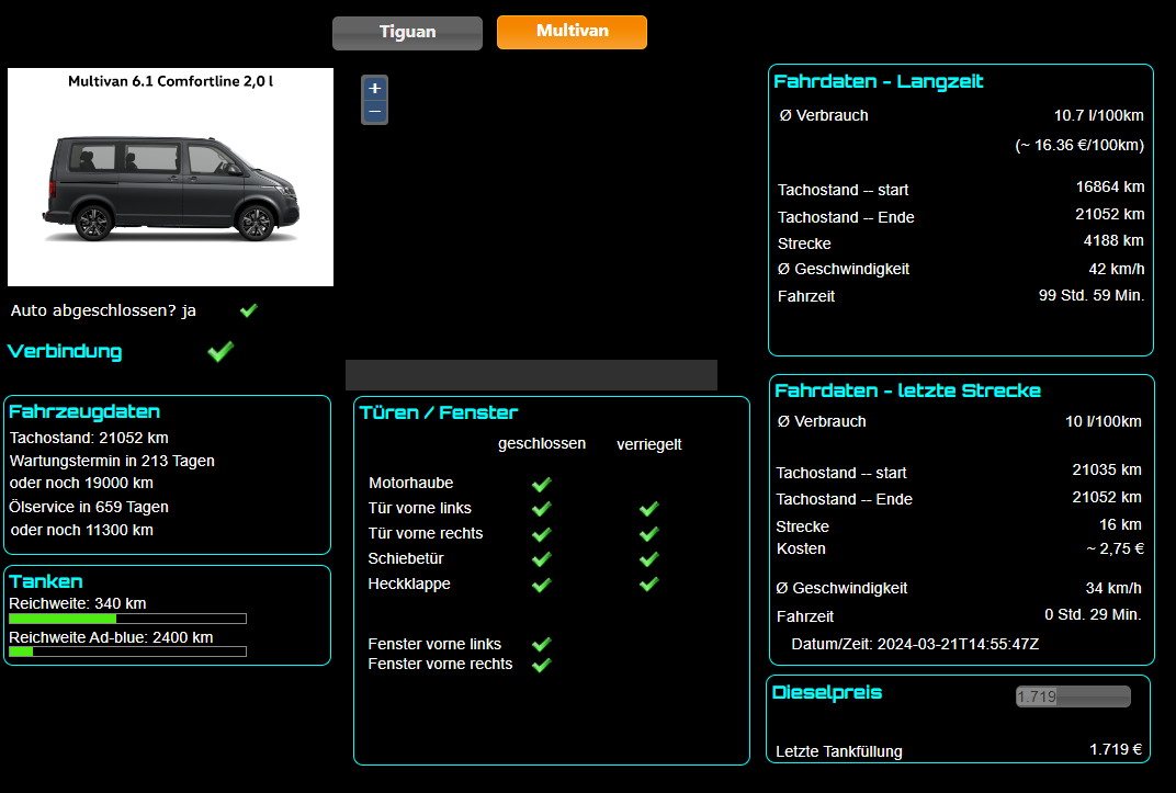

      Nach Aktualisierung Browser
      Woran kann das liegen? Das Widget ist auf beiden Seiten einzeln neu eingebaut, also nicht kopiert und Datenpunkte geändert.
