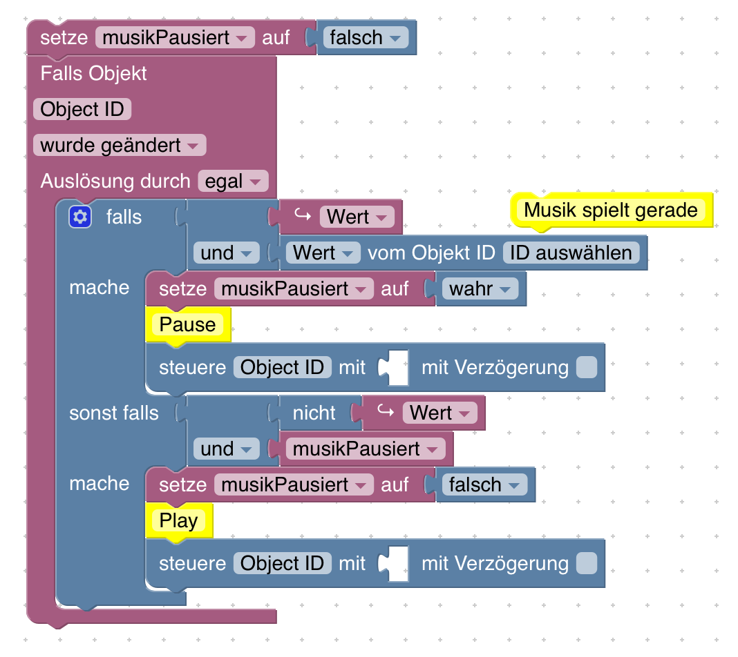

        haus-automatisierung Developer Most Active @biker1602 last edited by haus-automatisierung
        @biker1602 sagte in Musik über Alexa nach Telefonat wieder einschalten?:
        Kann man ins Blockly einbauen das überprüft wie der Staus vor dem klingeln war?
        Klar, mit einem "und" prüfen, dann in einer Variablen merken, dass das Script die Musik ausgeschaltet hat und nur dann wieder starten, wenn die Variable gesetzt ist (und entsprechend zurücksetzen).

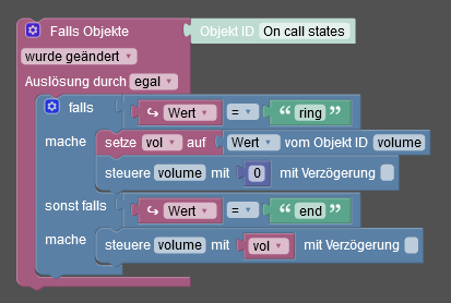

              Ich mach das auch per VolumeDP
              Allerdings verwende ich nicht den Datenpunkt ringring als Trigger, sondern diesen:
              tr-064.0.callmonitor.toPauseState

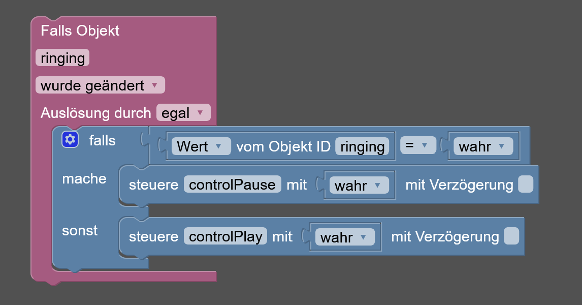

                Thomas Braun Most Active @biker1602 last edited by Thomas Braun
                @biker1602
                Mein Blockly dazu schaut so aus:
                Ich hoffe man kann das entziffern, bekomme im Moment keine besseren Screenshots hin.
                Ist auch noch Code für die Ansteuerung der Awtrix3 dabei, deswegen etwas länger.
                  biker1602 @DJMarc75 last edited by
                  @djmarc75
                  Das funktioniert super 👍
