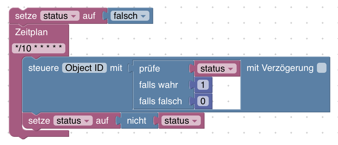

        Ich möchte, dass z.B. im Abstand von 10 Sekunden abwechselnd der Wert 0 oder 1 in den Datenpunkt geschrieben wird
        Mit einem Zeitplan, welcher alle 10 Sekunden den Wert ändert.
          <variables>
            <variable id="]Dz_@M2TT4gVoefoV{3Q">status</variable>
          </variables>
          <block type="variables_set" id="7*P{)yV3K_Aj$fKvARs$" x="113" y="513">
            <field name="VAR" id="]Dz_@M2TT4gVoefoV{3Q">status</field>
              <block type="logic_boolean" id="54+(8(qrB7tw9.!o)mgY">
              <block type="schedule" id="G}T{P:_eqlR_SR|!+Bh.">
                <field name="SCHEDULE">*/10 * * * * *</field>
                  <block type="control" id=";*QUaMM:{~crkRtBqFvU">
                      <block type="logic_ternary" id="Y*U^a1X#Ss[2*oKD~jAL">
                        <value name="IF">
                          <block type="variables_get" id="nyn~O!hPBmm[]t*A}5D3">
                        <value name="THEN">
                          <block type="math_number" id="L8i4,PXL7/@$tuZPR|],">
                            <field name="NUM">1</field>
                        <value name="ELSE">
                          <block type="math_number" id="9LT|`%]5H9cbY=l`~(J]">
                            <field name="NUM">0</field>
                      <block type="variables_set" id="xm*j]=+puOOG,#^S)?B!">
                          <block type="logic_negate" id="KQc;F:;avR~HUMTQNP|7">
                            <value name="BOOL">
                              <block type="variables_get" id="WA^G@:`:3/j*8TBy/fGq">

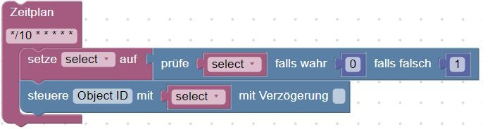

          paul53 @hansmeier last edited by paul53
          @hansmeier sagte: im Abstand von 10 Sekunden abwechselnd der Wert 0 oder 1 in den Datenpunkt
          Vorschlag:
            Vielen Dank euch beiden ! Funktioniert super !
