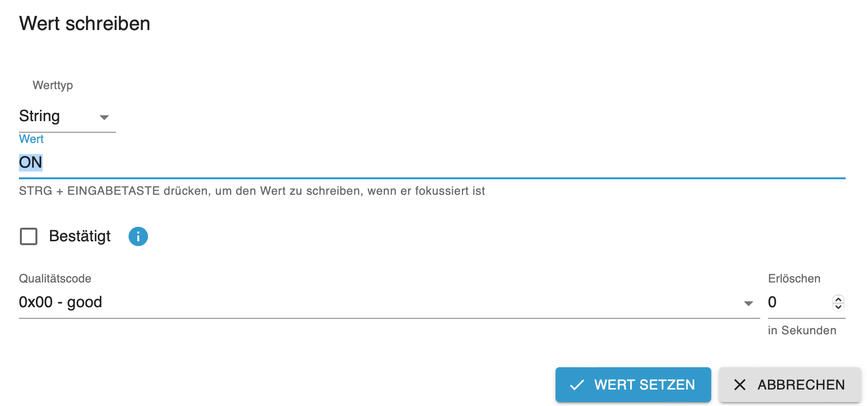

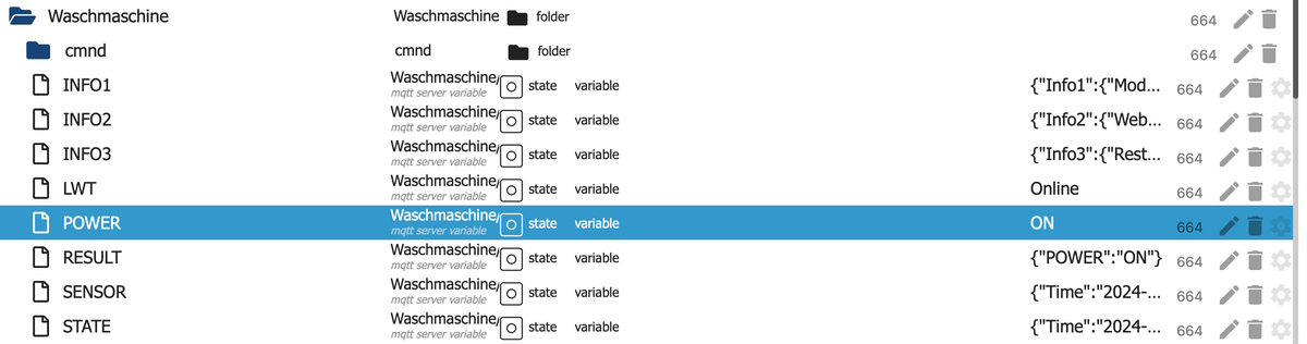

                Ich habe sie dann per MQTT-Adapter eingebunden. Hier ist nur das Problem, dass ich sie nicht schalten kann.
                Wie man sieht, ist "Power", welches ja der entsprechende Datenpunkt sein dürfte, als String angelegt. Somit ist er also nicht schaltbar.

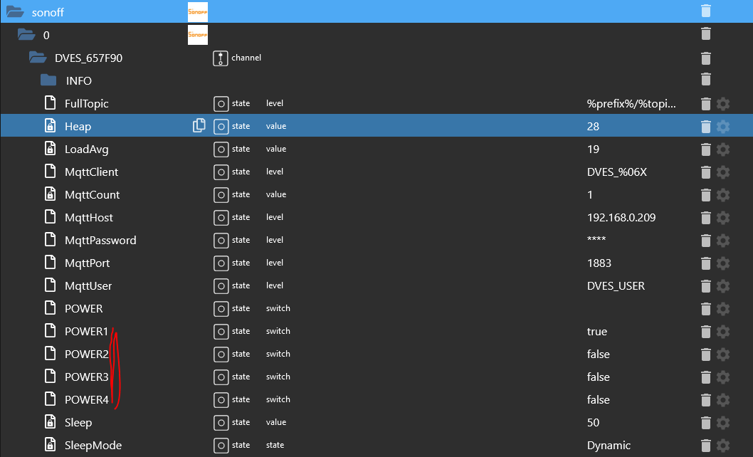

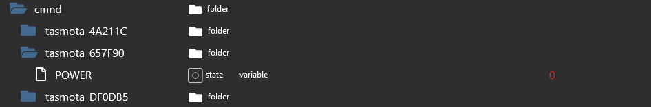

                  yep, der MQTT Adapter macht da Dinge die nicht unbedingt so sofort zu Tasmota passen.
                  Ganz klar auch bei mir für ein 4fach Relayboard also 4 Power Kanäle legt der MqTT Adapter hier nur einen Power an:
                  Kann damit zwar 1 Relay schalten aber dennoch nicht vollwertig. Daher klar zu empfehlen dafür den Sonoff Adapter zu benutzen:
                  913
