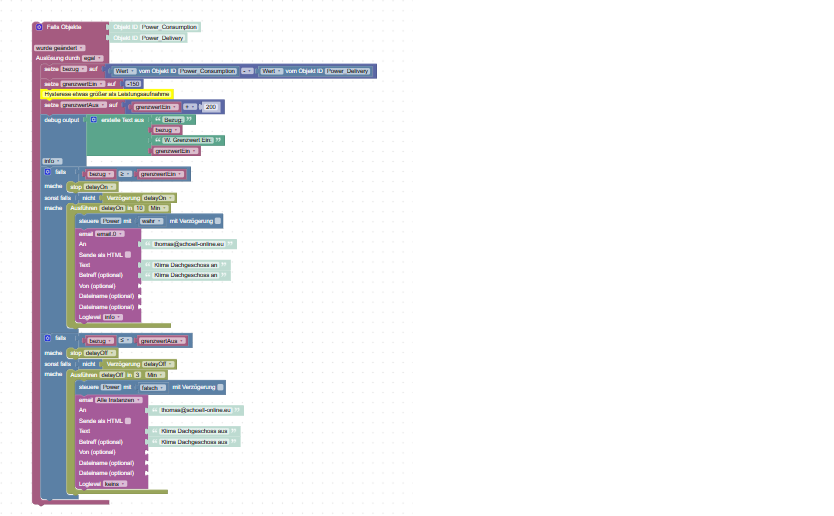

      Hallo Leute,
      ich habe folgendes Problem. Wenn meine Klima per Blockly, ist im Anhang, ein oder ausgaschaltet wird, bekomme ich eine E-Mail, ist alles richtig so. Nur wenn jetzt z.B. mein Strombezug in diesem Fall über 200Watt liegt, bekomme ich alle 3 Minuten eine E-Mail das die Klima aus ist. Das reicht natürlich nur einmal, bzw. auch erst, wenn die Klima an wahr und dann ausgeschaltet wird.
      Ich hoffe, ich hab mir verständlich genug ausgedrückt
      VG
      Thomas

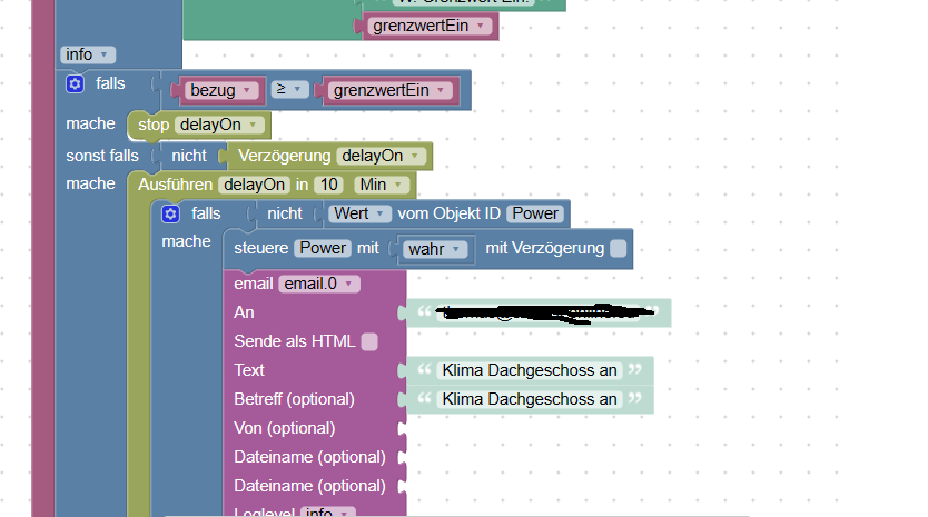

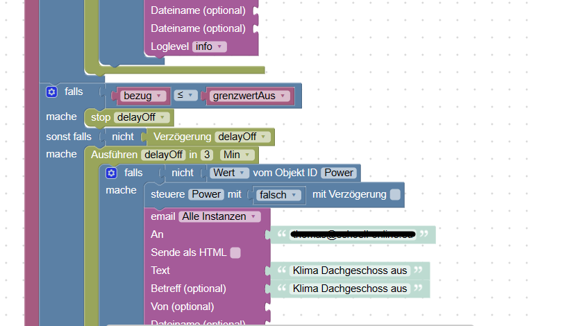

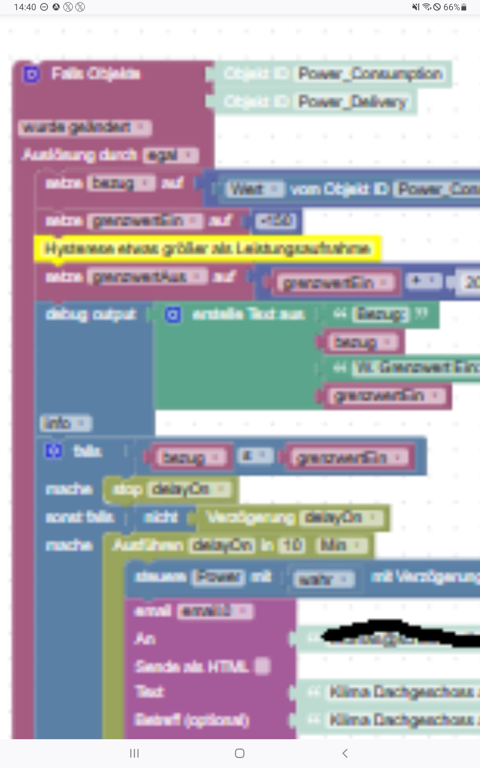

            kann man das besser lesen
              Homoran Global Moderator Administrators @perladd last edited by
              @perladd sagte in Blockly E-Mail versand:
              nicht wirklich!
              Schneide doch das eigentliche Blockly aus.
              2/3 der Fläche ist überflüssiges. Dadurch ist das Bild zu groß und wird runterskaliert

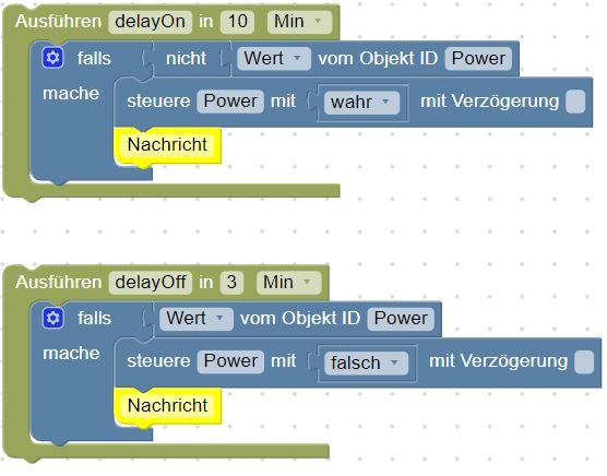

                paul53 @perladd last edited by
                @perladd sagte: kann man das besser lesen
                Nicht wirklich.

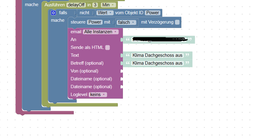

                Wegen des geänderten Verhaltens ergänze um die Prüfung des Aktor-Zustandes:

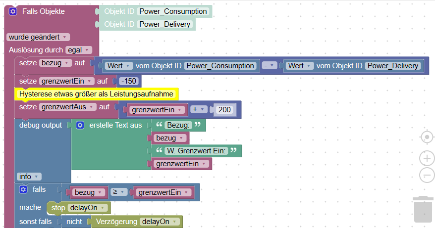

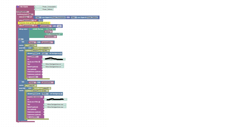

                      perladd @paul53 last edited by
                      erst einmal Frohe Ostern 🙂
                      Ich bin mal wieder in den Genuss der Sonne gekommen :):):)
                      Eigentlich mehrere Probleme seit der Blockly Umstellung.
                      1. die Klima schaltet beim überschreiten des Strombezuges nicht mehr aus, sollte ja bei 200 Watt Strombezug ausschalten, geht nicht mehr
                      2. ich werde alle 3 Minuten mit Mails bombardiert, das die Klima jetzt aus ist, wenn der Strombezug die 200Watt erreicht hat, auch wenn die Klima schon lange aus ist, das war natürlich nicht sinn der Sache.
                        Es reicht also eine Mail für Klima an und eine für aus und dann erst wieder wenn die Klima auch wieder angeht usw.

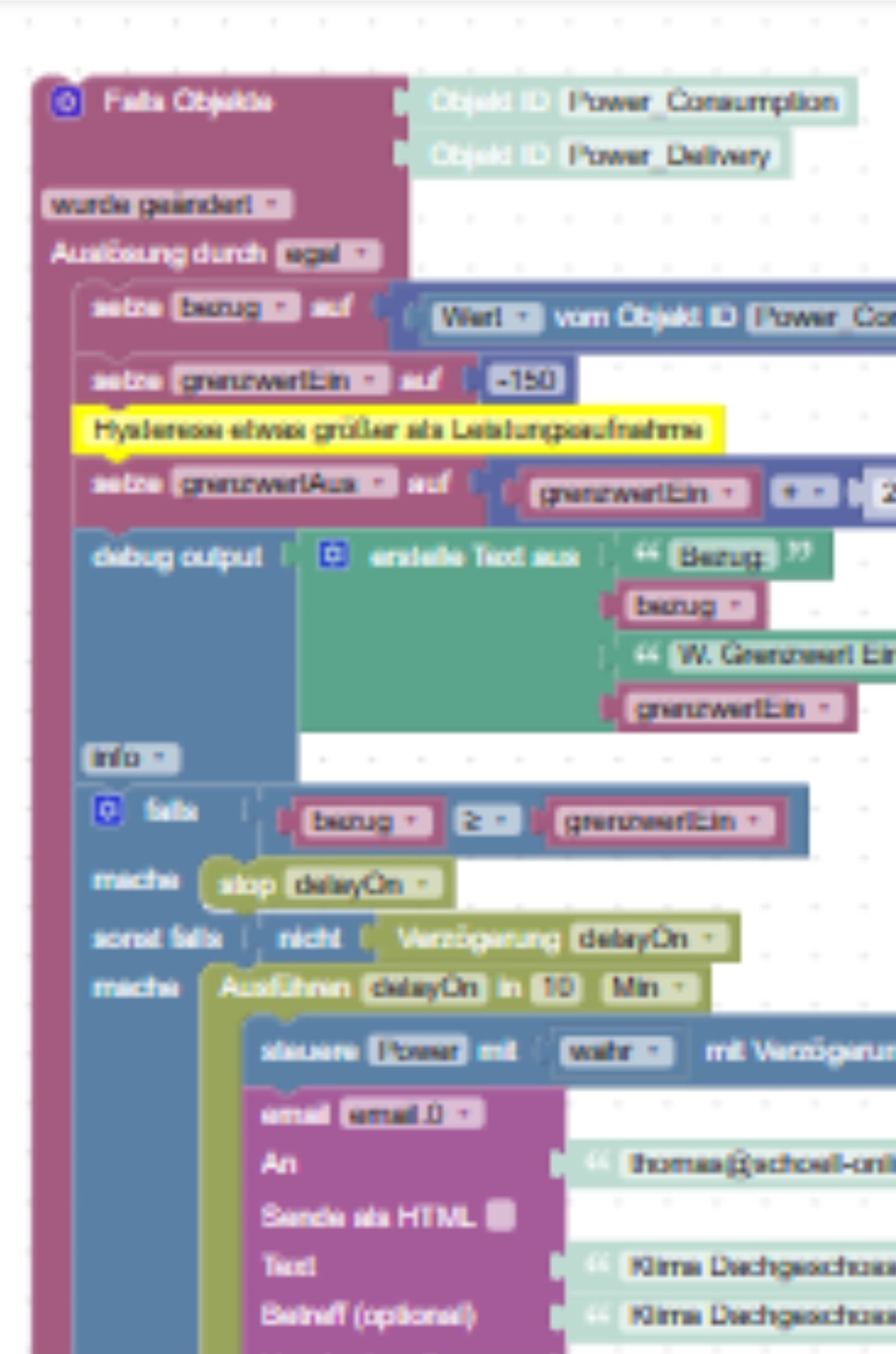

                      Hier ist das aktuelle Blockly
                      VG
                      Thomas
                        @perladd sagte: sollte ja bei 200 Watt Strombezug ausschalten, geht nicht mehr
                        Die Prüfung beim Ausschalten ist falsch: Der nicht-Block ist zu viel.
                          ja genau daran hat es gelegen, jetzt läuft es so, wie ich es gerne hätte. Prima vielen Dank und einen schönen restlichen Ostersonntag
