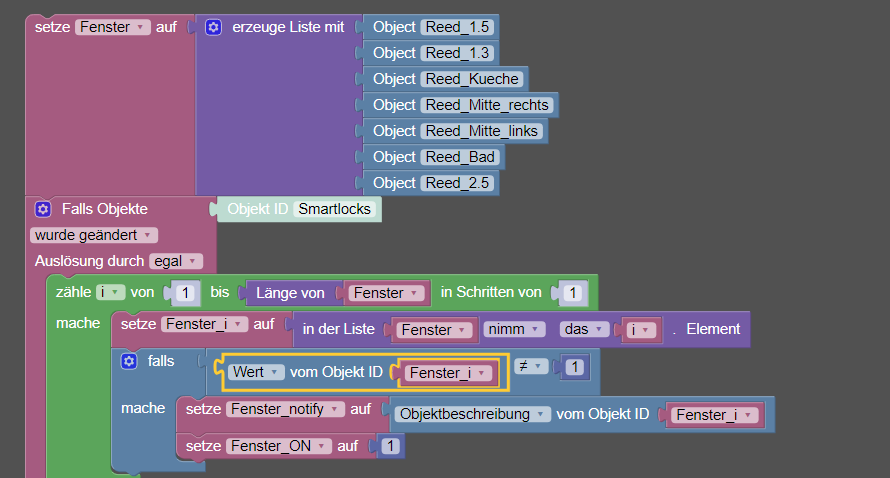

      leider stehe ich auf dem Schlauch. Ich würde gerne den Status der Reed Sensoren abfragen und falls Werte dabei sind, die nicht 1 sind, diese in eine Variable schreiben und diese dann später auf meinem NSPanel und via Telegram schicken lassen.
      Leider bekomme ich folgende Fehlermeldungen bei Javascript:
      16:00:21.757	error	javascript.0 (2245796) script.js.Produktiv.Übergreifend.Feierabend_Test: Object "[object Object]" can't be copied: {}
      16:00:21.758	error	javascript.0 (2245796) script.js.Produktiv.Übergreifend.Feierabend_Test: TypeError: Cannot read properties of undefined (reading 'common')
      16:00:21.758	error	javascript.0 (2245796) at Object.<anonymous> (script.js.Produktiv.Übergreifend.Feierabend_Test:16:58)
        paul53 @cdn last edited by
        @cdn sagte: Fehlermeldungen bei Javascript
        Die Liste Fenster enthält Objekte (blau) und keine Objekt-IDs (grün).
        • C
          cdn @paul53 last edited by
          @paul53 Genial! Das ist es danke!

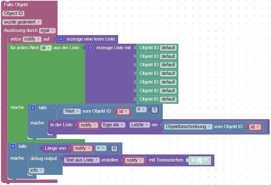

              @paul53 Da bekomme ich allerdings einen Fehler von in der Liste...
              TypeError: Cannot read properties of undefined (reading 'push')
                paul53 @cdn last edited by paul53
                @cdn sagte: Fehler von in der Liste...
                Die leere Liste ist vor der Schleife erzeugt?

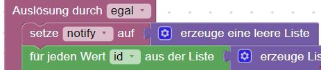

                Bitte Blockly zeigen!
                • C
                  @paul53 ich sollte richtig lesen. Danke! Funktioniert!
